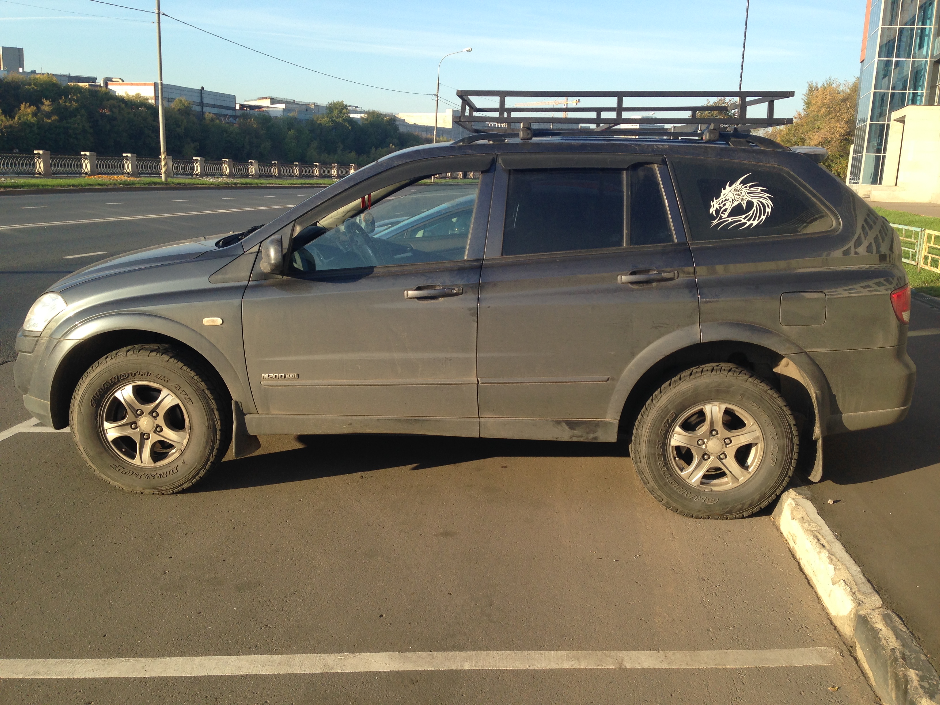

    А вот и он. В КАРСИ его уже видели разок.
    Решил написать некое подобие бортового журнала (БЖ). Что сделано, что планируется и что хочется.
    Итак, владею я крокодилом 1 год и 6 месяцев. Авто достался на летней резине 245/75 R16 Dunlop Grandtrek AT3, замняя совсем низкая - 225/70 R16 тот же данлоп SJ6 (мне понравилось поведение на зимней дороге). Пружины (по словам предыдущего владельца) были установлены комфорт (я так понимаю от Niky). Когда машину покупал было высоко, по прошествии 7-9 месяцев пружины подсели (не знаю на сколько от новых), а после сентябрьской поездки в Карелию с загрузкой авто поз завязку + лодка и мотор на багажнике, задние пружины просели до отбойников. Пришла пора их на что-то менять, а так как замена нужна была срочно и буджетно - выбор пал на пружины от обычной НИВЫ + амортизаторы Каяба от Волги. Все это было заменено в начале сентября, опоры пружин высокие (усиленные), сразу после замены замеры показали 56 см от ступицы до арки - после 1 месяца (примерно) стало 53 см, так и по сей день (при том, что в багажнике обычно 50-70 кг всякого инструмента и прочего шмурдяка). Недавно поменял передние пружины на RF2570, т.к. даже на "лежачих" пробивало. Теперь на очереди подъем зада.

    Родион, бодик (подьем кузова над рамой) нужен только лишь что бы большие колеса не тёрлись по аркам. И под пороги, если конструктивно трудно выполнить иначе. Поднимешь кузов, тестю ещё сложнее станет.
    Задний бапмер режь под усилитель. Впрочем, усилитель тоже можно подрезать.
    пысы: а лучше ничего не делай.
    Пысыпысы: Дурацкий совет (сам такие не принимаю)) - купи УАЗ-Патриот

    Как это ничего не делать? Так не пойдет. Все равно с дороги буду съезжать, и ломать бампера желания нет совсем. Я конечно не для жесткого бездора машину хочу подготовить - но чтобы вот за эти самые бампера не париться. Так сказать экспедиционный вариант
