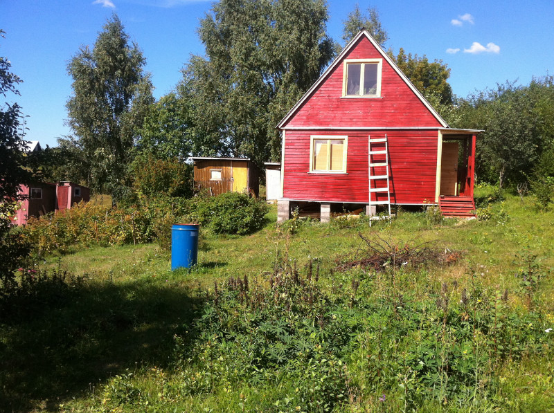

    Вот мой нынешний домик, стоит с 2010 года на столбиках.

    У меня даже 14 кубов вышло, там еще поперечины идут. ФХ курил, по всему выходит что столбиков хватило бы за глаза. Лента - это уже перестраховка. Меня больше цена волновала ...
    Ну если у местных фундаменты не гуляют, значит и у Вас все будет стоять.
    Тоже косогор. Перепад по диагонали больше метра. Столбы в асбоцементных трубах, лента заглублена сантиметров на 40-50. Проект могу вечером посмотреть. Брус, дом 7x8 плюс каркасная веранда, почти как у Вас.
    Все стоит на косогоре без проблем, все двери открываются и не клинят как были навешены полтора года назад.Ибо песок.
    А на глине могут быть самые разнообразные эффекты.
    Да, закладные под водопровод и канализацию и продыхи не забудьте, на всякий случай.
