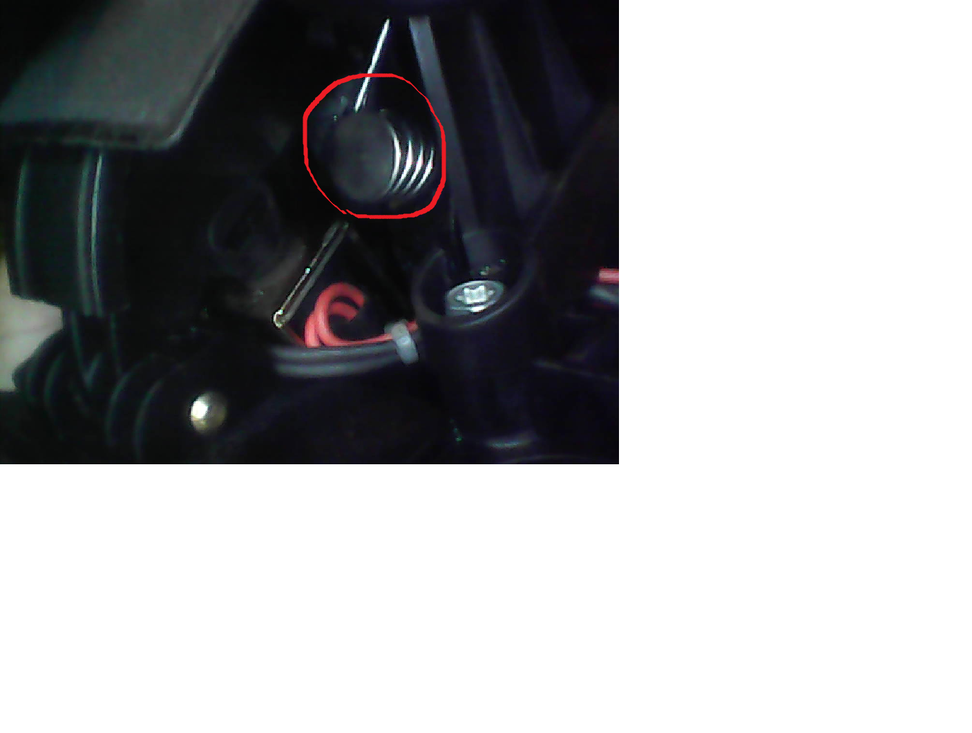

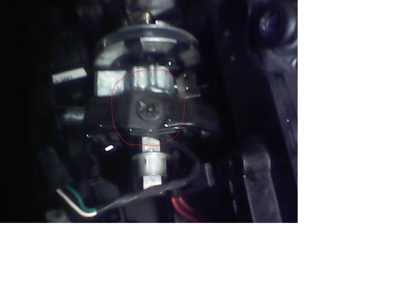

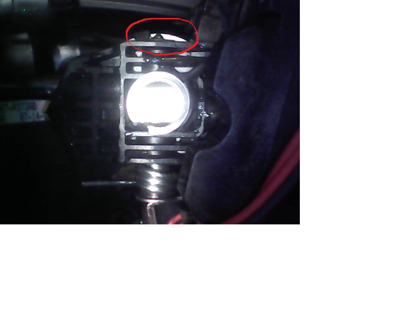

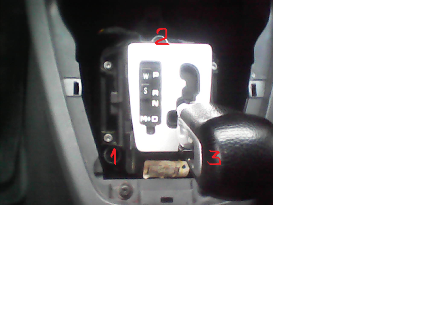

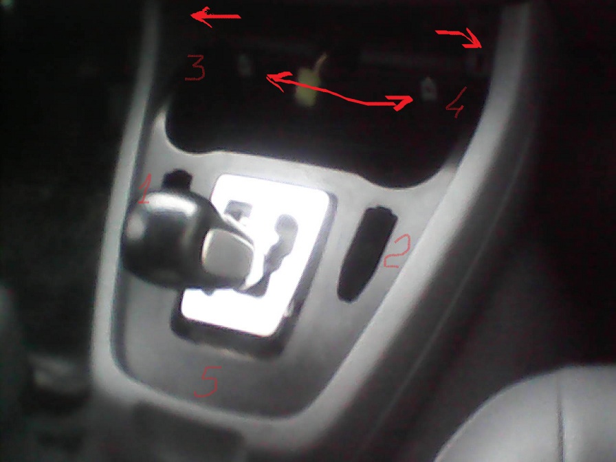

    Андрею охотник спасибо за совет. Действительно, вал стопорится шплинтом на шлицевую.шплинт.png Он от вибрации выпал наполовину и заклинил между соленоидом. Кое-как допетрил, каким образом пружина на нём стоит, возвращающая селектор на паркинг. Удивительно, что кроме шлицев и этой пружинки сам шплинт ничем больше не фиксируется!!! Пока домой не вернулся для доработки узла, пришлось на нейтрали оставлять при работающем движке - так хоть упирается шплинт в соленоид. Дома уже пошагово раскидал кожух и декорацию этого селекторашахта.jpgселектор.png После этого отцепил тягу с коробки и извлёк узел для доработки.
    Решение оказалось простым, на 3 копейки - взял шайбу DIN 6797 I Шайба зубчатая упругая и прихватил её каплей сварки на торец шплинта.шайба.pngшайба2.png Теперь можно не боясь запускать с брелка сигнализации на паркинге
