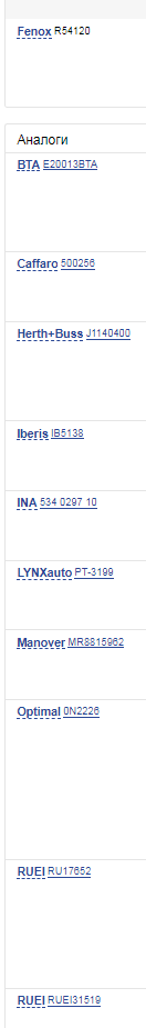

    заменители:
    Febi 03801
    INA 533000510
  14. #254

    1,433
    заменители:
    Febi 03801
    INA 533000510
    По этим номерам трудно что то найти,по первому автодок хотя бы что то выдает https://www.autodoc.ru/price/101/03801
    по второму вообще ничего.Кстати по FEBI автодок дает размытую инфу "Сегодня FEBI в основном известна как упаковщик." https://www.autodoc.ru/man/101
    Я не агитирую за мой вариант,каждый решает сам,но оказалось весьма трудно найти демпфер по разумной цене с гарантией,что он долго прослужит.Это просто еще один вариант.
    А за 13000р это натяжитель Тойотовский в сборе.
    INA хороший аналог,но Роман,дай какую нибудь ссылку,где можно его купить,кроме Карси
