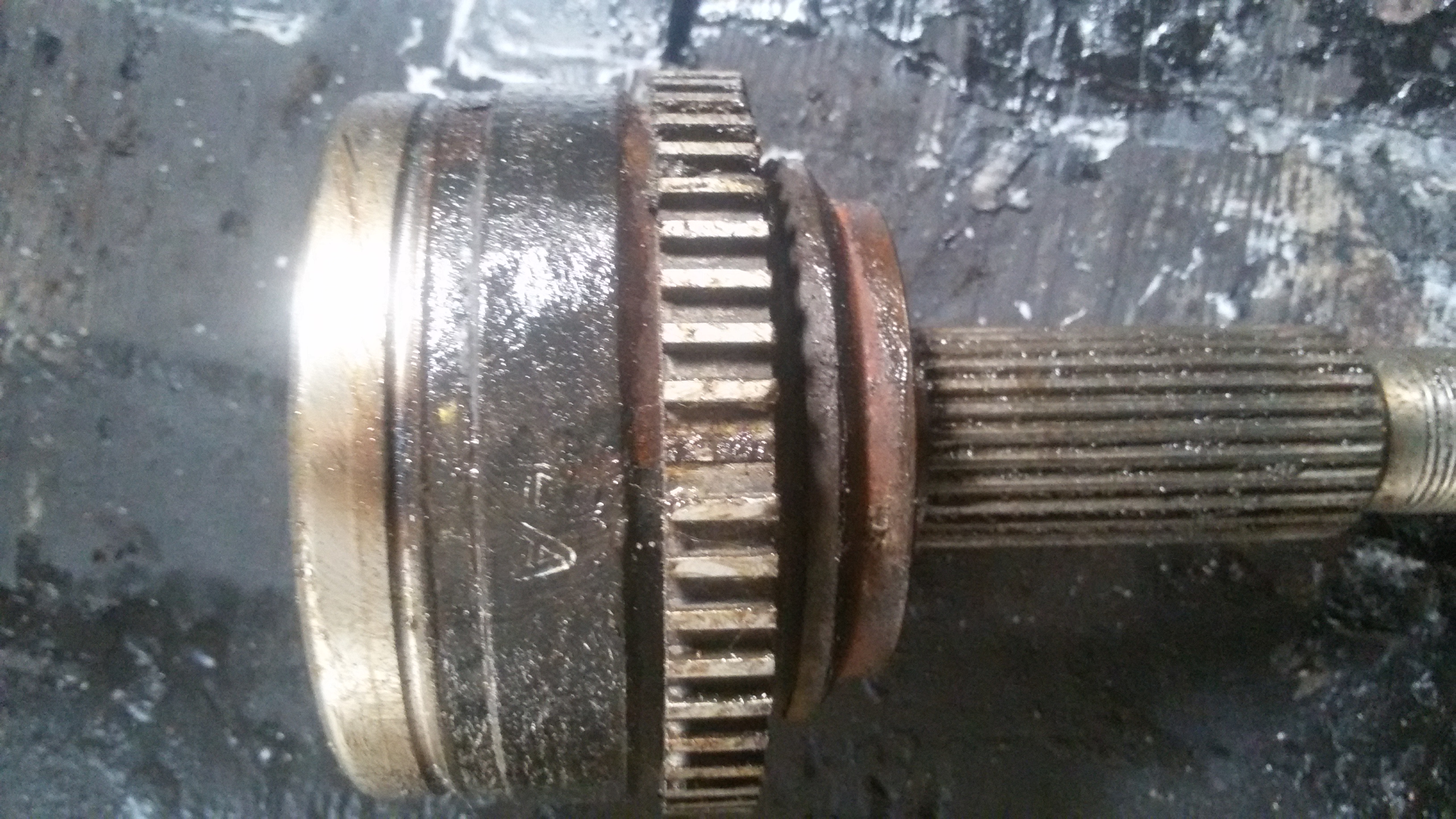

    Приветствую всех, мужики проблема решилась. В общем снял я обратно шрус, посчитал зубцы, 52 штуки, и одного не хватало, в итоге разобрал гранату, наварил, обтачил, еще пыльник шрус поменял от нивы подошел на ура, собрал все дело в кучу и о чудо, машина поехала, коробка в аварию не уходит, спасибо всем за помощь. ДА кстати, Роман узнавал по вашему совету по поводу приобретения сканера делфи дс150е, он видит только двигатель, но все равно спасибо

    Ни фига не понял! Что зуб наварил и обточил? Из за пыльника коробка в аварию уходила?

    ЗУБ на гранате, ТОТ ЧТО ДЛЯ АБС. сломался по ходу. Насопливил сваркой новый и обточил.
    Одно не пойму чего ему ломаться?

    ЗУБ НА ГРАНАТЕ ТОТ ЧТО ДЛЯ АБС. сломался по ходу. Насопливил сваркой и обточил
    А пыльники на гранату от нивы натянуть можно , вопрос сколько отходят
    Наконец то разумное объяснение! Спасибо Роман! Но вопрос Олега в силе!

    Какое дело? Я не помню гребенки АБС на шрусе.
  17. #257
    На вольвехах стоят, например. Может у родиков так же?
  18. #258
    гребенка на гранате и сзади тоже
    куда зуб мог деться ?

    Коробку выбрасывало в аварию именно из-за отсутствия одного зуба на кольце абс (расположено кольцо на наружнем шрусе ) больше нигде никаких колец нет. Почему зуб сломало, не готов сказать, но результат после проделанной работы есть. Ошибка осталось по заднему левому колесу.

    Скорее всего можно, если поставить например кольцо с 48 или 50 зубами, у вас получится зазор между самим кольцом абс и датчиком больше, чем с 52 зубами, вроде зазор должен быть не больше 5 мм, если зазор будет больше, соответственно датчик абс не увидит скорость колеса, либо как у меня , не хватало одного зуба, соответственно на блок управления выдовал непонятную для коробки скорость, а отсюда она не понимала на какую скорость ей переходить и уходила в аварию,

    Владимир (ростик ) по факту у меня вместо 52 был 51 зуб, вот и из-за этого и уходило в аварию коробка, выше выложил фотку гранаты, увидите, поймете
    Понятно теперь..
    Цитата Сообщение от Лор Посмотреть сообщение
    не хватало одного зуба, соответственно на блок управления выдовал (с датчика АБС) непонятную для коробки скорость, а отсюда она не понимала на какую скорость ей переходить и уходила в аварию,
    Нарушение снимаемого с датчика числа импульсов скорости вращения .Отсюда и ошибка о недостоверности С1012...
    Фотку сохранил себе в закладки для будущих поколений))
    Теперича с "колхозом" проводки датчика заднего левого колеса разбирайся.
    так и будет АБС вышибать
