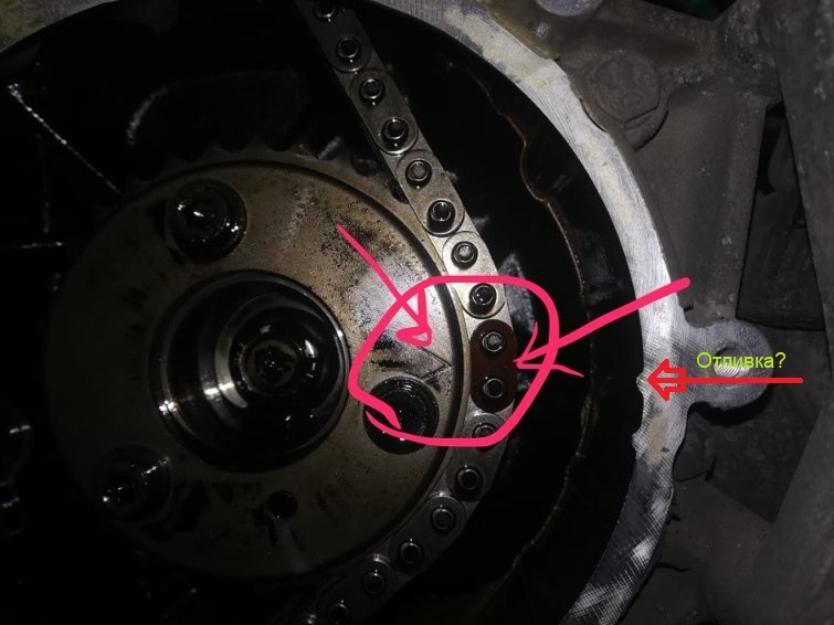

    А это что такое тогда?
  3. #213
    На звезде есть метка. На тнвд нет.

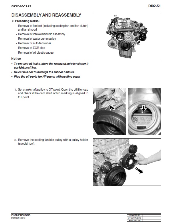

    Одно из основных правил моториста:
    "Если нет меток на шестернях, то при разборке всегда:
    1. Выставляется по метке ВМТ коленвал;
    2. На всех остальных шестернях, метки выставляются самостоятельно (кернером или маркером).
    Это делается для того, чтобы после ремонта всё стояло так же, как до разборки.
    К стати, в мануале, в описании процедуры по снятию и установке HP насоса, есть указание именно на это (п.4)

    Есть на цепи
    О как! Сам пока не лазал в эту часть, но такого слона не заметить....
    Если не ошибаюсь ещё и отливка на корпусе?
    Последний раз редактировалось AndreDem; 24.06.2019 в 12:20.
  7. #217
    Интересно мне, каким образом вы бы отливку эту проверяли??? Если бы она была там, снятие тнвд?..... Мужики,вопрос был.. Достаточно ли для.... Мягко говоря чтобы поршеня с клапанами не встретились проверить метки - снаружи покрутив коленвал до метки ОТ и проверки совпадения меток распредвалов???? Вот основной вопрос. Далее, по тнвд... У нас мозги регулируют подачу, у нас не трактора. Стрелка на звезде тнвд - есть. Я видел её прекрасно. Метка на цепи есть. Я открутил звезду, поставив на ней на всякий случай 3 метки и 3 ещё на цепи.Открутил звезду, снял,открутил тнвд, вставил другой, одел обратно звезду, совместив при этом все метки. Сам вал тнвд вращается свободно. Что на старом что на новом. Так что по моему до лампочки как ставить тнвд.

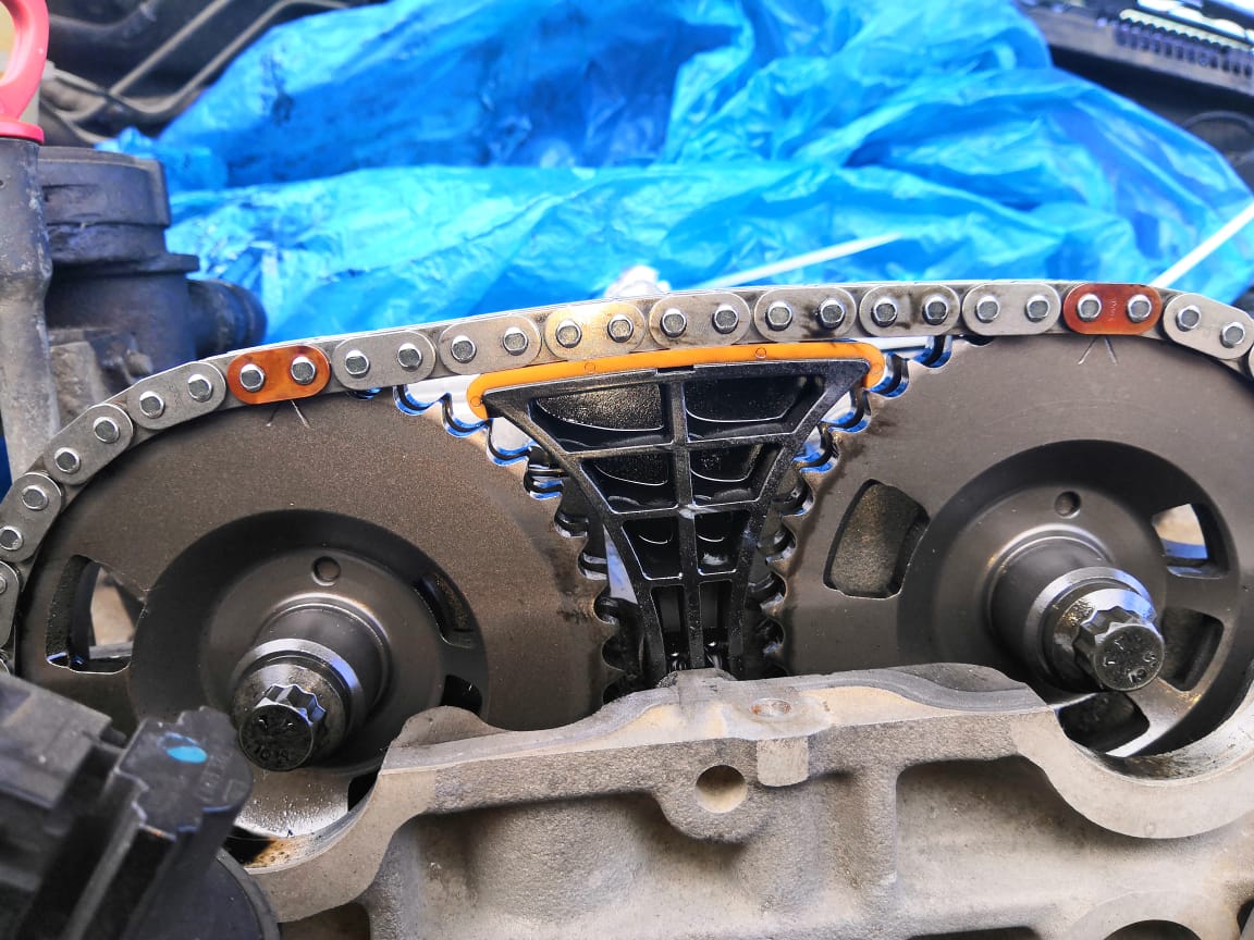

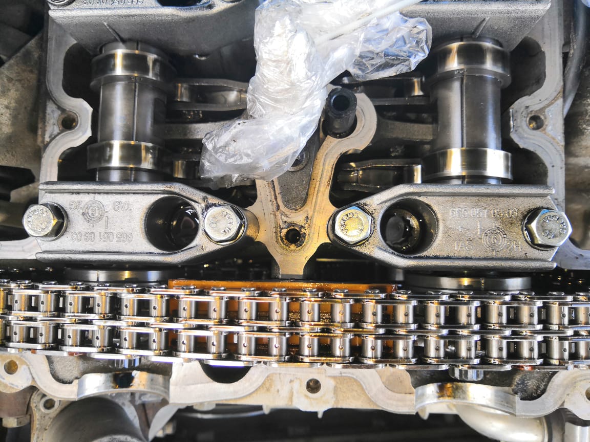

    Rexton 2 Xvt 2.7 DTP, Акпп
  14. #224
    Мужики, что делать? Собирать? Метки свиду ушли на 3 2мм влево на впуске, и 2 - 3 мм вправо на выпуске....но блин не на зуб точно...

    Цитата Сообщение от Dimas_Tagan Посмотреть сообщение
    Да не немного неровно, а вообще все сбито!
    Вот наша цепь!!! Посмотри внимательно! Так сказать в натуре!! Цепь ГРМ D27DT Rexton I, Rexton II, Rexton W, Kyron, Rodius 6659970094... 72 звена
    Что на ней видно!!?? на ней рыжие звенья!(метки цепи!!)
    Если я правильно понимаю, то суть не в том, о чем ты пишешь, чтобы совпали положения меток на распредвалах (рисок на самих валах и меток на звездах распредвалов), а в том, чтобы при своем совпадении они одновременно совпали с рыжими метками на цепи!!! При этом такое же полное совпадение должно быть по меткам ТНВД и метке ОТ. То есть ВСЕ ЧЕТЫРЕ метки ДОЛЖНЫ полностью совпадать!!! Тогда только гарантируется, что клапана не встретятся с поршнями!! Допуск- ошибка в положении в одно звено!!!
    Если в два- всё, трындец!!
    Когда ослабляется цепь ГРМ- звенья перескакивают!!
    чтоб звенья не перескочили, надо прокручивать, удерживая ее внатяг! недопустимо услышать при прокручивании и выставлении всех меток щелчок, стук! это значит перескочило звено..
    как только цепь ты ослабил и ->>>
    звенья цепи перескочили... Всё!!!! Надо все метки выставлять, а не убеждаться, что только твои отметины на звезде ТНВД и цепи совпали и ОТ выставлено....
    Услышал ты щелчок или нет при снятии звезды ТНВД - цепь по любому перескочила так как ослабил ты натяжитель...
    Зы: существует такое устойчивое чувство, что готовиться надо к покупке контрактного двига..

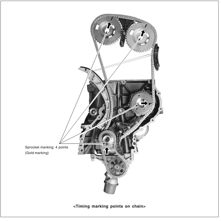

  16. #226
    Продлжу
    расстояние между метками распредвалов на шестеренках - 8 звеньев!
    вот эти метки на цепи для распредвалов
    А у тебя? Как?
  17. #227

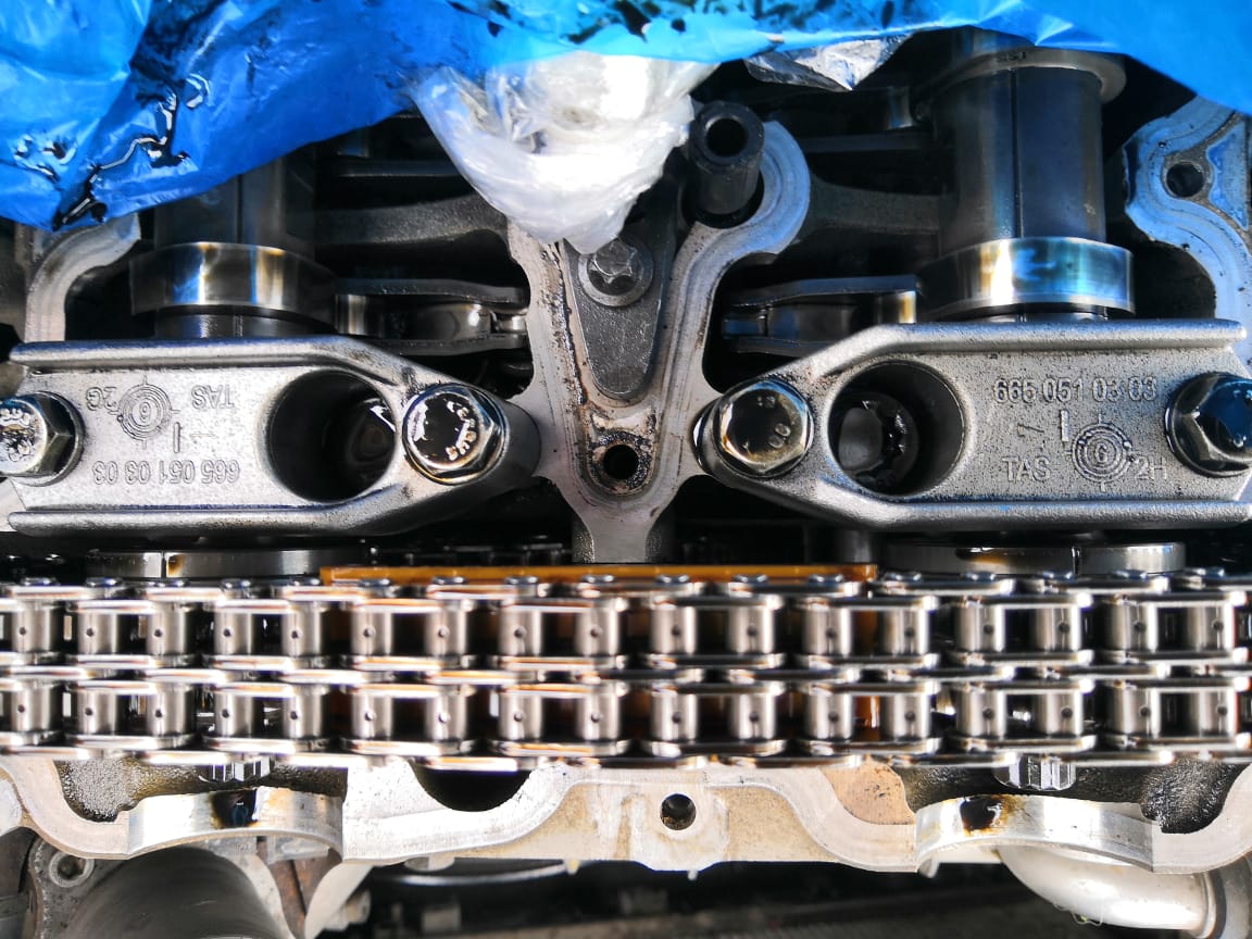

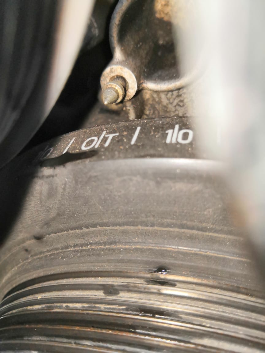

  29. #239
  30. #240
    Можно закрывать клапанку? Метки если и расходятся то миллиметра на 2-3.это явно не на зуб.
