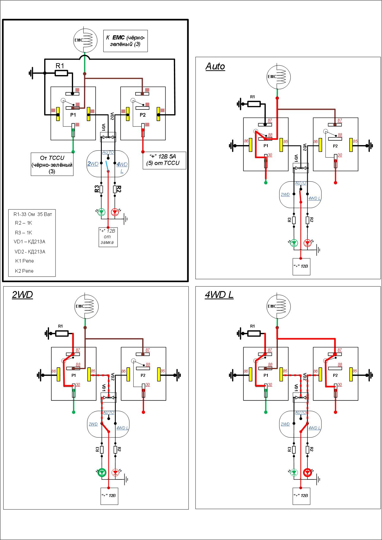

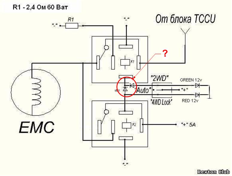

    Всем хорошего дня! Растолкуйте пожалуйста вон про те диоды,что в кружочке, Какие диоды, их номинал?
    Rexton 2 2.7Xdi АКПП 2010г. Не могу не Куя!
  3. #183
    Цитата Сообщение от Евгенич Посмотреть сообщение
    про те диоды
    ток ТОДа 4,5А и напр всего 14,4В. от туда и пляшите . любой не менее чем на 10А ( я бы 25-30 поставил)
  4. #184
    Спасибо! То есть,в магазине спрашиваю два диода на 25-30А, и продавец должен меня понять? ;)

  5. #185
    да . напряжение там минимальное . в форме "таблетки" будет компактнее наверно. хотя все зависит от компановки всей системы и если дадут с металлическим корпусом - надо заизолировать будет

    Из "таблеток" вот такой нашёл. Подойдут такие?
  8. #188
    само то . я про это и говорил. изолентой обверни корпус . чтобы кз не было

    Вопрос с подключением. Зелёно-чётный (3) провод от TCCU режем и подсоединяем по схеме, а +12в 5А берём с пятого провода от TCCU, и собственно от него и питание на кнопку. При выключении зажигания, это всё обесточивается ?
  11. #191
    ПРИ ИСПОЛЬЗОВАНИИ СХЕМ С РЕЛЮШКАМИ - ОБЕСТОЧИВАЕТСЯ.
    ЕСЛИ НА ПЕРЕКЛЮЧАТЕЛЕ СХЕМА- НЕТ

    LOCK.jpg По этой схеме, +(плюс) берём от пятого провода с TCCU, и при этом выключая замок зажигания, цепь сего дэвайса обесточивается?
    П.С. Я конечно извиняюсь за назойливость,но очень не хочется где либо напортачить ;)
  16. #196
    глянул на эту схему. тут все зависит откуда возьмешь 12 вольт на тумблер. брать надо там где не будет питания когда заглушишь двс

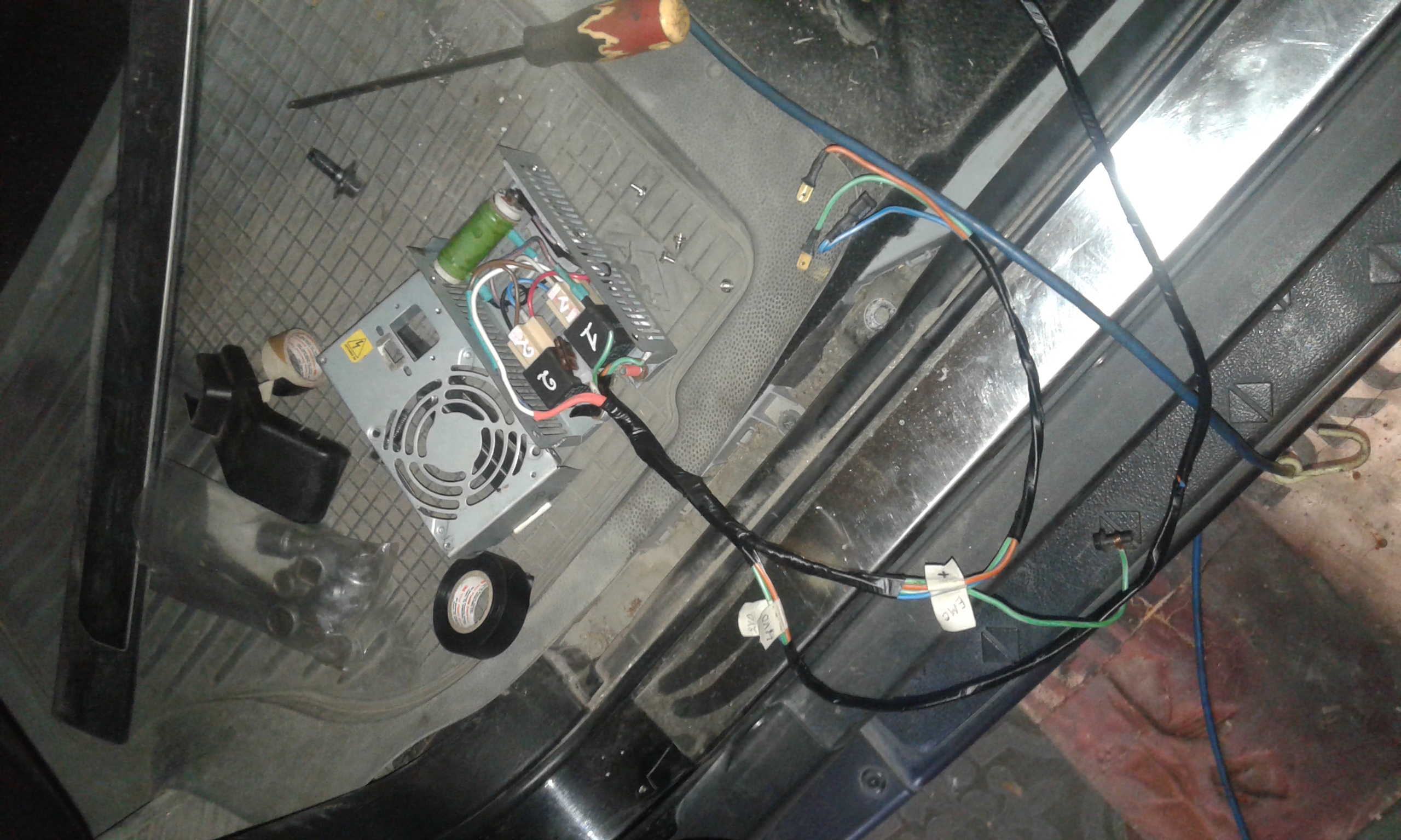

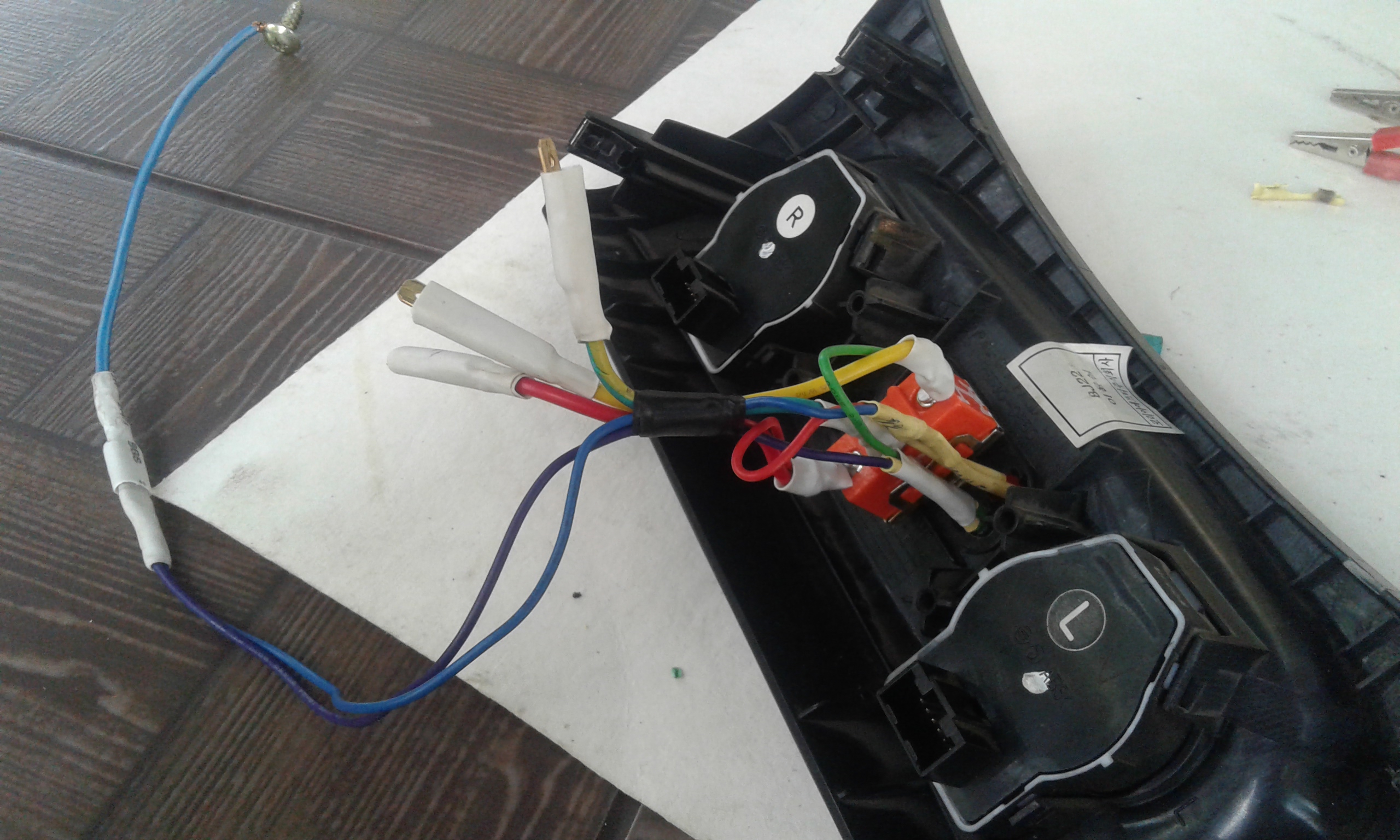

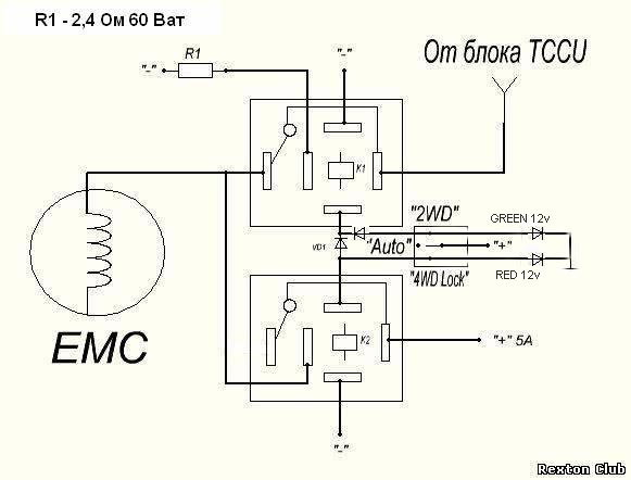

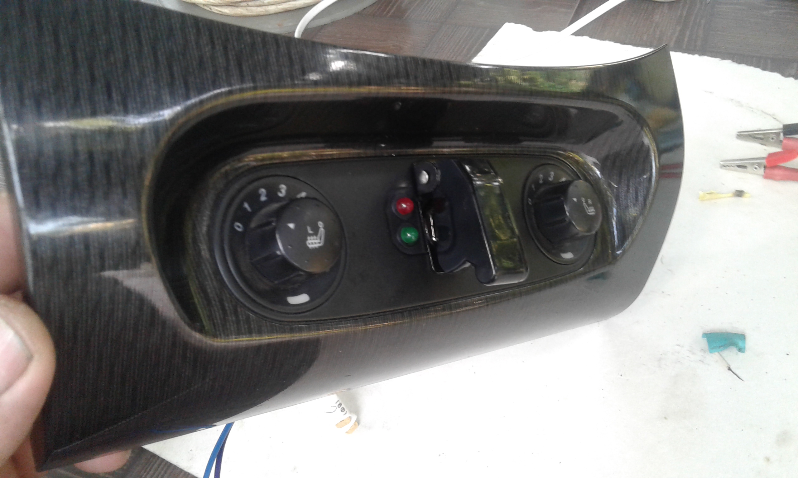

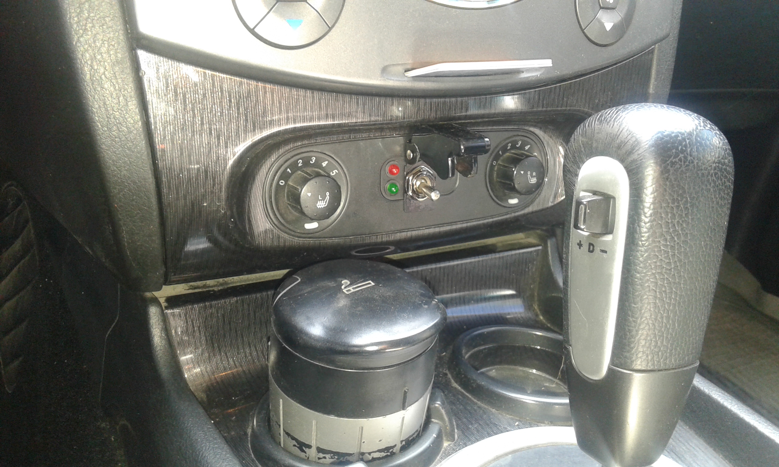

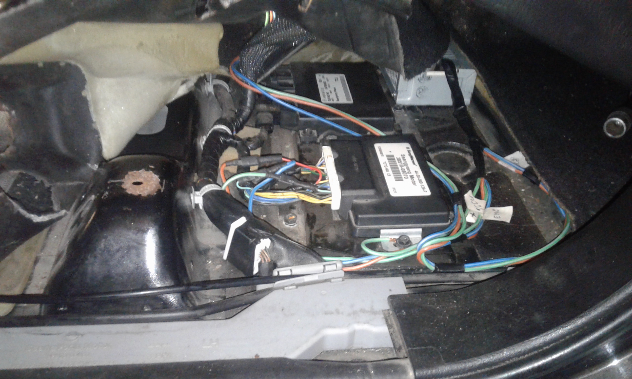

    Всем хорошего дня! Низкий поклон Всем, кто помог реализовать эту доработку! На 2вд съездил на море и обратно, без нареканий. 2вд на трассе не заметно, но прекрасно себя показывает при крайних положениях колёс при развороте, резине реально легче, не подворачивает.. 4вд особо не испытывал, так по песочку погонял туда-сюда, она просто едет себе и едет, скучно)). Схемку перерисовал под себя, мне так понятней. Корпус для рэлюх взял от БП, разместил под сиденьем. Провода протянул в центральной консоли, не разбирая. Плюс взял от пятого контакта. С тумблером повозился, пришлось с крышечки выпилить все внутренности. Индикация- красный мигающий и зелёный обычный светодиод, с зуммером пока не решил. Небольшой фото отчёт по теме.
    20190823_183449.jpg 20190823_183546.jpg 20190823_182503.jpg 20190823_174231.jpg 20190823_174342.jpg 20190823_174331.jpg Схема Блокировка ТОД.jpg

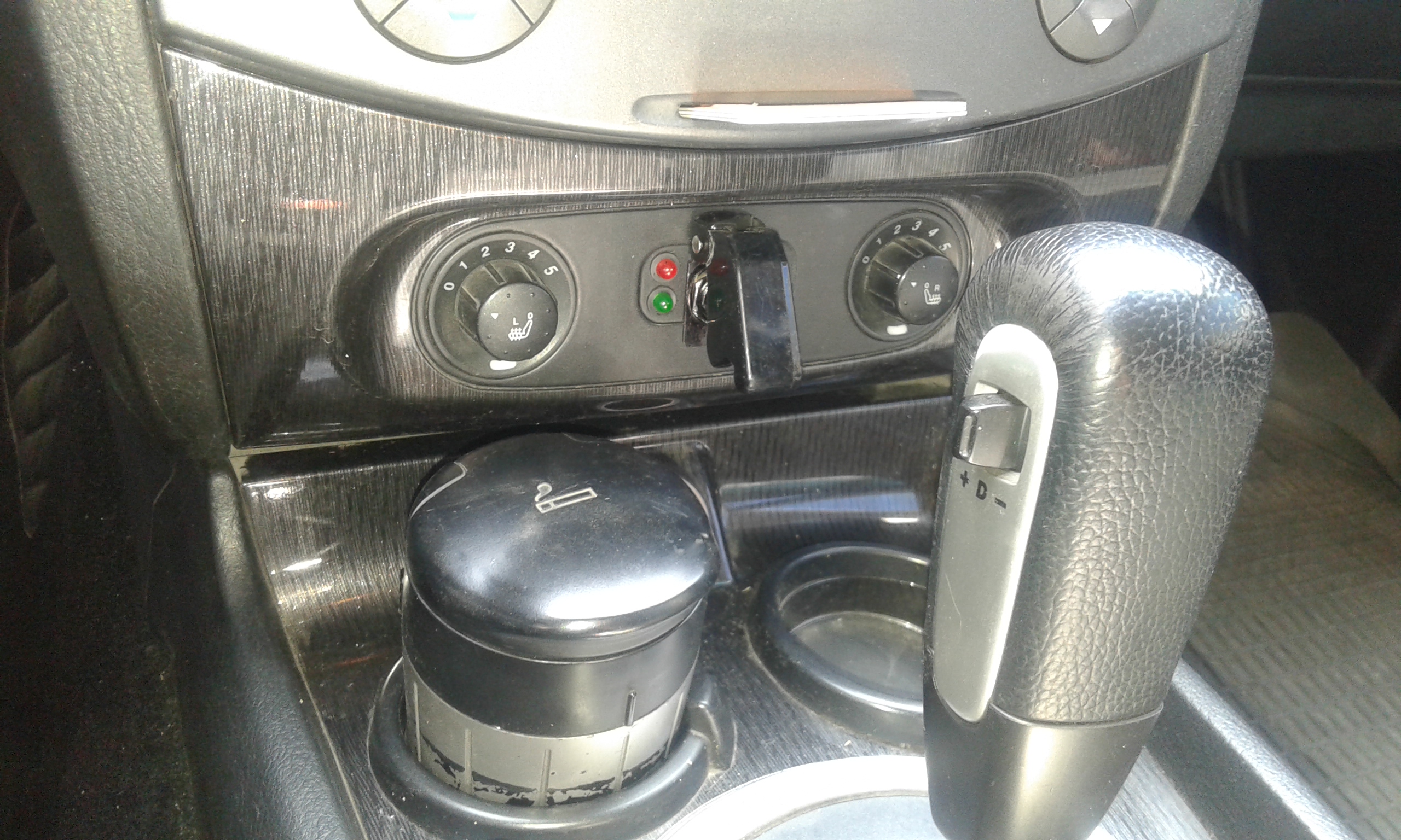

    Вот, собственно из за случайного включения и заморочился с закрывающимся тумблером. Может и не по феншую смотрится, но свою функцию выполняет 100%. И пока не пожалел, что сделал 2вд-4вд, постоянно в городе на 2вд езжу (пока лето). при разворотах и парковке разница очень ощутима.
  24. #204

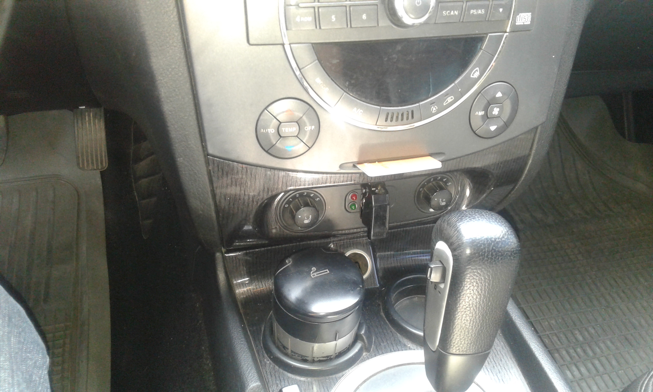

    лицезреть можно? обещаем не смеяться сильно
  25. #205
    Та пожалуйста, смех укрепляет организм.
    20190823_174231.jpg 20190831_112058.jpg20190831_112107.jpg 20190831_112123.jpg

    100% защита от дурака, но и вопросов от посторонних наверное хватает. Я бы отвечал что это форсаж.
  27. #207
    Ну да, такой залез в сугроб,а теперь форсаж!
