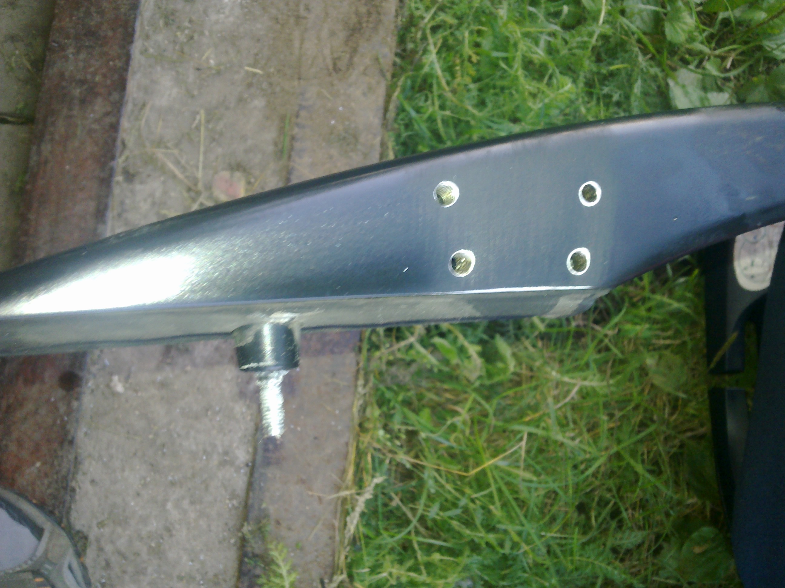

    Вот туда и надо нарезать резьбу, т.к. с кронштейном на рейлинге не будет хорошей массы без зачистки его. Я думаю будет стетичнее нарезать резьбу. И обязательно посмотреть как они крепятся к кузову, все три точки глянуть.
    Живу ТУТ - ФОРУМ О СВЯЗИ
  12. #192
    М.О. г. Климовск
    2,620
    ДА я и собрался нарезать резьбу в рейлинге как у тебя сделанно на фото.

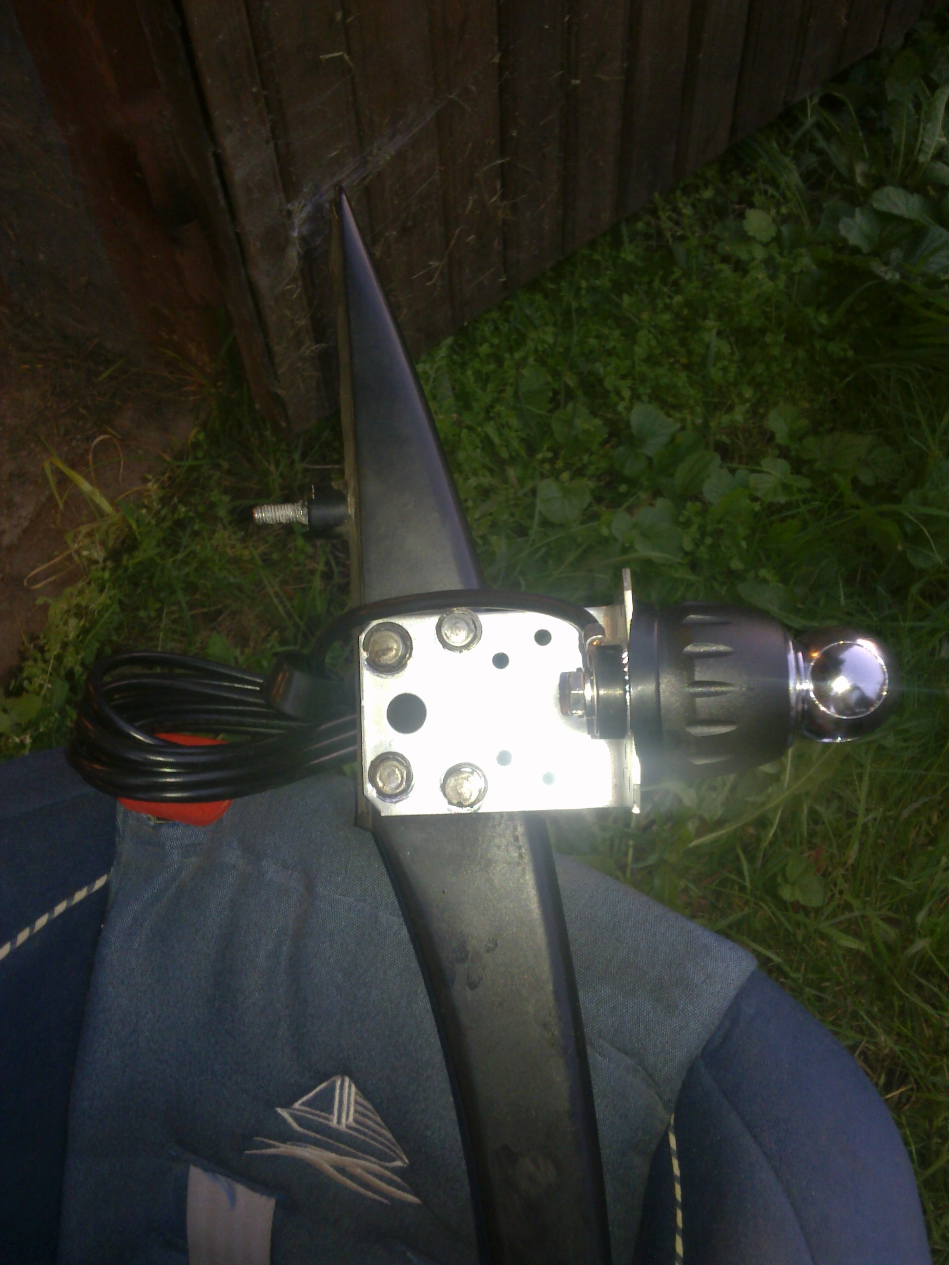

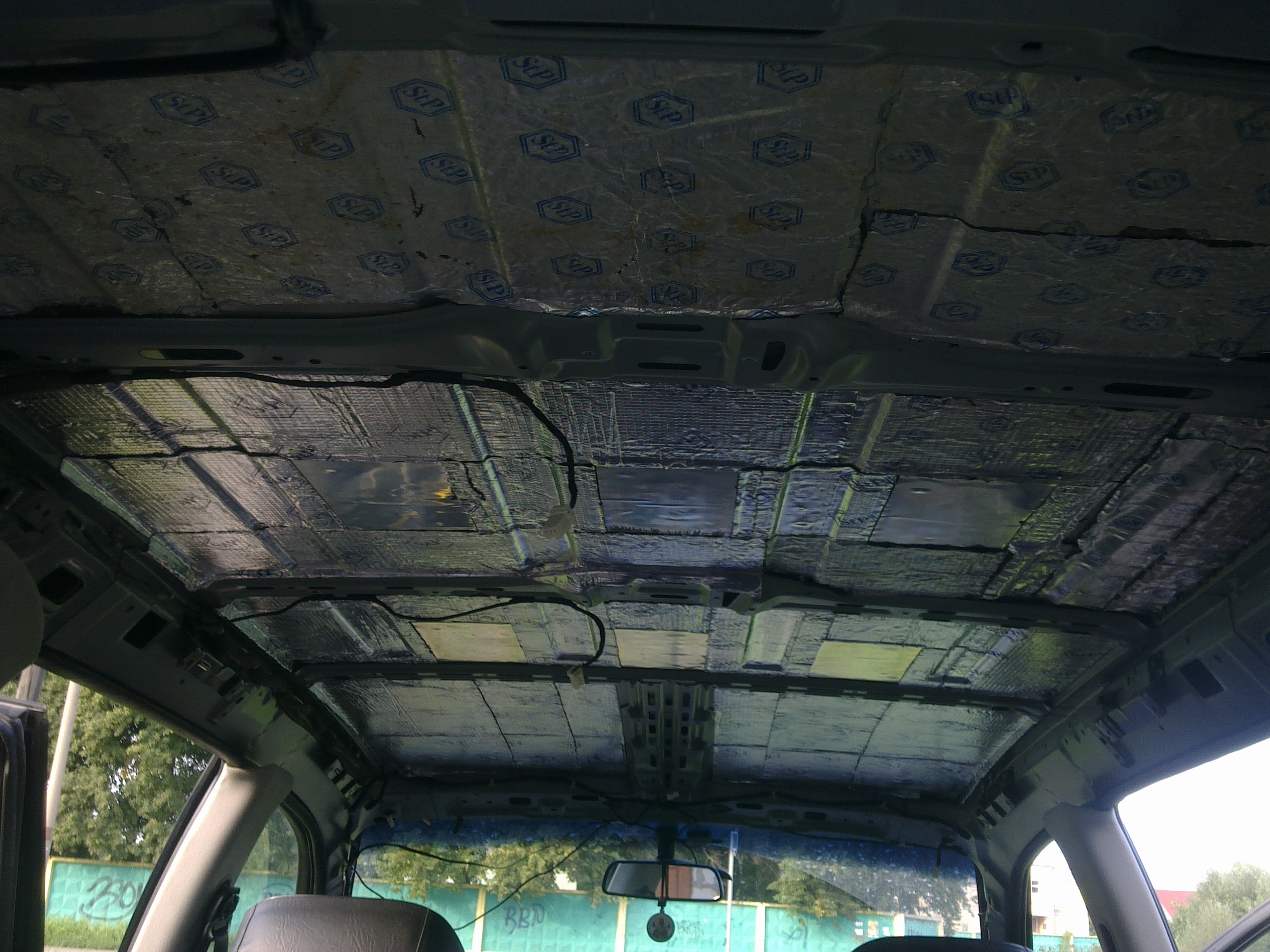

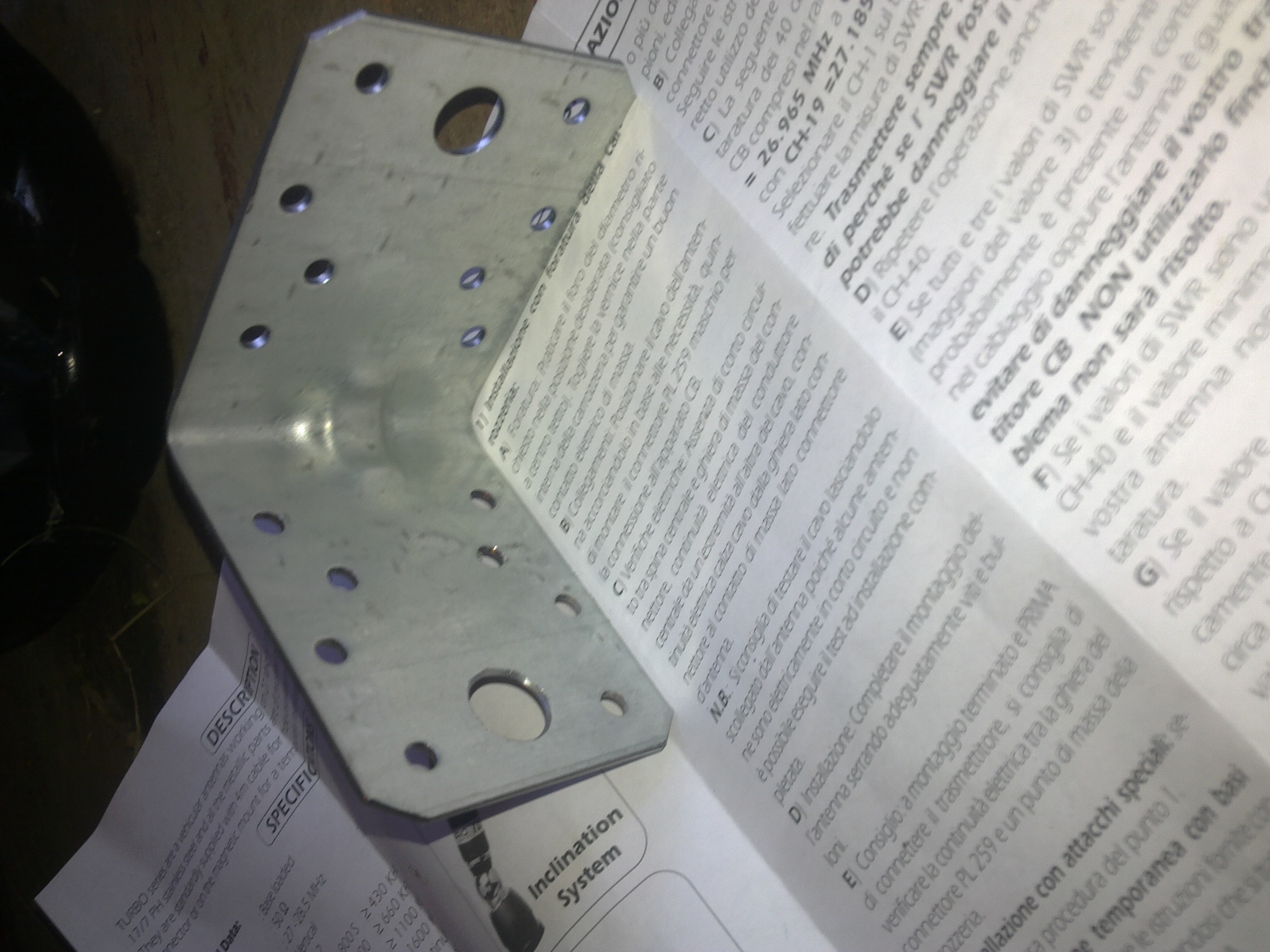

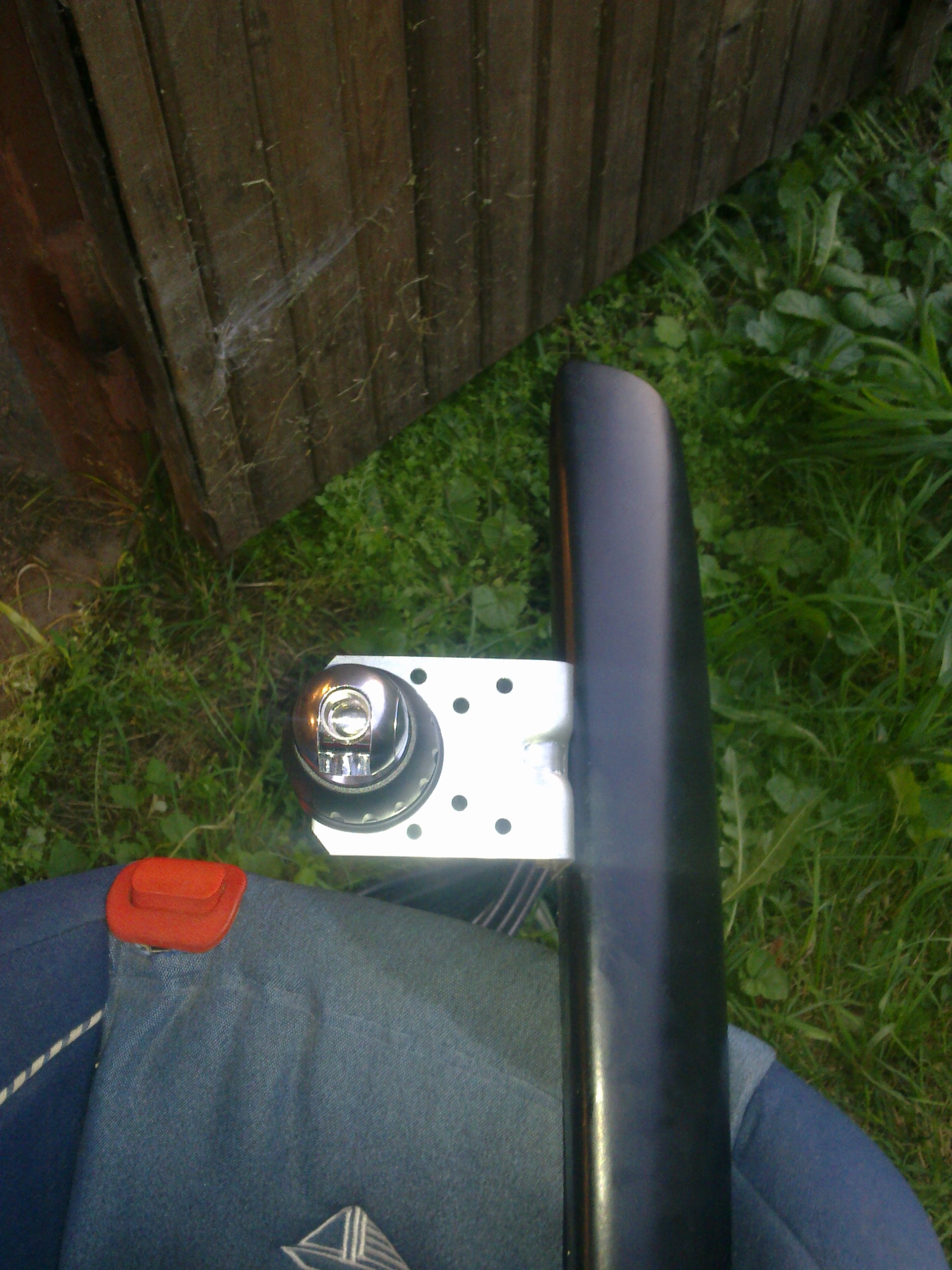

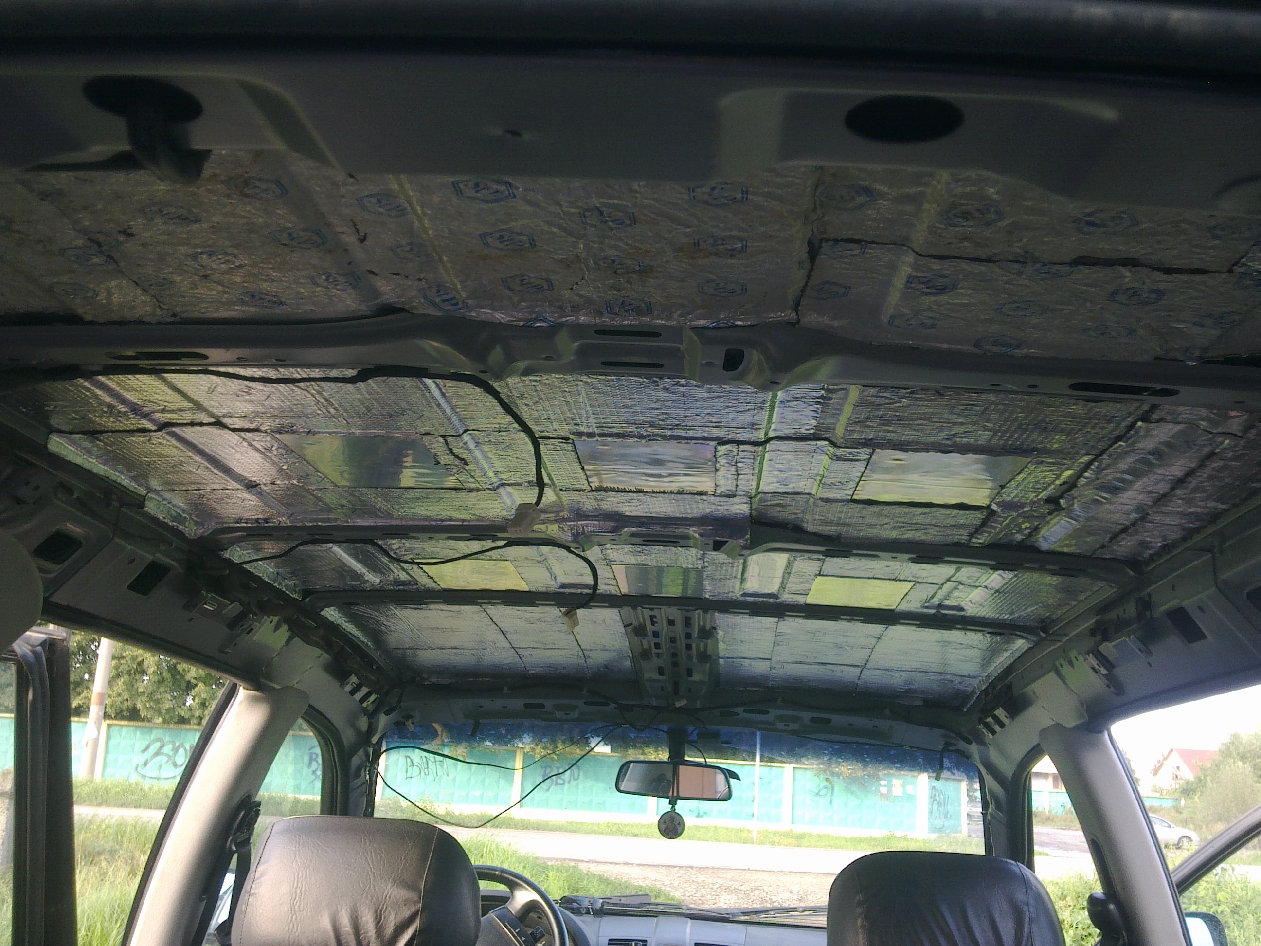

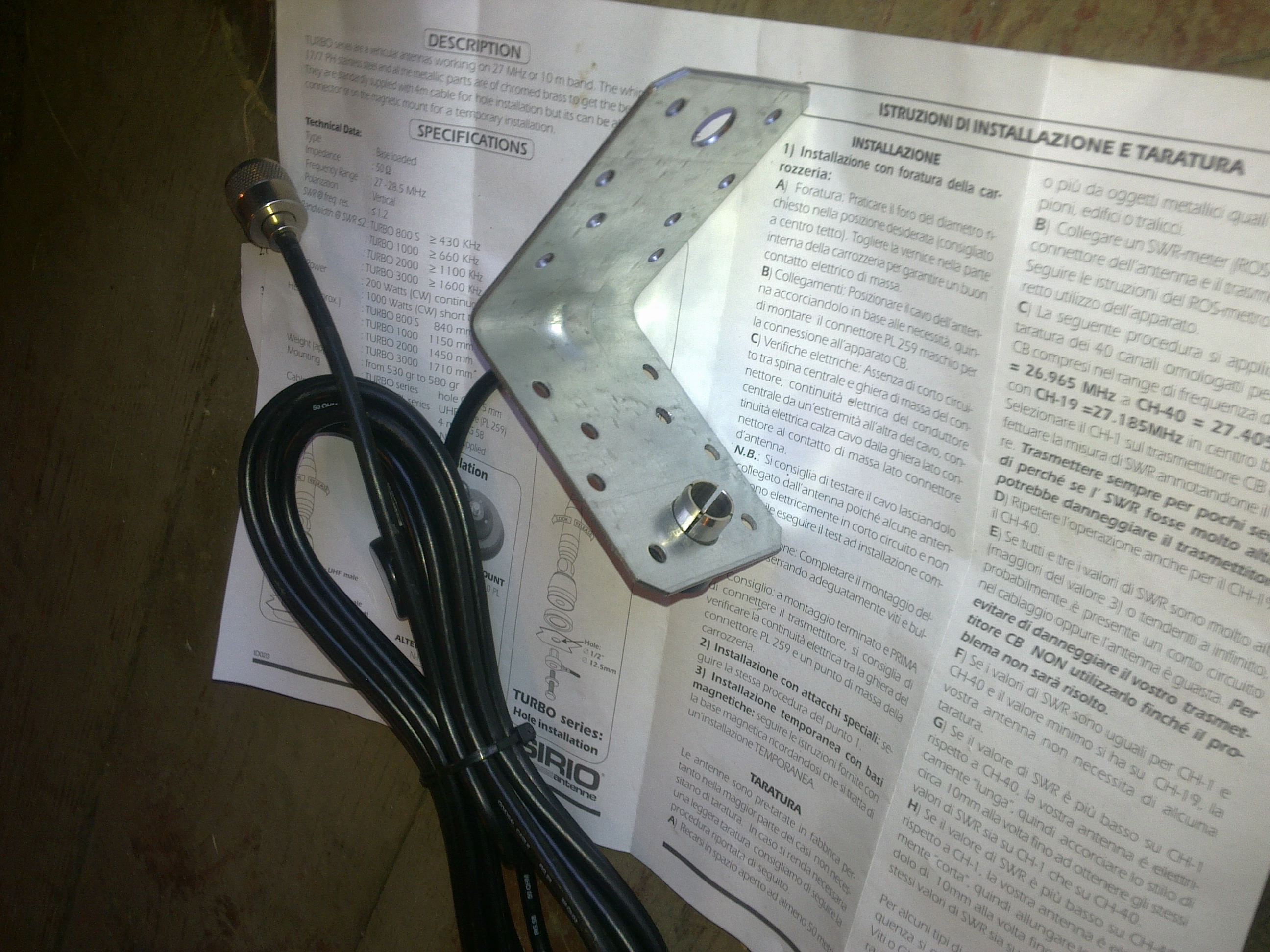

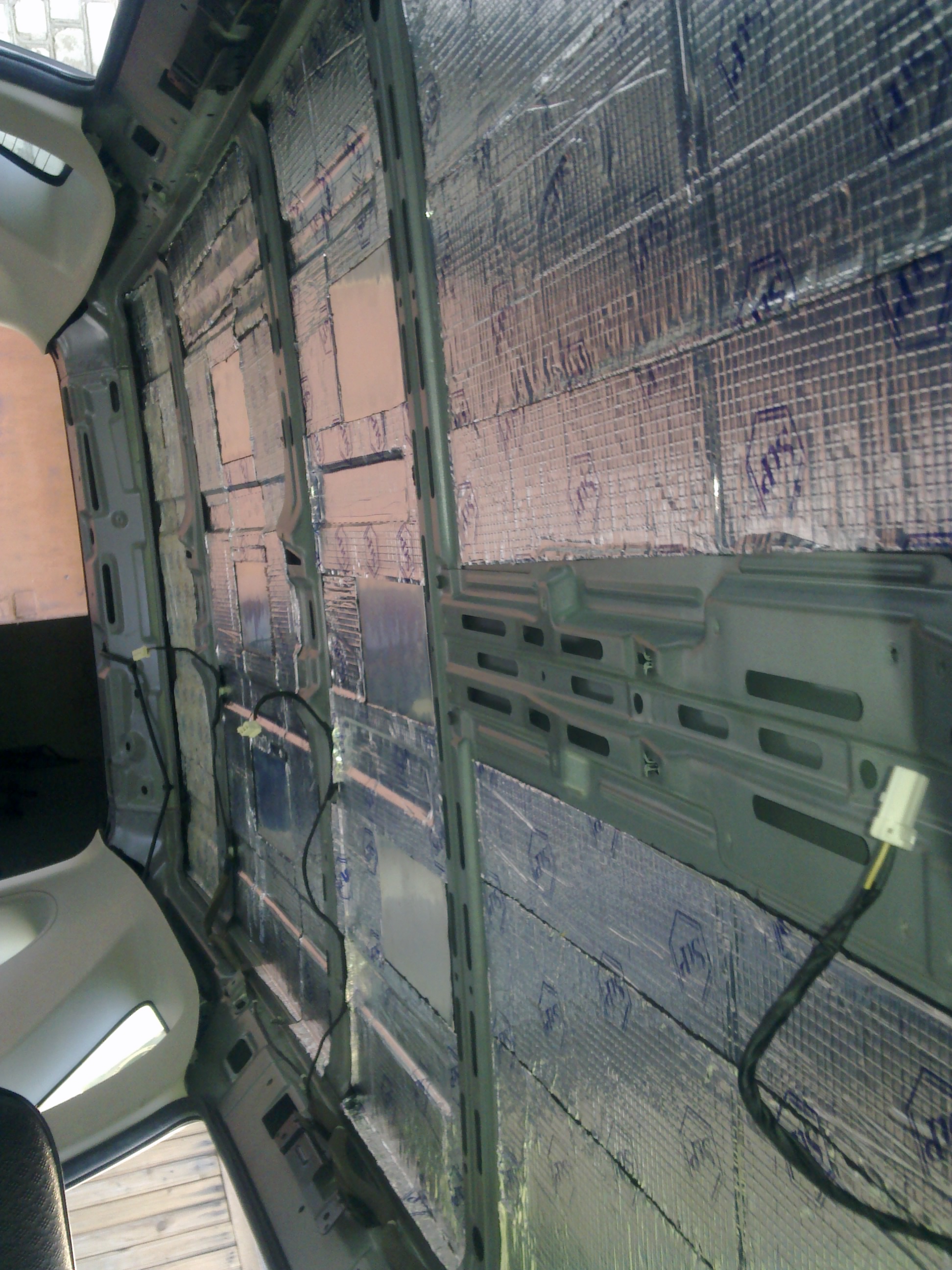

    Разобрал всю левую сторону салона, верх-низ в багажнике, средняя стойка верх-низ,передняя стойка, справа просто бил все крепления по верху. снял потолок, увидел гайки крепления рейлинга 4 шт,откручиваем и рейлинг в руках. Ну и под это дело еще и шумку потолка сделал чтобы больше туда не лазить.
    кронштейн брал в строительном магазине 70*70 вроде взял 2 шт. простой и усиленный,покрутил в руках и поставил усиленный( у него ребро жесткости есть), рассверлил отверстие под антенну .
    Хотел протянуть кабель через резинку в задней двери, но длины кабеля не хватило и я решился на еще одно отверстие в крыше, просверлил рядом с отверстием крепления рейлинга, протянул через него кабель,получилось незаметно.
