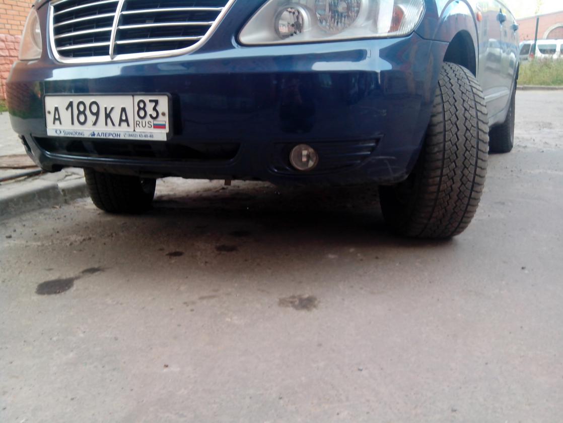

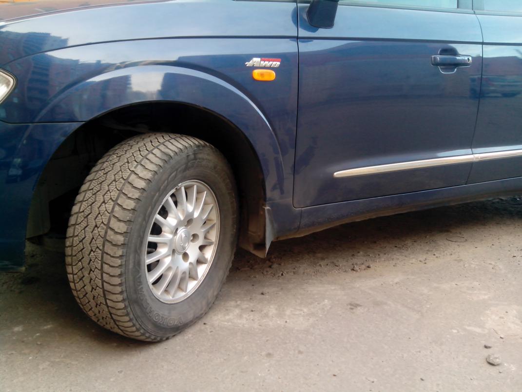

    IMG_16092013_152427.jpgIMG_21092013_180642.jpgIMG_16092013_152423.jpgIMG_16092013_152435.jpg
    а что она залезает и не шоркает по подкрылкам ?
    с резиной просто промахнулся, инет выдал на нее допуск....цепляла верхняя шаровая, поставил проставки алюминевые 6мм между ступицей и диском, полет отличный 10.000 км позади...пораздил сугробы на ней выше бампера. следующую буду ставить 235 на 70
