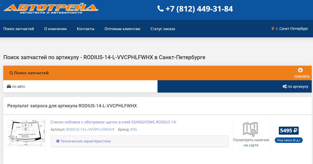

    Цитата Сообщение от w00dencase Посмотреть сообщение
    Стекла XYG на Ставик с артикулом RODIUS-14-L-VVCPH LFW/H/X подходят на Родиус. Размеры одинаковые, есть незначительные отличия в шелкографии, штекер подогрева подходит. Я вклеил, легло как родное. Цена 5.2-5.5 тыс. По вышеуказанному артикулу окна под датчик дождя нет.
    Фоточки можно посмотреть тут ---> https://www.drive2.ru/l/475023933767156676/
    Автотрейд крупный (крупнейший?) импортер стекол XYG, у них всегда в наличии по смешным ценам: https://autotrade.su/st-petersburg/a...4-L-VVCPHLFWHX
    Филиал в Новосибе есть.
    SY Rodius SV 270, 2007

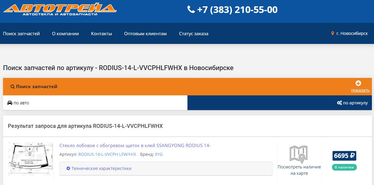

    28.01.2016
    53
    Я бы ни искажения, ни волны стерпеть не смог, но пользовал три лобовых XYG и ни на одном таких дефектов не было. За такие деньги по прихоти его каждый год менять можно.
    Цитата Сообщение от Rodi 2008 Посмотреть сообщение
    Шыкарно. Запомню но вот фигня простого нет стекла ни фуяо ни хуг , в понедельник отпишусь я там вроде нашел в Томске стекло за 12000₽ да хуг в НСК стоит 10000-12000₽
    Какого простого? Шесть штук в Новосибе, не особо сложных, за 6695 руб. Без подогрева надо? Да кому он мешает то. Ссылка.
