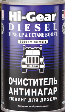

    А все заливают свечи только снаружи? Можно заливать изнутри! Я заливал вот такую штуку в бак: 2017-04-25_094707.png, скатал 3 бутылки и поменял свечи как на жигулях - 40 минут с перекуром! Пол года спустя откручивал свечи измерять компрессию, всё легко и просто, т.к. обильно намазал свечи медной пастой!

    эта штука никак не отмочит свечу, хоть каждый бак ездий на ней )

    Конечно не отмочит, она удалит нагар изнутри на котором всё и держится!

    врядли ...

    Да конешн, отмочит те хайгир изнутри, даааа
    Расскажи это моей высверленной свече

    Значит они у меня сами чудесным образом были чисты и выкрутились не сложнее, чем жигулёвские, но не сделали бздынь на 1,5 кг усилия! Слава Богу, что ещё сказать!
