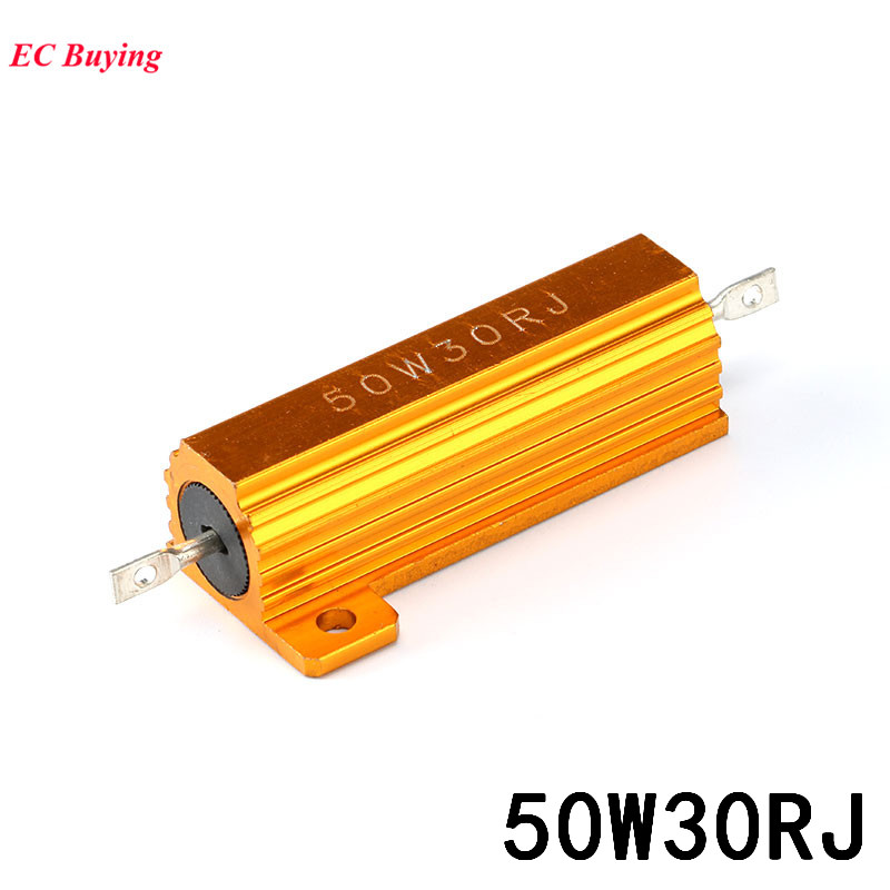

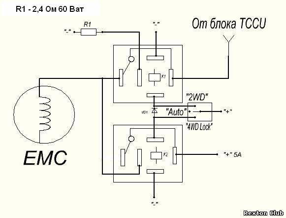

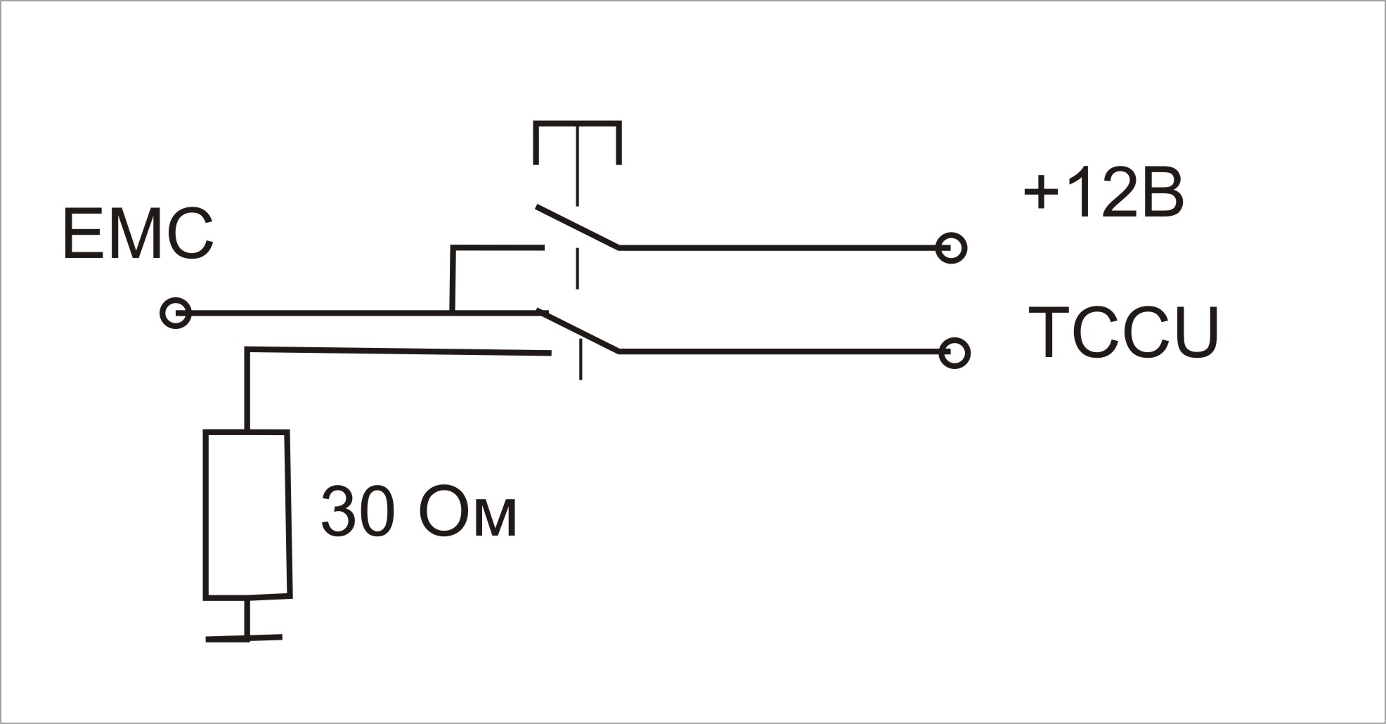

    добра всем , что то мало понял , какое сопротивление ставить , 30 ом или 2.4 ом ? , на схемах по разному ...
    исходя из описаний форумчан , более схоже 30 ом
    и далее вопрос , отыскал на али 30 ом 50 вт цена 67 грн, пойдет ? с ув
    ПРАЛЬНО 20-30 Ом. ( там опечатка , правильно читать 24 Ом. иначе греться будет как лампа ближнего света))))
    50 Вт на картинке - более чем достаточно. греться не будет

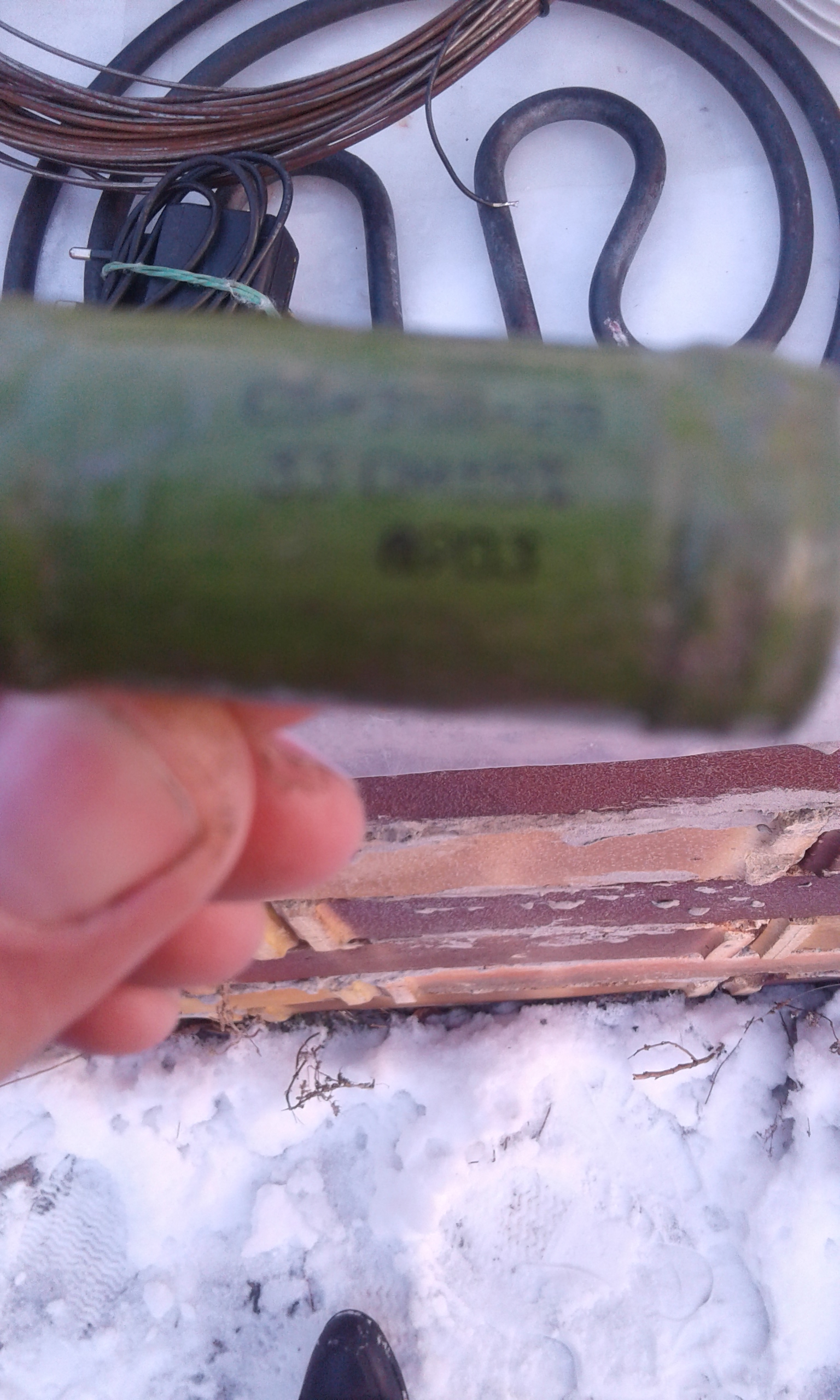

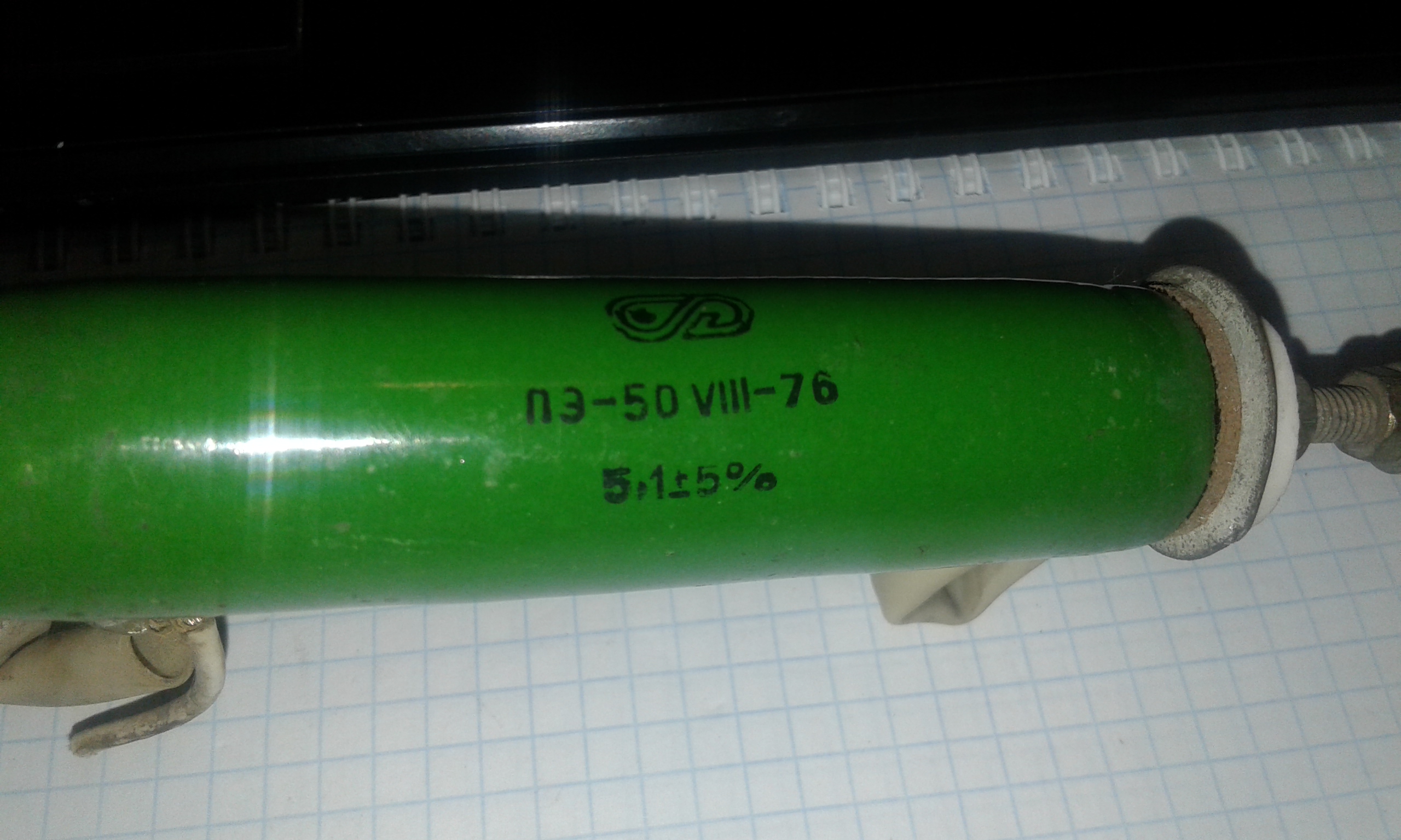

    20171124_125156.jpg Здравствуйте! Подскажите, такой резистор подойдёт? Или этого много будет?
    Последний раз редактировалось Евгенич; 24.11.2017 в 12:11.
    сопротивление бы больше раз в 5-6 , мощность можно убавить раза в два (греться не будет ).
    ваш же будет как утюг
    Погорячился однако :) ...Нашел другие, 2шт. по 35Вт.-33 Ом. Их надо параллельно подсоединить,или одного хватит?
    Rexton 2 2.7Xdi АКПП 2010г. Не могу не Куя!
    один в самый раз

    добра всем , вопрос к знатокам , сегодня реализовал блокировку тод на три режима , проверяли на поддомкраченой авто , вроди работает , хотя при положении 2-вд шло хоть и небольшое усилие на передок , ... , но ... ! , в итоге дифференциал раздатки постоянно заблокирован , по схеме все ок ... , даже когда убираем полностью питание на соленоид то все остается заблокировано , пробовал прерывисто подавать питание на соленоид - итог тот же - все заблокировано , что могло заклинить и куда копать ?

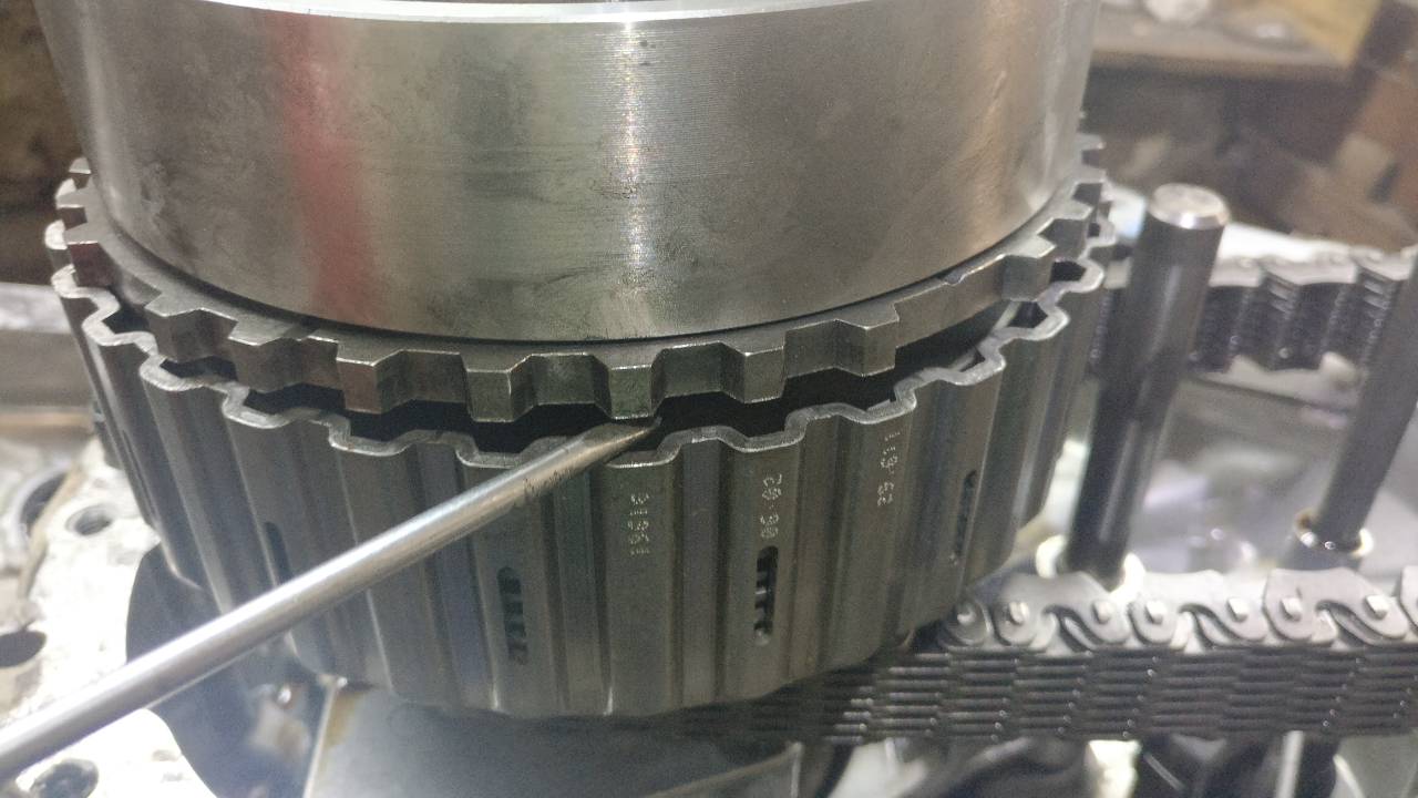

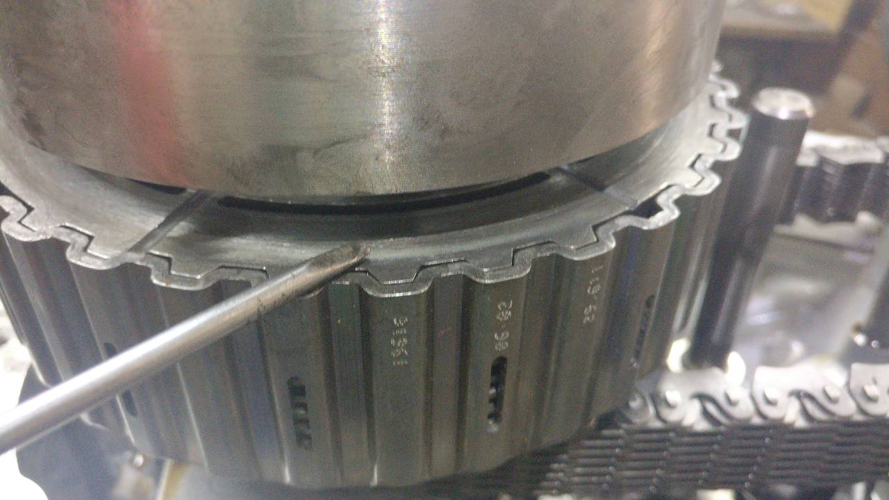

    сняли - разобрали и ... , оказывается когда меняли сальник хвостовика раздатки заднего кардана а меняли его прямо на авто , то от вибрации шайба которая ложится в корзину и прижимает диски выпала и мы ее при обратной сборке хвостовика зажали наперекос и тем самым диференциал заблокировали ! может кому инфа будет полезна ) , в итоге подменили корзину с фрикционами и все ок , блокировка тод работает на ура , делал на 3 положения
    media-share-0-02-05-693bb6adf6fb2948857609beb63aa62920d68a7c4124a782835ad55969ac22b2-a4fd6672-83.jpgmedia-share-0-02-05-640863e6236937ccc8517ea02850b98abc4238f57452381959f99363bcab4e3a-dd8a63e5-1b.jpg на фото эта шайба что вылетела и прижата была к кромке ...
