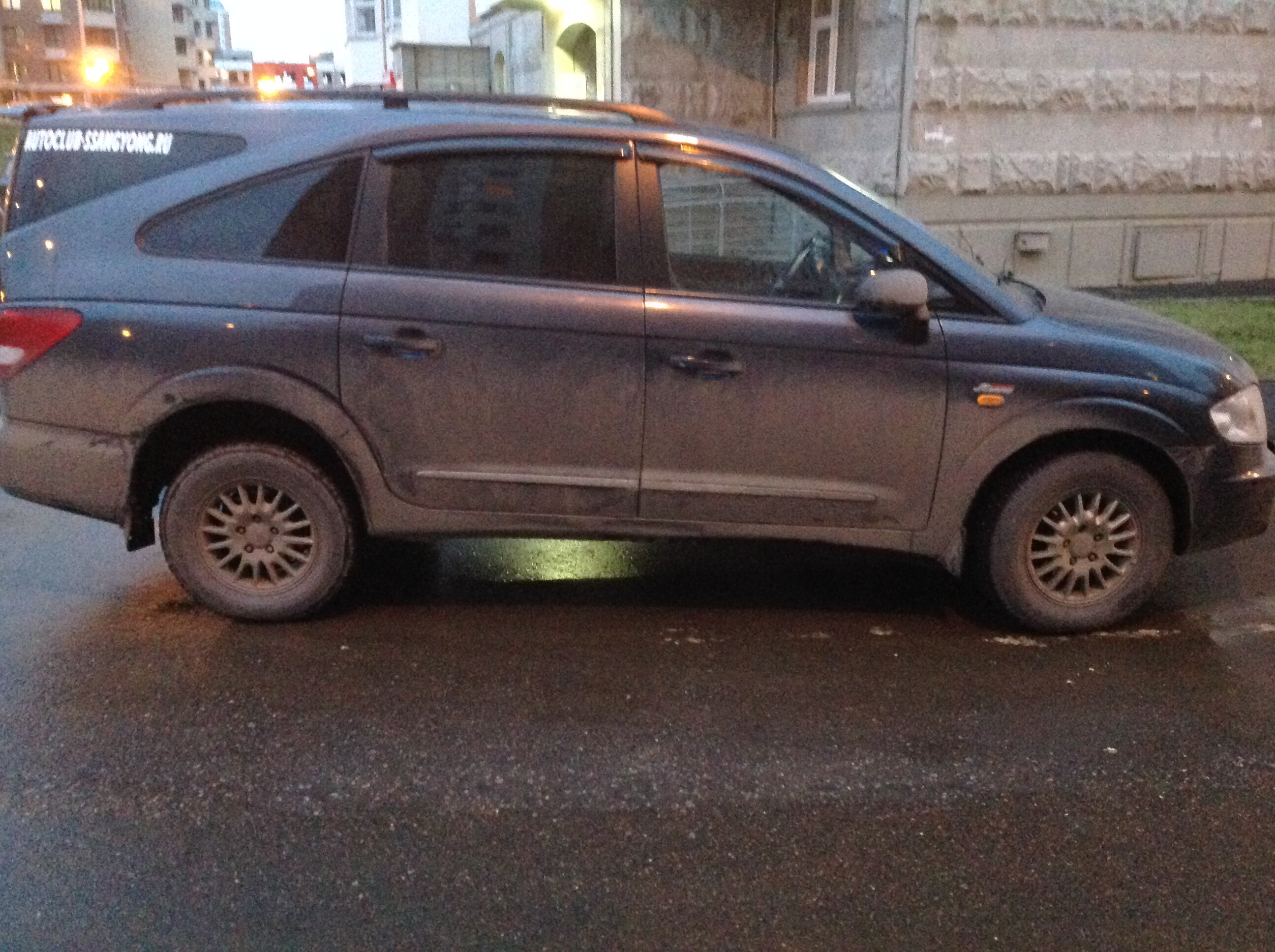

    Проехался сегодня до работы - лежачих полицейских просто не замечаю;) проскакивает без всякого стука или удара ссзади :)) Полная реанимация подвески с заменой всех рычагов, сайлентов, пружин и стоек конечно стоило денюшек и невров, но оно того стоило
  7. #157
    Вот такой я теперь:)) image.jpeg
  8. #158
    с задком не перебор по лифту ?
  9. #159
    Проходили!!! )))))
    Я про эту высоту
    Неудобно, если только постоянно не ездить под завязку

    Х.з. Ещё не ездил много. Специально ничего не лифтовал, просто оставил проставки 4 см и новые пружины. На поломанной пружине и проставки было 46 см от центра ступицы Поезжу немного, посмотрю, пружины сесть должны на праздниках тысяч пять накручу- сразу станет все понятно

    Вообщем жене надоело соскальзывать с кресла, да и я не фанат задираний, просто не ожидал такого эффекта от замены пружин :)) сегодня я убрал проставки, теперь у меня на новых пружинах, стойках ранчо и со стандартной верхней проставкой от середины ступицы до края крыла 48 см, от верхнего края - 43 см. То есть основная задача выполнена сохранена первоначальная высота и повышен комфорт- я доволен

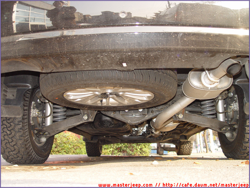

    Роман, жесткость амортов ты меняешь прям на дороге или заезжаешь на эстакаду? У меня на дороге не получилось почему-то совсем неудобно. В субботу катались по бездорожью, хотел сделать подвеску помягче, но не получилось
  19. #169
    Местный Аватар для Roman86
    06.04.2015
    г.Белоярский ХМАО-Югра
    149
    По примеру корейцев немного согнул стойки стабилизаторов чуть ниже регулятора жесткости: http://cfile290.uf.daum.net/image/23...52901240232CE7
    Стало удобнее переключать, но делал это один раз лежа не земле и на ощупь.

    Что-то не понял как редактировать свои сообщения, выложу на весь корейский блог: http://m.blog.daum.net/_blog/_m/arti...cleno=15489556

    Роман, с большим интересом смотрю тему, но не пойму где и что согнул?
  23. #173
    06.04.2015
    149
    Чуть согнута стойка стабилизатора. Несогнутая почти касается красного регулятора на амортизаторе. Место сгиба чуть ниже этого самого регулятора.
    Последний раз редактировалось Roman86; 19.01.2016 в 20:03.
  24. #174
    но фото есть красная фигнюшка. это регулятор . слева от регулятора черная вертикальная железяка. это стойка стабилизатора . она должна быть прямая , а он её загнул возле красной крутилки. чтобы был доступ.
    undestand?

    Понятно, а не сломается в этом месте от сильных нагрузок на бездорожье.
  26. #176
    вот у меня они вообще пластмассовые были !!!!! сломались....http://autoclub-ssangyong.ru/showthr...изатора
    а железной ничего не будет
