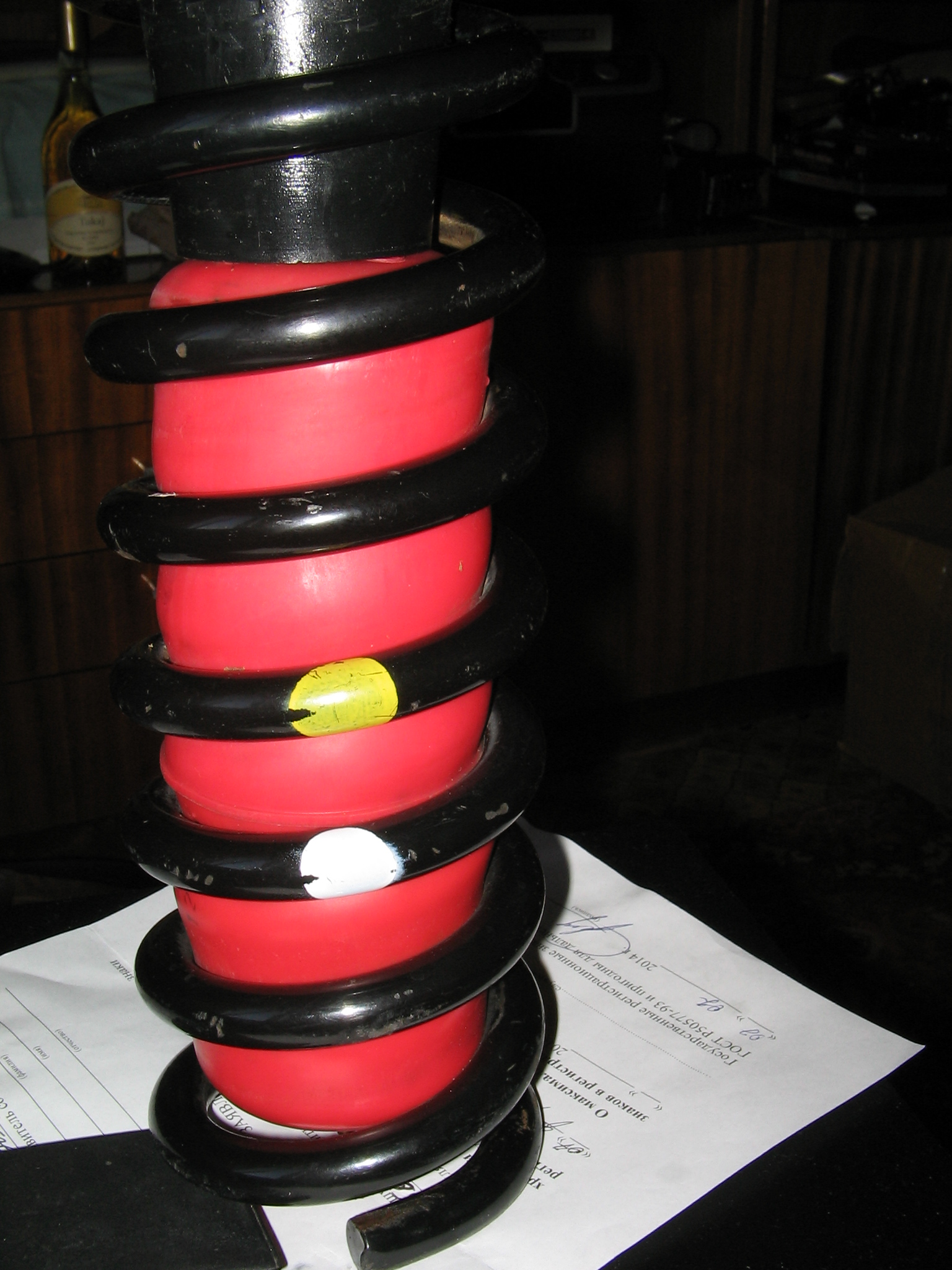

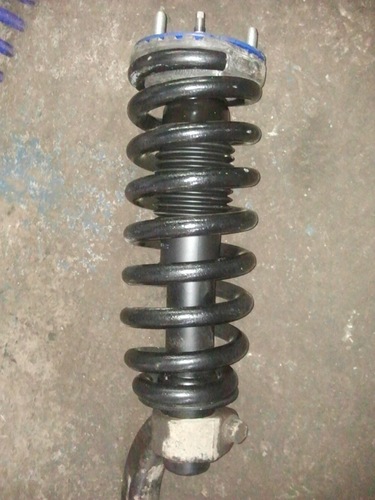

    Собранная из новых комплектующих стойка
    Новая стойка на своем месте

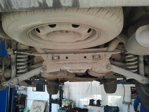

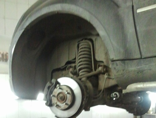

    Зад сток

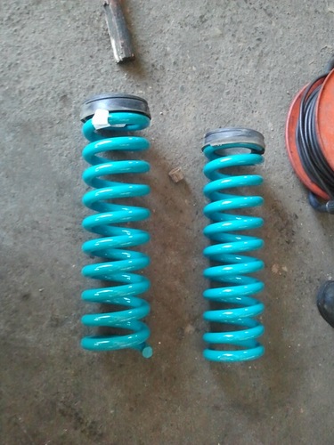

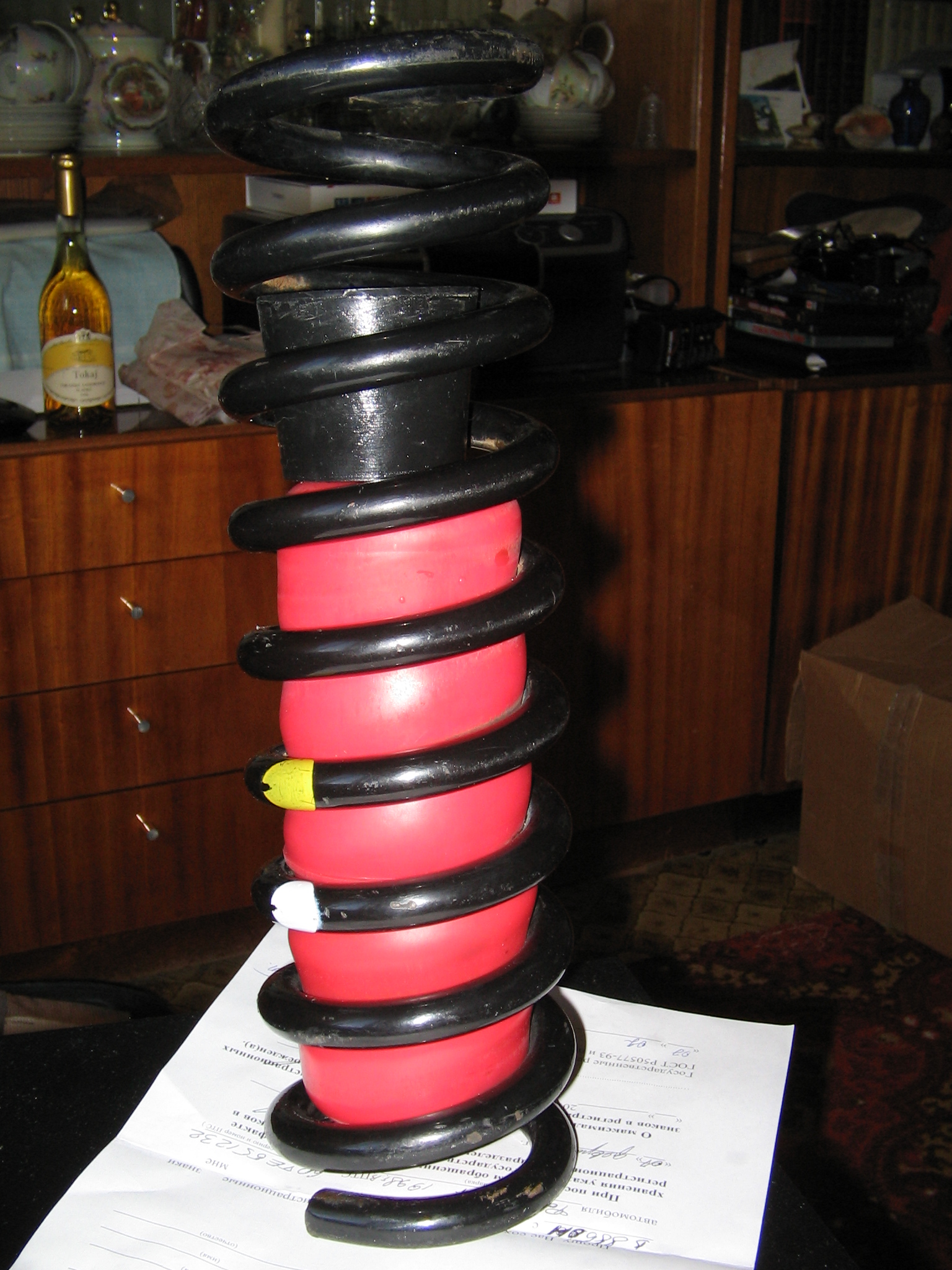

    53-ие Добинсоны ждут своей очереди. Пружины естественно одинаковой длины (на фото оптический обман)

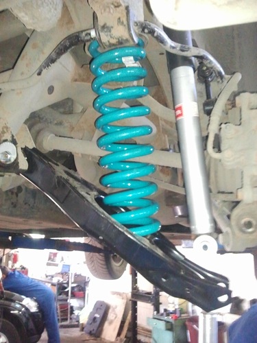

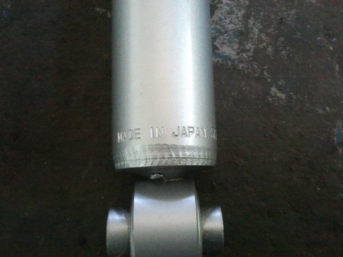

    Задние амо. Давно не видел на товарах такой приятной надписи.
    В процессе установки. Надо заметить ребята не используют стяжки. Нужный эффект достигается наличием подъемника и умелым пользованием домкрата.

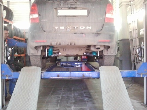

    На сход развале.

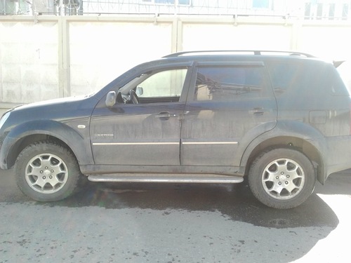

    Общий вид. На самом деле выглядит еще выше.

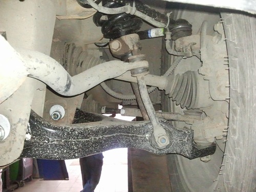

    Углы передних шрусов и верхней шаровой. Алексей твой вердикт. есть запас по лифту?
