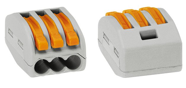

    2-5 ампер достаточно для рации. Да и расстояние там не более 1.5 метра получается. Ну 4-6 квадратов для подключения например еще усилителя. Что бы второй раз не тянуть. У меня два провода по 6 квадратов идут, один на сиби + усилок, второй на УКВ.
    По поводу клемм и соединителей, я лично использую такие

    Понял, спасибо! По поводу винтов-колодок - я имел ввиду соединительные электрические клеммникиклемник.jpg.

    А как такие клемы называются? Кстати, если паять, то какой паяльник покупать, какой мощности? Ух я напаяю - канифолию наваняю!!!
