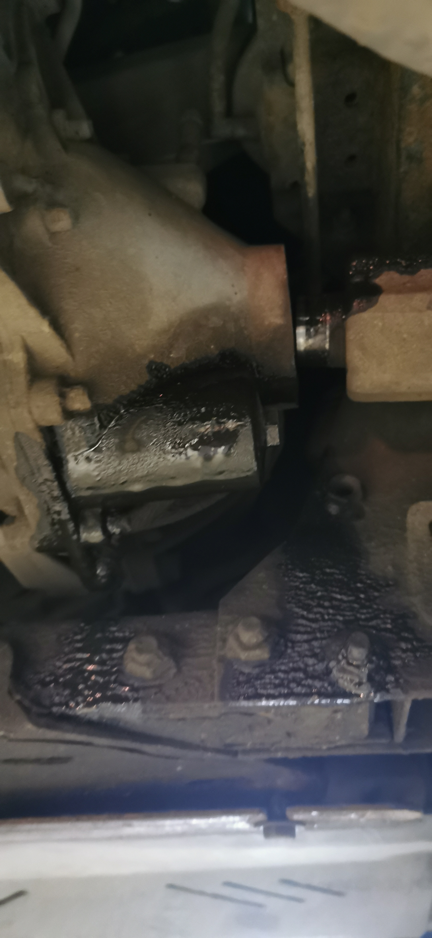

    1.5 месяца был гул на оборотах 1900, особенно при нажатие педали газа. Гул такой характерный по выработке зубьев шестерни, хотя я не спец. В общем сегодня после разворачивается на 180гр в двух полоса и последующего проезда л.полицая вывалилась левая (водительская) часть полуоси из редуктора переднего. Масло менял недели 1.5 назад.
    масло там не при чем наверно. подшипник полуоси

    Валентин
    07.05.2013
    178
    Это то понятно. Я к тому, что не видно было при смене масла. Хотя может надо было полуоси покрутить и подвергать.
    Вопрос в другом, редуктор совсем того или его как-то реанимировать можно? Б.у чой та опасливо брать, а новый пипец стоит от 100к

    Как она может вывалиться если там вал от привода до дифференциала сплошной? Там хода нет для привода, если только вовнутрь редуктора сломав стопорное подшипника вал (ось) сместился, снявшись с привода. Хотя там после внутренних шлицов утолщение вала не даст смещаться
    Кстати по моим приключениям, поменял подшипник полуоси и сальник справа, немного подбил кувалдой привод - не хотел на стопорное налезать после разгибания оного. Теперь гул не зависимо от нажатия газа, но утихающий со скоростью.
