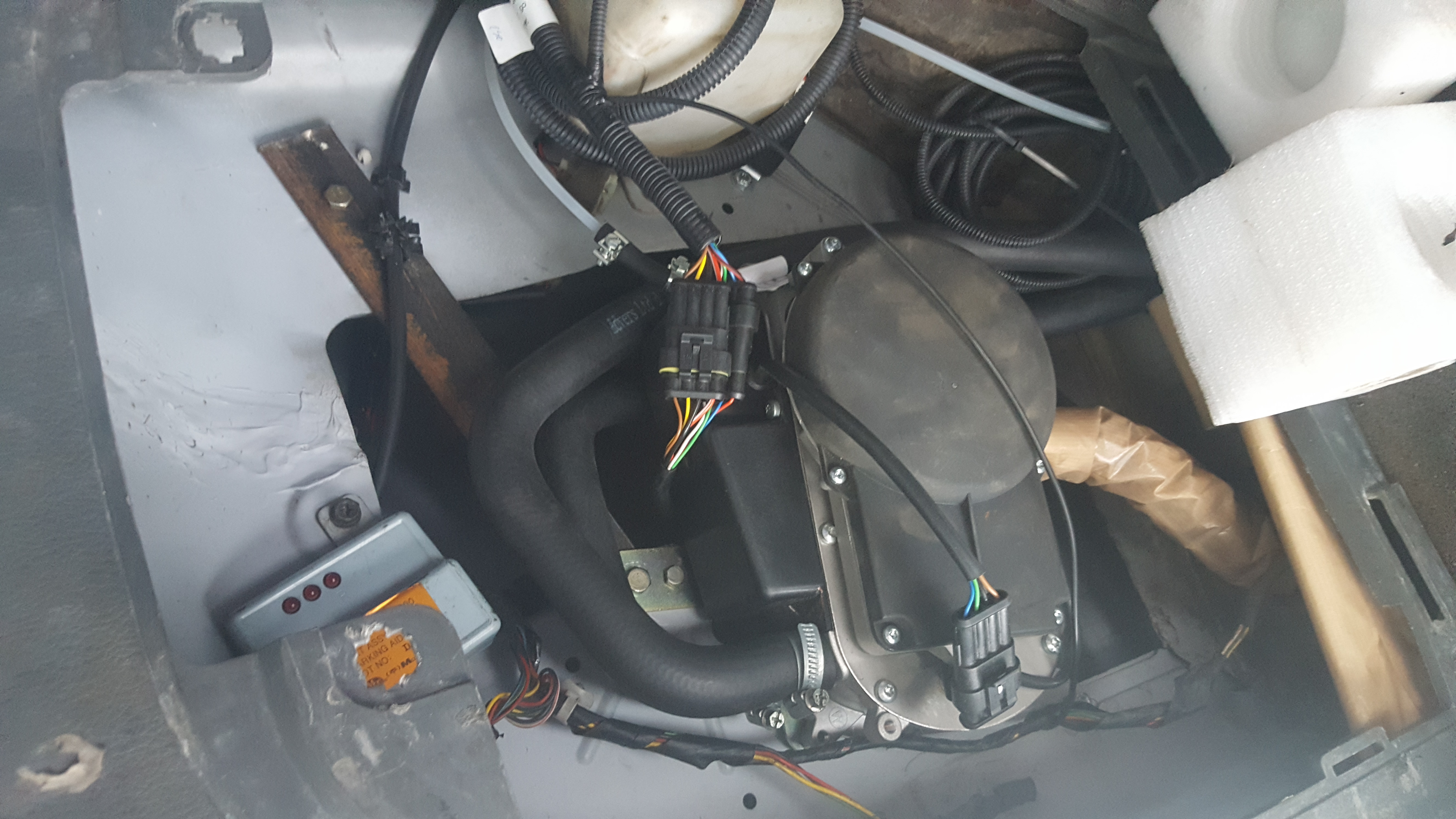

    Цитата Сообщение от северныйАнгел Посмотреть сообщение
    у тебя запорожец ?
  13. #103
    30.01.2016
    Республика Коми Усинск
    93
    такой же,как и у тебя
    Дмитрий.Родька, 2005г.акпп.дизель,7мест.240000 верст.Усинск.Коми
  14. #104
    мотор спереди а подогреватель сзади ? поясни
  15. #105
    А подключал то как?
    Ко второй печке которая в салоне? что бы не тянуть через весь кузов?

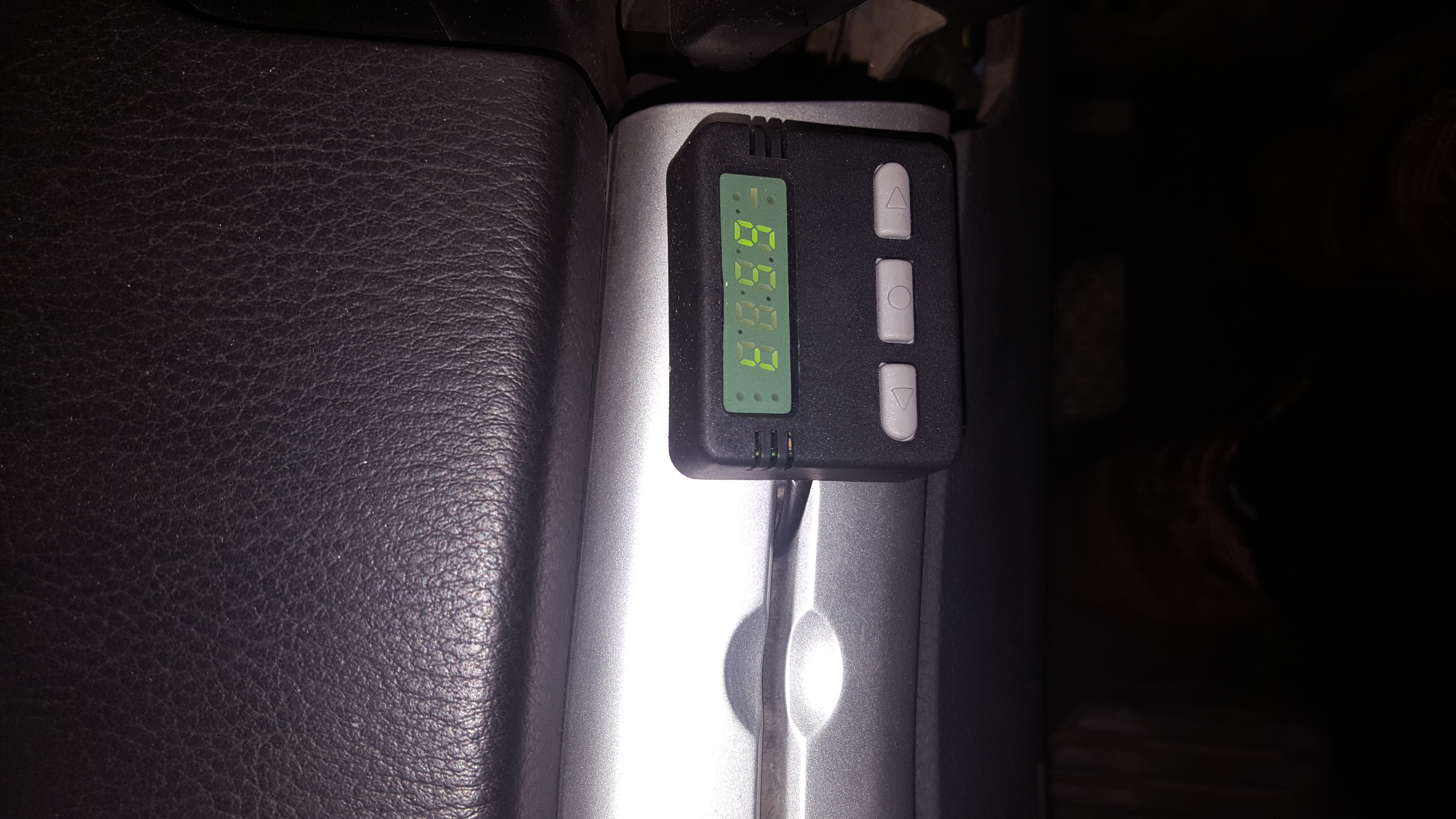

    Давайте по делу теперь.
    Ход конечно оригинальный (ппп воткнуть в задний контур), автору идеи в любом случае браво-бис. Теперь давайте порассуждаем, а автор идеи - главный поставщик реальных фактов, - в чём "+" и "-" данного подключения и какие могут вылезти косяки.
    Первое, что навскидку приходит на ум - подогрев идет только при работе обоих контуров, что не все и не всегда используют.
    Второе - бак близко, меньше проблем с питанием ппп.
    У кого какие ИСЧО мысли?
  22. #112
    Мне не понятно как организована врезка в тосольную магистраль. Насколько помню магистраль в оригинале проходит под правым порогом. Там 4-ре трубки вход\выход тосола и напор\обратка кондишена. Видимо под днищем Б5-Д врезан в разрыв входа тосола в печку, что требует периодического осмотра врезки. Выхлоп Б5-Д тоже требует отдельного отверстия, т.к. вход жгута датчиков парктроника не годится.

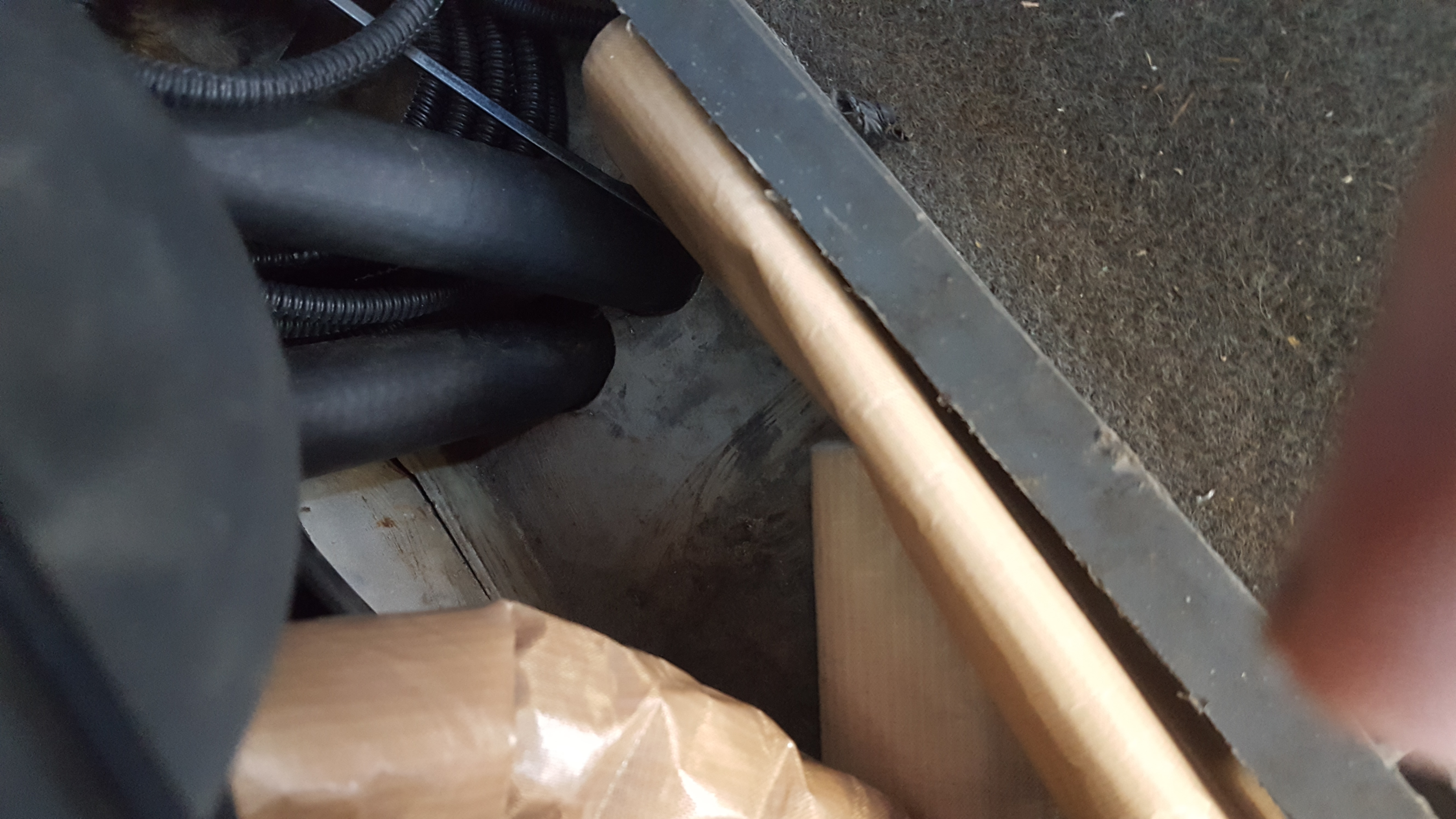

    ну осмотр не так часта нужен при новых шлангах.вывод шлангов сделал тут же под бинаром просверлив отверстия под диаметр шлангов.врезку сделал под правым крылом рассоеденив тосольный шланг подачи в заднюю печку

    Иными словами кроме магистрали под порогом добавлена петля из шлангов поперек машины?
    А как учитываете наличие крана перед задней печкой? Он у вас должен быть постоянно открыт...

    так я его и открыл пока в ручную.ибо некогда было эл.схему собирать для сервопривода задней печки
