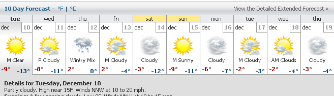

    До м4 - далеко пилить. Только что посмотрел прогноз на неделю вперед. Вроде не пригодится антигель. Вот:
    Борис, ты прав. Не подумал.
    • Тип файла: bmp 1.bmp (364.0 Кб, Просмотров: 520)
    Я про антигель читал много, но так ни чего путевого и не нашел. Вынес только, что его теплым надо заливать, в теплом помещении, иначе толку ноль. Это так?
