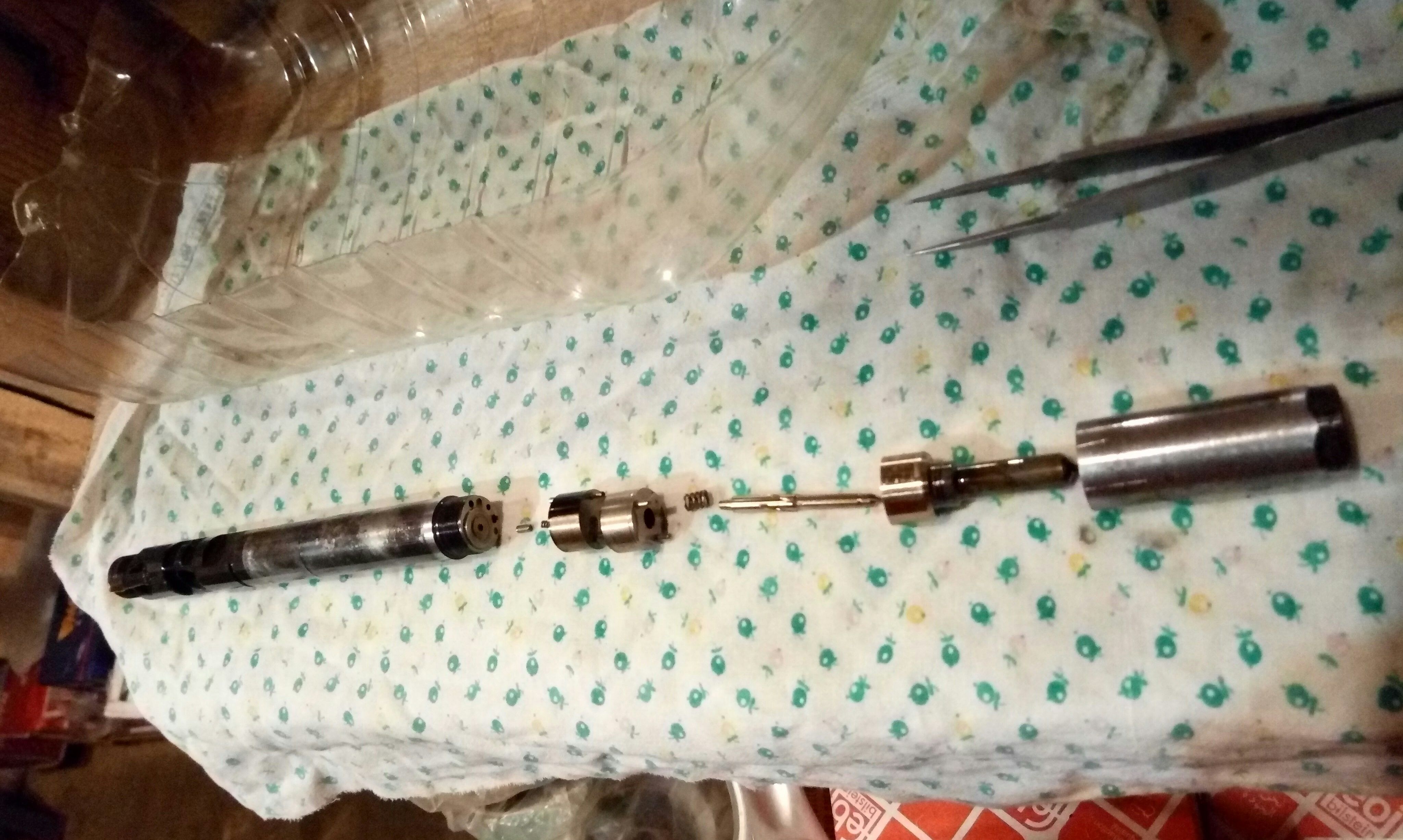

Сначала решил прозвонить и узнать, сколько стоит переборка форсунок. По большой дружбе знакомый обозначил цену - 1500рЭ. За 1 форсунку. В принципе вроде и не так дорого, но мне гораздо интересней сам процесс, да и 7,5 косарей лишними не будут. Тем более сам процесс переборки расписан на многих ресурсах. Первое что надо – раскрутить форсунки. Для этого понадобились тиски и высокая головка на 15. Раскрутил все 5 форсунок и начал готовить операционную. Форсунки в разборе:
Взял 5-ти литровку пластиковую из под воды, разрезал её вдоль и в одну налил керосина, в другой очистителем карбюратора (все советуют HI-GEAR HG3121 на синтетической основе, типа моет гораздо лучше, но я мыл ABRO CC-200-R, т.к. в данный момент только он оказался у меня в наличии) по очереди промывал распылитель, потом проставочную шайбу, мультипликатор (обратний клапан) не мыл, т.к. он под замену шел. Потом профыхивал верхнюю часть где электромагнит, отмывал ванночку начисто для следующей форсунки. Потом все отмытые детали промывал во второй ванночке с чистым керосином, а далее аккуратно собирал всё в обратнем порядке, только устанавливая новый мультипликатор.
Самое интересное, что при разборке первой форсунки как раз пятой, я чуть не сел на пол… Когда раскрутил её, то там стоял мультипликатор от форсунки Евро-3 с прямой проточкой, я уж подумал что у меня все такие, но разобрав остальные форсунки убедился, что у меня остальные мультипликаторы стоят как положено ЕВРО-4, с косой проточкой. Похоже официалы в Петрозаводске те еще жулики. Бывший владелец сказал, что как раз с пятой форсункой он обращался к официалам и они ее ремонтировали. Не торопясь в течении 2-х часов перебрал все форсунки, закрутил как положено с синим фиксатором резьбы и оставил на сутки, чтоб герметос встал. Резьбу болта форсунки почистил метчиком M6х1мм. Через пару дней воткнул форсунки на место с керамической пастой как советуют в инете LIQUI MOLY 3418. Прикрутил их новыми болтами с моментом затяжки болта крепления форсунки 9+-1Nm плюс доворот 180градусов как указано в книге. Топливные трубки с рампы на форсунку затянул тоже по книжке с усилием 40+-10Nm. Накачал грушей топливо и …. Аккумулятор сдох заразаПодзарядил его минут 15-20 и с пол пинка движок завелся. Осталось прописать форсунки. Прокатился как все пишут разгон до 90, потом до 60 ти скинул и так 3-4 раза, вроде как все выровнялось и теперь работает как часики. Теперь осталось трубки кондея которые идут назад махнуть на резиновые шланги и вообще ляпота будет.
