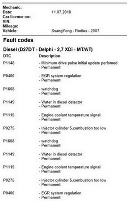

    89030037214, Андрей
    P1149: Высокий уровень воды в топливном фильтре
    P1115: Неисправность датчика температуры охлаждающей жидкости (ОЖ)
    P1608 Неисправность ECU
    – Неисправен ECU.
    – Проверить провода соединения с массой кузова.
    – Проверить ECU.
    P0275: Ошибка коррекции величины подачи форсунки №5
    P0400: Неисправность регулирующего клапана системы рециркуляции отработавших газов (EGR)
    От чего это интересно???
    Машинист пивного крана.
    89030037214, Андрей
    а это
    не интересно ?
    0275 - это по факту отсутствие впрыска .
    обрыв цепи форсунки
    засор трубки
    эбу кирдык
    Последний раз редактировалось РоманВТ; 15.07.2018 в 19:13.
    а это
    не интересно ?
    обрыв цепи форсунки
    засор трубки
    эбу кирдык
    Засор трубки откидываем, ЭБУ тоже, остается кривые руки мастеров которые собирали, либо которые ремонтировали.

    В общем, с глобальными проблемами разобрался, даже ехать в Питер не пришлось. Обнаружил под форсункой пятого цилиндра 2 шайбы. Абсолютно не правильный подход в этом инавто к ремонту автомобилей. Никогда не доверяйте им своих машин!
