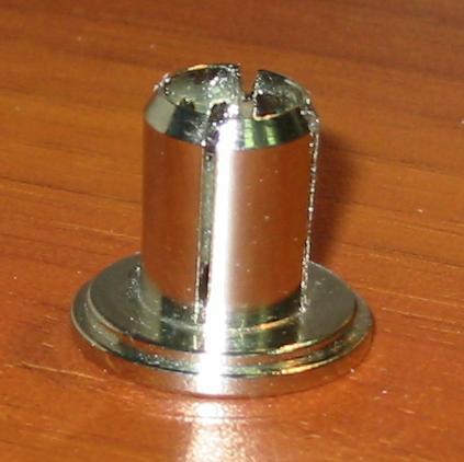

    По правильной установке антенны Lemm 2001, Lemm AT-73, Lemm 1002, Optim 2001, Optim 73 и аналогичных антенн с цангой.
    Вот она цанга
    И точная инструкция:
    http://www.ci-bi.com/forum/viewtopic...ilit=lemm+2001
