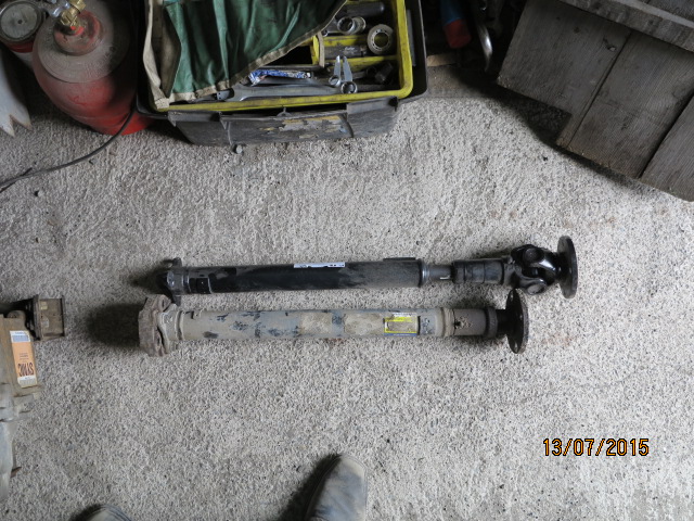

  30. #90
    Анатолий
    Екатеринбург
    155
    Цитата Сообщение от Павел1972 Посмотреть сообщение
    но кто-нибудь может сталкивался с ремонтом его, в частности среза части внутреннего штока с шлицами и установки прокладки такой же толщины как и срез в соединение с раздаткой. Фланец сядет глубже и люфта там нет. Где то слышал звон про это, но нигде не нашёл.
    Это временная мера доехать от куда ни будь или пока новый заказывать что бы не стоять, там шлиц очень мелкий и быстро гниющий, если ремонт то только замена шлицевой части под крестовину. вот например как на фотоIMG_0763.JPG
