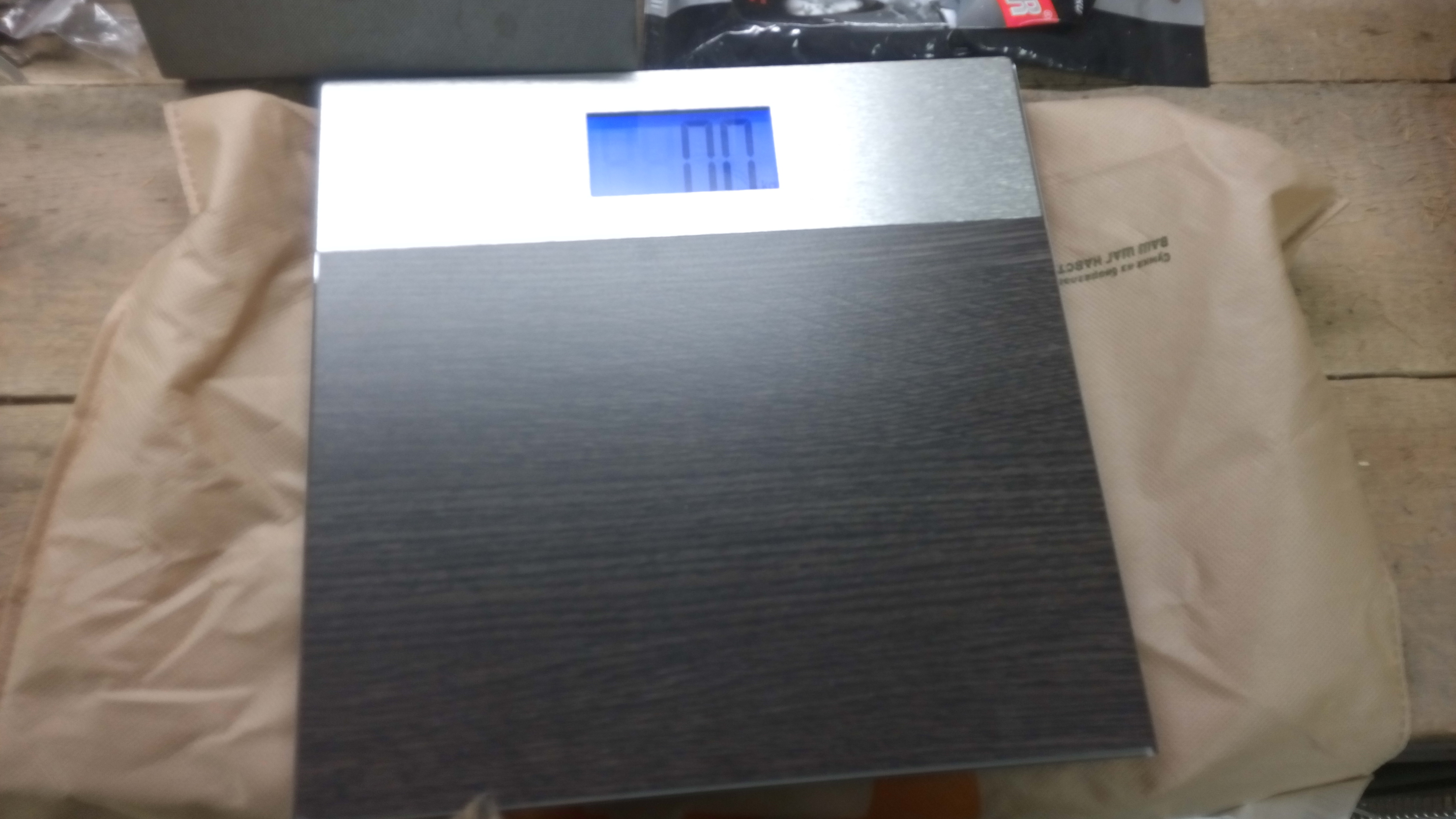

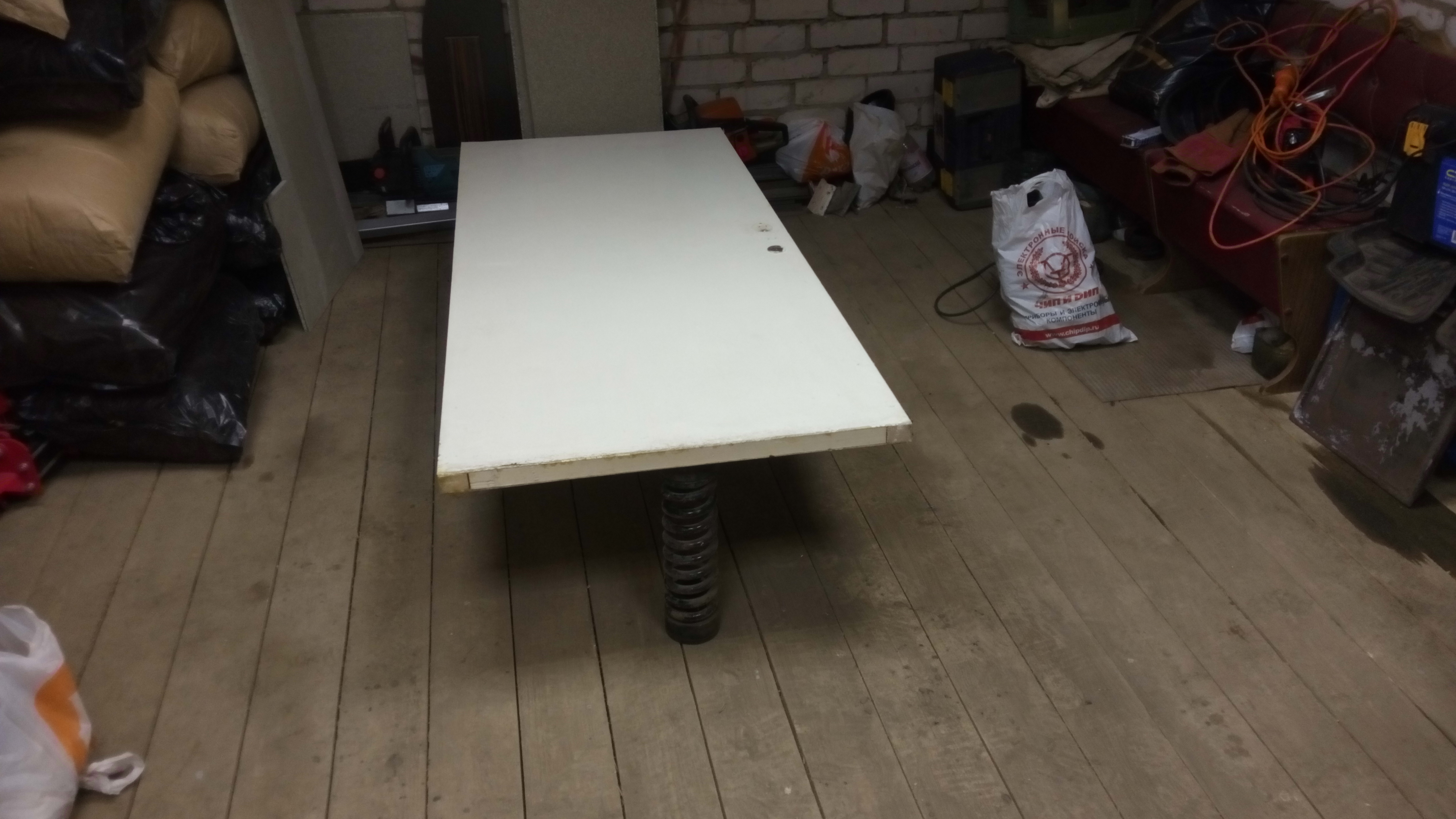

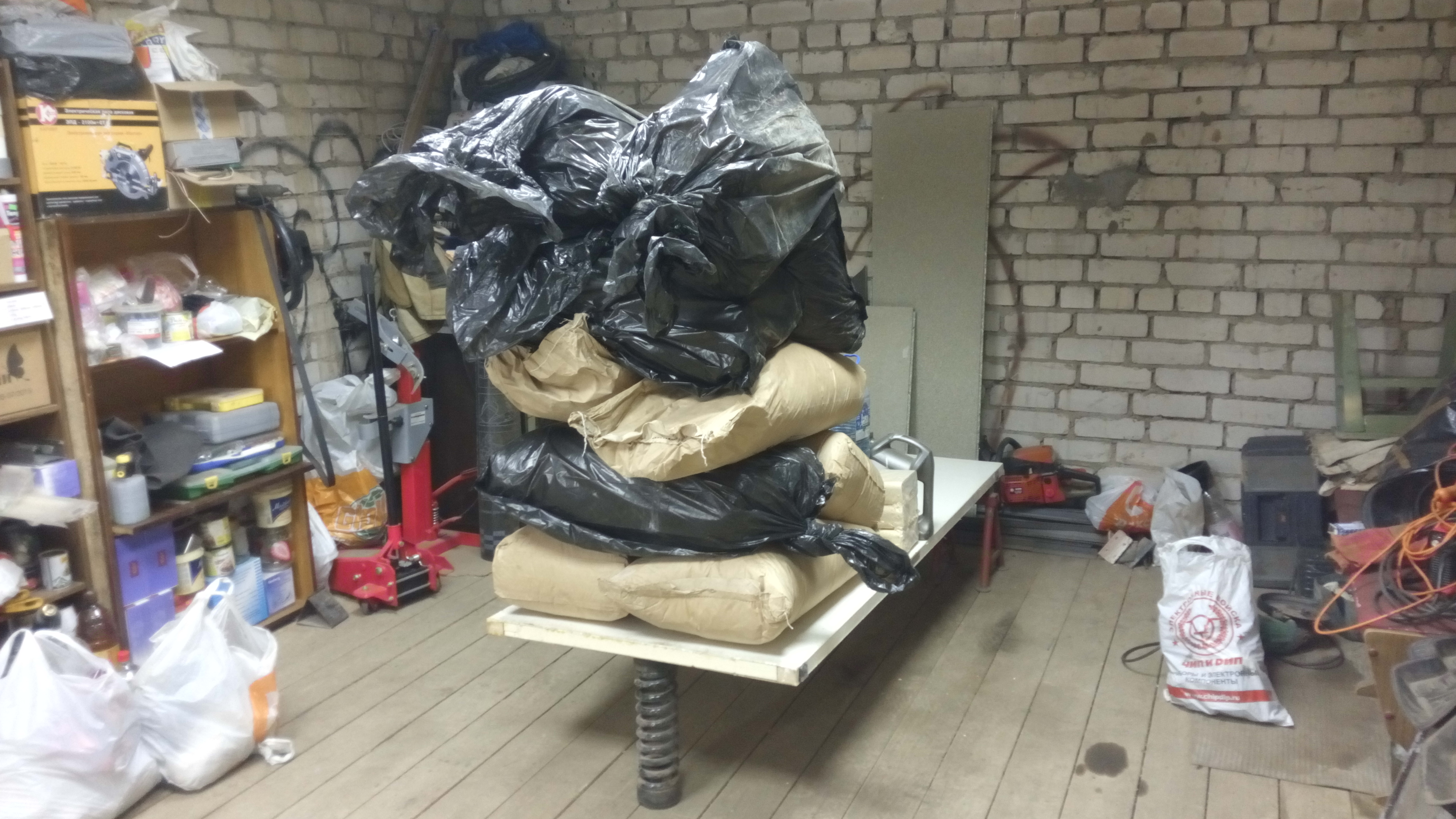

    Это моя "установка"
    Каждый элемент груза взвешивался!
    Последний раз редактировалось KITT; 08.12.2015 в 07:36.
    Это моя "установка"

    Пружина Родиус задняя бу длина 32 сантиметра
    Веса накидал 220 кг, сжалась до 29,6 см
    Вот
    судя по форме и месту расположению груза, вес на пружину передаётся гдето на 80-85%. надо было её не на край а вглубь см на 40 под дверь.
