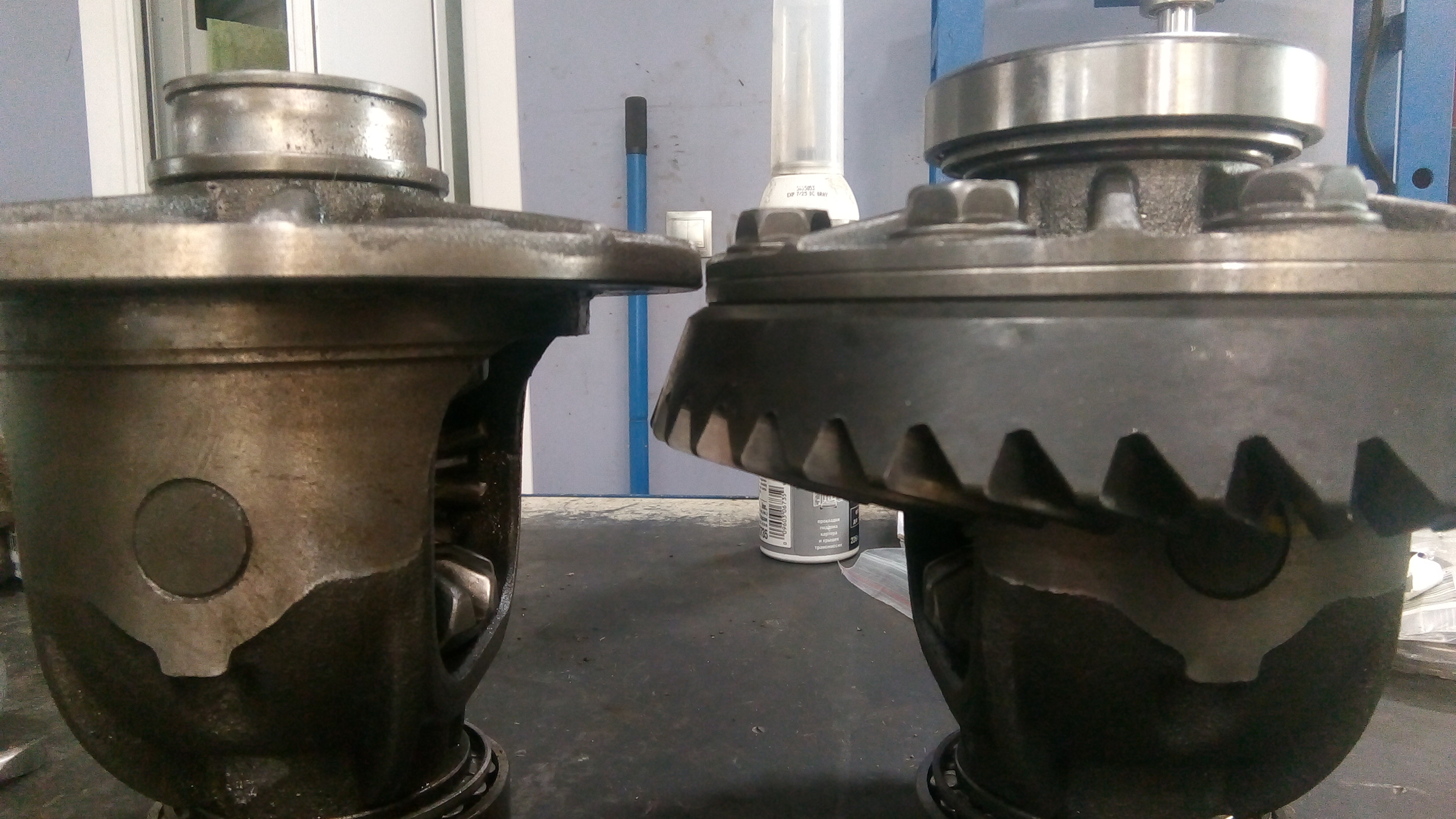

    Всем привет. Подскажите, кто знает. Меняю дифференциал KSC. На новом площадка для крепления шестерни находится ниже, чем на старом. Такую разницу возможно ли компенсировать распорными втулками дифференциала(шайбами)? Или что-то не так с дифференциалом? Новый справа. IMG_20210425_172854.jpg

    У тебя диф на другое число главной пары.
    Менять диф.
    Их два вида бывает, тяговый и скоростной. Переход в районе 3.8 вроде, точно не помню. Ты взял скоростной получается.
  13. #73
    А у них каталожные номера одинаковые получается? Как такое возможно?

    нет, разные
  15. #75
    Я заказал по каталогу номер 4360021000. Другого там нет. О том, что есть скоростные и тяговые первый раз слышу. На мосту наклейка 3.31 это как я понимаю передаточное число.

    3,31 это скоростной.
