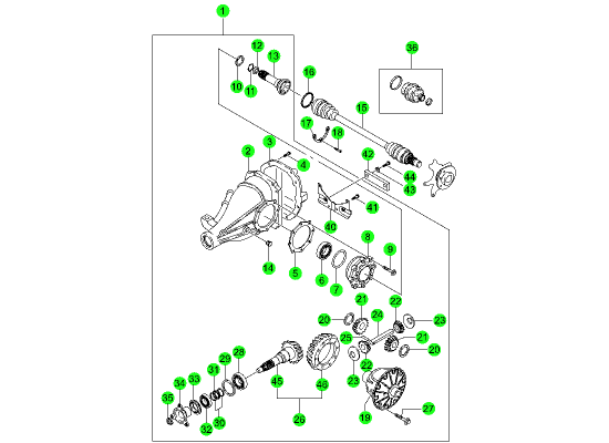

    Я, может, глупость спрошу, но объясните мне какая разница какой диф с каким передаточным числом поставить на задний мост?
    Чем больше передаст, тем скорость будет выше. Чем меньше передаст, тем скорость ниже, выше тяговитость.
    В чём проблема? Я чего-то не догоняю - какая разница? Если поставить более высокое передаточное, то это каким-то образом будет влиять на АКПП и 4WD?
    Во всяком случае, на мерсе я только выиграл от того, что поставил диф с более высоким числом. Есть разница в этом вопросе между задним приводом и полным? Объясните, плиз. Может я что-то подзабыл за годы работы с большим железом...
    Последний раз редактировалось AndreDem; 19.07.2019 в 21:00.
  12. #72
    Я, может, глупость спрошу, Если поставить более высокое передаточное, то это каким-то образом будет влиять на АКПП и 4WD?
    дано:
    передаточное
    зад 4,13 перед 3,13
    вопрос : каким местом авто поедет на 4вд ?
    подсказка : перед едет со скоростью 75км/ч зад 100км/ч
    кто кого перетянет?
    Последний раз редактировалось РоманВТ; 19.07.2019 в 21:07.

    Немножко инфы из моих изысканий.
    передаточное число редуктора зависит от:
    1. Оборотистости двигателя, соответственно у бензина и дизеля (и у разных дизелей тоже) разные.
    2. Диаметра колес. Например главная пара дифференциала от Rextona с таким же двигателем и коробкой 7202700300 - отличаются, т.к. колеса у Рекстона больше.
    3. Кол-ва приводных колес. Так на 2WD и 4WD версиях - разные передаточные. Думаю это связано с наличием раздатки (РКПП).
    на Родиусах с АКПП стоит 5ступенчатый автомат чисто мерсовский серии 722.6хх. Конкретно 622.661. Отличия разных коробок в пределах этой серии - немножко разные передаточные числа на разных передачах. Думаю связано с адаптацией их на разные авто с разными моторами. А использовалась эта серия АКПП на уйме моделей мерседес - седаны, кроссоверы и фургоны (SPRINTER в том числе).
    Думал поискать редукторы с мерса - искал по паре двигатель/коробка, как используются у нас, но не нашел...
    По сути у нас стоит АКПП и мотор с ML 270 CDI
    АКПП = 622.6
    Мотор = OM 612 DE 27 LA
    Но у ML колеса больше Родьки...
  18. #78
    Местный Аватар для AndreDem
    24.01.2019
    546
    Соответственно передаточное число будет, примерно как у Рекса....
    хммм...
    а если на Родьку главные пары на оба редуктора от ML-ки поставить? тут ведь, как я понимаю, самое главное чтобы все посадочные места было такими же...

  22. #82
    Нет. у ML колеса больше чем у Родьки. с Рекстоном не сравнивал. Может и такой же.
    Коллеги!
    Прошу помощи:
    у меня Родиус - KPTN0B1FS8P053069. АКПП, TOD, 2.7xDi.
    Есть донор - KPTN0B1FS5P026415. D27DT 4WD & A/T. FULL TIME 4WD
    Передаточные моста совпадают.
    Подойдет ли редуктор от донора в мой пепелац?
    в каталоге по вин у вас с ним у обоих акпп . а на родиус с акпп ставился только один редуктор 1513501201

    Коллеги, чтой-то не нравится мне задний редуктор в части подшипника левой полуоси.
    С 40 кмч отчётливо слышится шорханье, а беглый осмотр выявил потек масла оттуда. Логика подсказывает, что помер подшипник и надо менять....
    Вопрос: меняется он без разбора редуктора?
  27. #87
    Да, сразу подшипник, два сальника. кольцо абс и стопор
