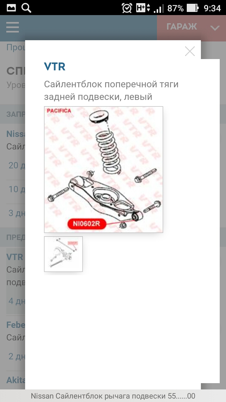

    По поводу VTR вот что выдает, в принципе тоже самое - плавающий должен быть, а стоит 230 рублейScreenshot_20170227-093441.jpg
    склоняюсь взять ниссан)
  24. #84
    ни хрена он не плавающий(ниссан). просто резиновый . я тут как то на гольф 4 квадро заказывал . по каталогу тоженаписано плавающий - а реально оказалсякуском резины
