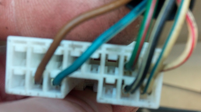

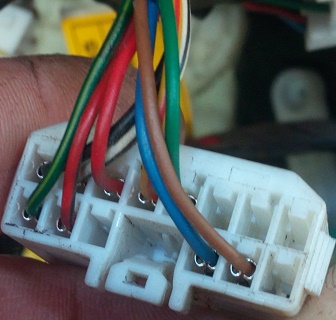

    Парни, подскажите, совсем запутался в круизе. Имеется Rexton2 XVT 2009 АКПП максималка, сборка НЧ. К подрулевому шлейфу подходит 14-и пиновый разъем:
    Шлейф, соответственно, также 14-и пиновый:
    Три провода не задействованы. Вероятнее всего, они от круиза.
    По разным форумам собрал информацию, что XVT Евро4 - только трехпроводный круиз (вроде, как у меня).
    8592031000 - трехпроводный переключатель
    8592008021 - рамка
    А вот с кольцом (подрулевой шлейф), у меня непонятки. Многие пишут, что в моей комплектации надо использовать 8591009B20. Но по описанию в интернете у него 11 контактов .
    Другие пишут, что для максималки идет 8591009B30 - 14 контактов. Но с данным кольцом ставят 6-и проводный переключатель.
    В запчастях к Рекстону есть описание, что B20 (11 контактов) был заменен на B30 (14 контактов):
    http://www.ssangyong.pro/catalog/rex...04/8591009B20/
    http://www.ssangyong.pro/catalog/rex...04/8591009B30/
    Получается, что мне надо ставить B30 + 6-и проводный переключатель и тянуть три провода до мозгов?
    Или ставить B30 + 3-х проводный переключатель и все будет работать?
  8. #68
    Вариант будет работать если Вы еще и блок управления двигателя на XDI поменяете, но это не вариант.
  9. #69
    Это слишком кардинальное изменение.

  17. #77
    Все. теперь и я с круизом.
    Были сомнения со шлейфом. Но на сторонних форумах устанавливали шлейф 8591009B30.
    Итак, имеем:
    8592008021 - рамка
    8591009B30 - шлейф подрулевой
    Все установилось без переделок. Активировал Autel MaxiSys с бубном.
