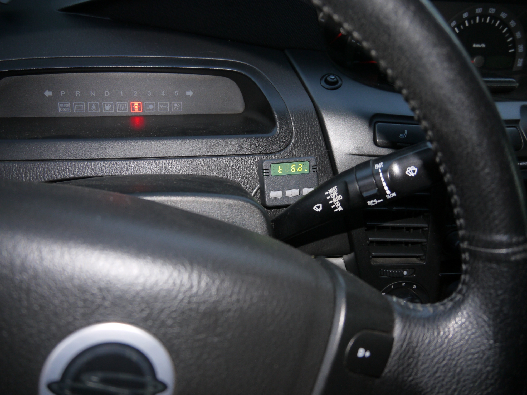

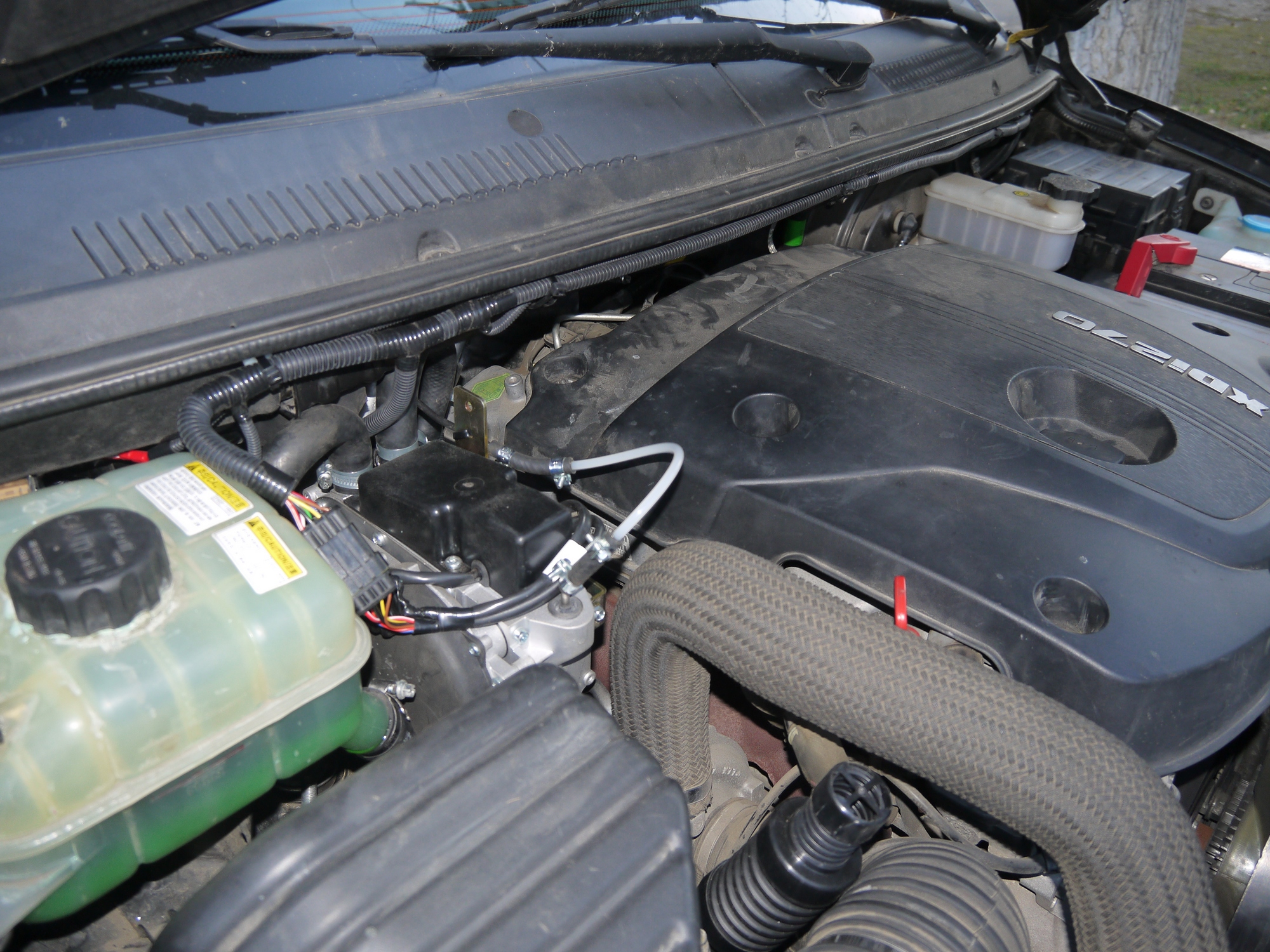

    Демонтировал свой родной HYDRONIC, на его место с небольшими доработками поставил Бинар.
    Выкладываю фотки, что у меня получилось...
    Подводка патрубков и топлива - чутка доработанная от HYDRONIC
    проводка электрики - кабель на клемму АКБ, на пульт, топливный насос
    общий вид в сборе
    пульт
    Пока не разобрался куда врезаться, чтоб Бинар смог включать климат-контроль, подскажите плиз...

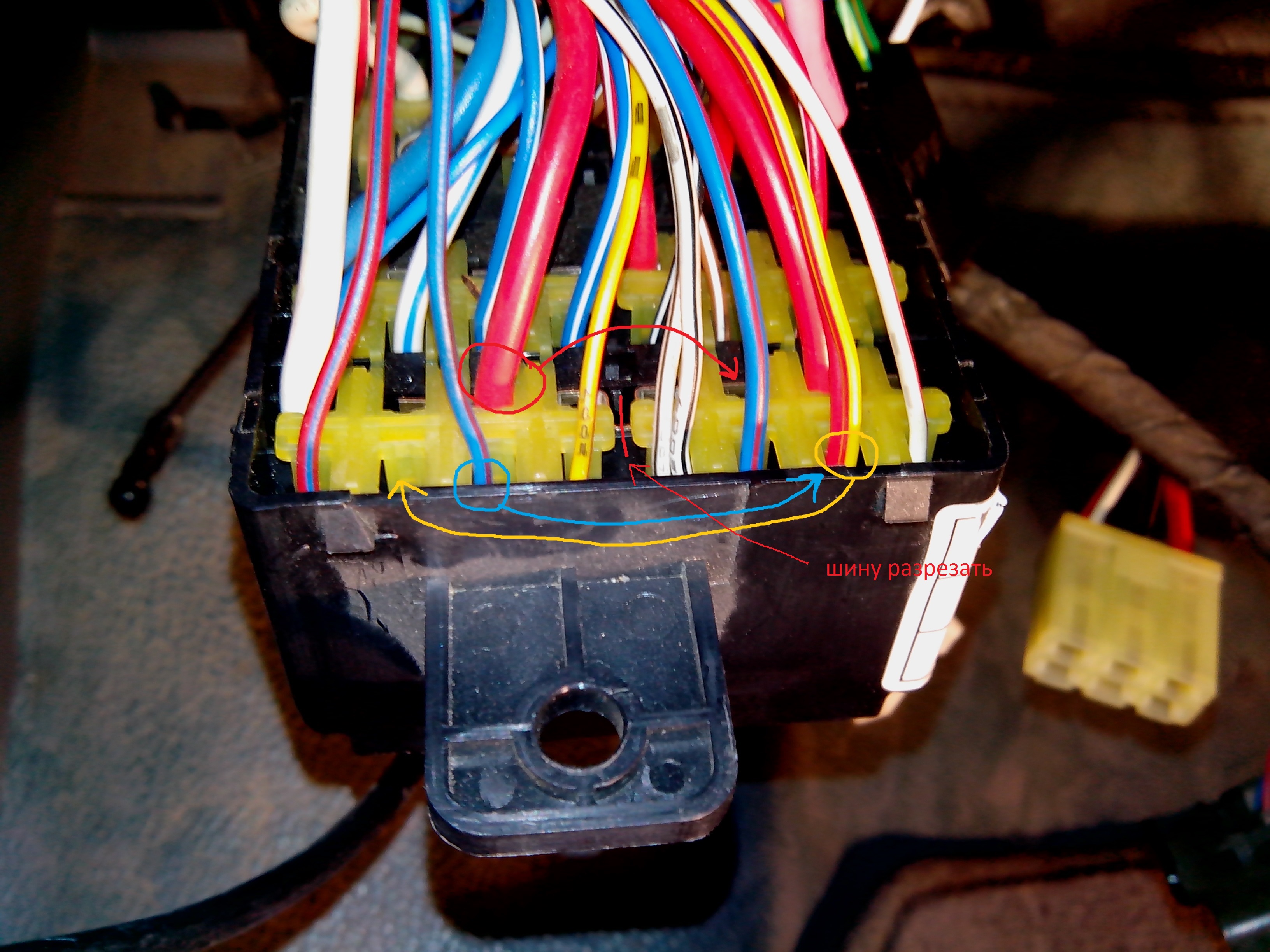

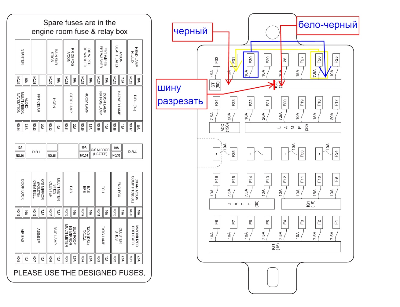

    Ура! В выходные наконец то разобрался со схемой подключения Бинара к климатконтролю.
    Достаточно подцепиться к салонному блоку предохранителей, к консоле управления климат-контролем лезть нет необходимости, да и геморное это занятие...
    Вот теория в виде схемы:
    схема блока предохранителей:
    Вот практика, тыльная сторона салонного блока предохранителей до доработки с разметкой, что нужно сделать:
    результат:
    Пока особо проверить погода не позволяет, у нас в Сибири было токо с утречка -4, ставил на таймер, через 30 мин. пришел проверять, все гуд, салон немного теплый, на окнах изморось растаяла, температура тосола +45. Ждем зимы...
    Последний раз редактировалось sergo2705; 09.10.2014 в 06:33.
