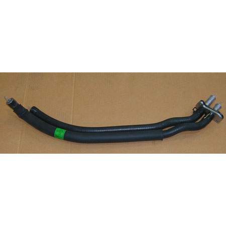

  3. #63
    6943021061 или 6943021062 цена от 1500 руб. вместе со шлангами до печки
    Это которые отопительные, или охладительные? они там почти одинаковые по идее же
  7. #67
    отопитель конечно . я же про антифриз пишу..... а одинакового там только то что они рядом идут.
    стрелочкой обозначены трубки отопления. а кондея трубки рядом
    у кондея не трубки а тоже шланги ( в стаканы обжимные зажаты) .наверно чтоб блок климата можно было двигать
    Пытаюсь по схеме понять их партнамбер... и чегой-то не догоняю... наверное на работе устал.
  9. #69
    http://www.ssangyong.pro/catalog/rodius/6/8/21/
    4,8 кондей
    12 печка
