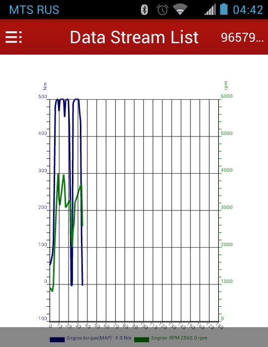

    Цитата Сообщение от Vahmurka Посмотреть сообщение
    К сожалению на всех прошивках евро-3 я пока уперт в потолок 410Нм. Такая же фигня с кайронами...
    Обязательно будет надо. Скоро обновлялка.

    Вроде ты говорил про уменьшение дымности для прохождения ТО
    если по этой позиции для тебя срочно, то махни флажком. в целом задержка связана с потолком в 410 Nm. подобное поведение никак не документировано
