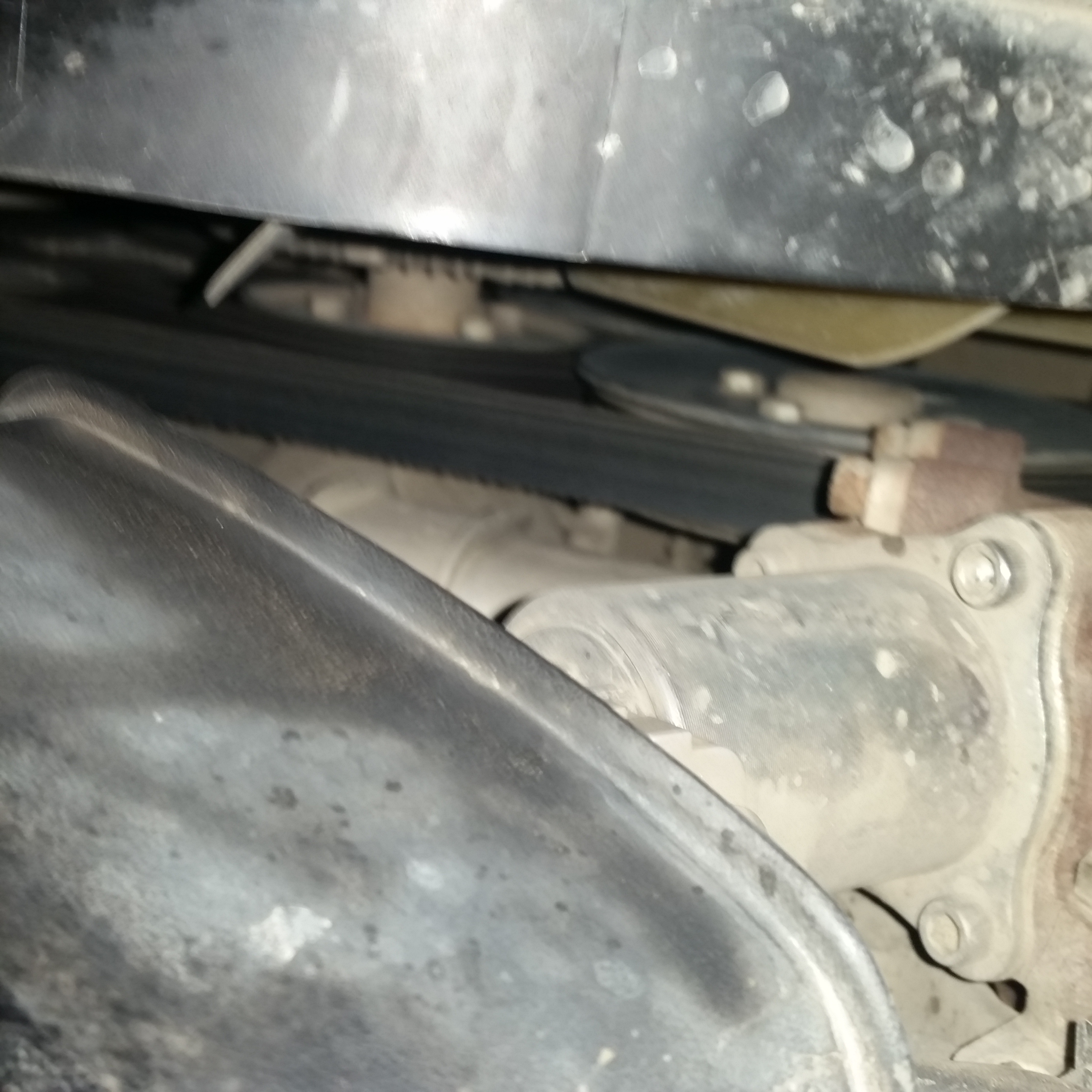

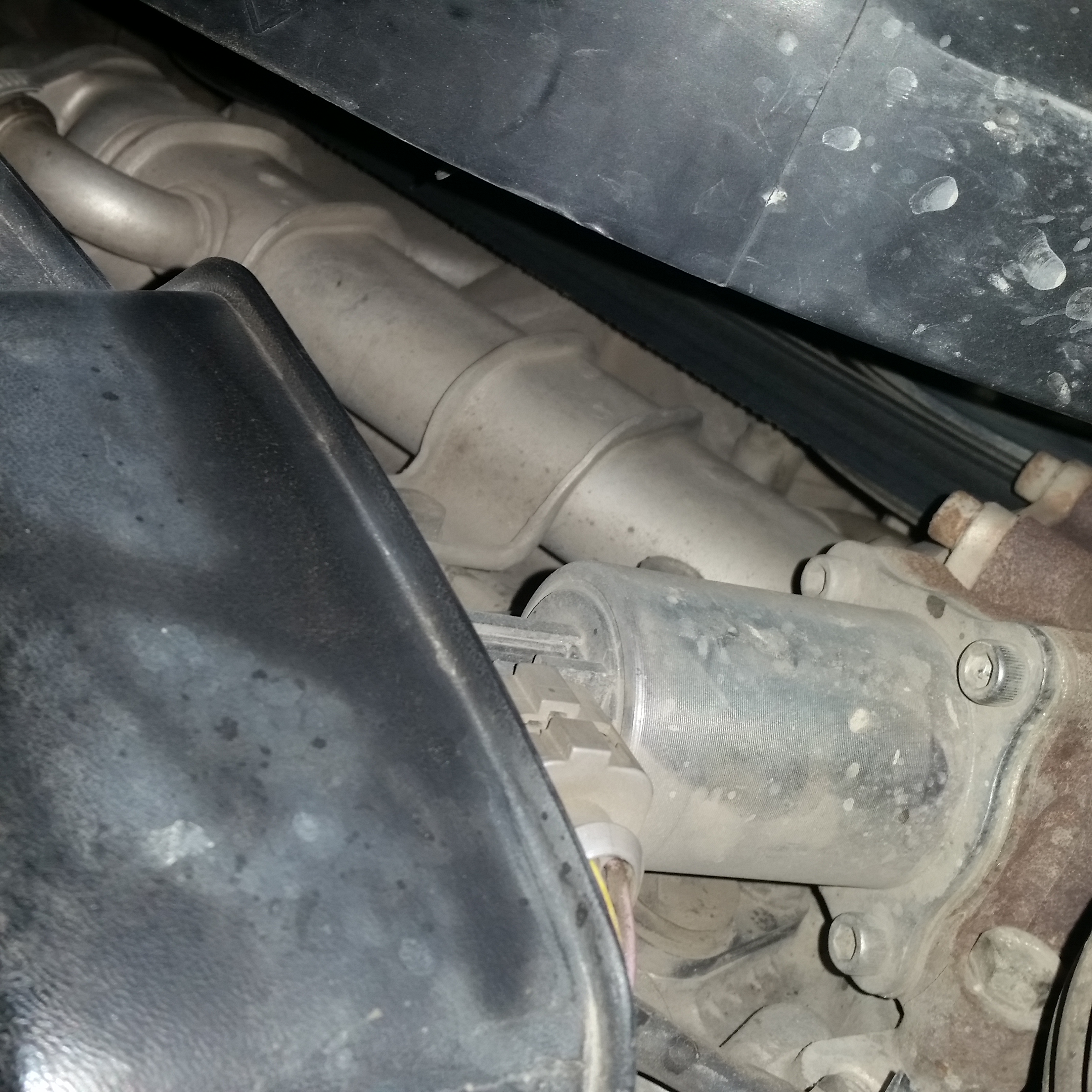

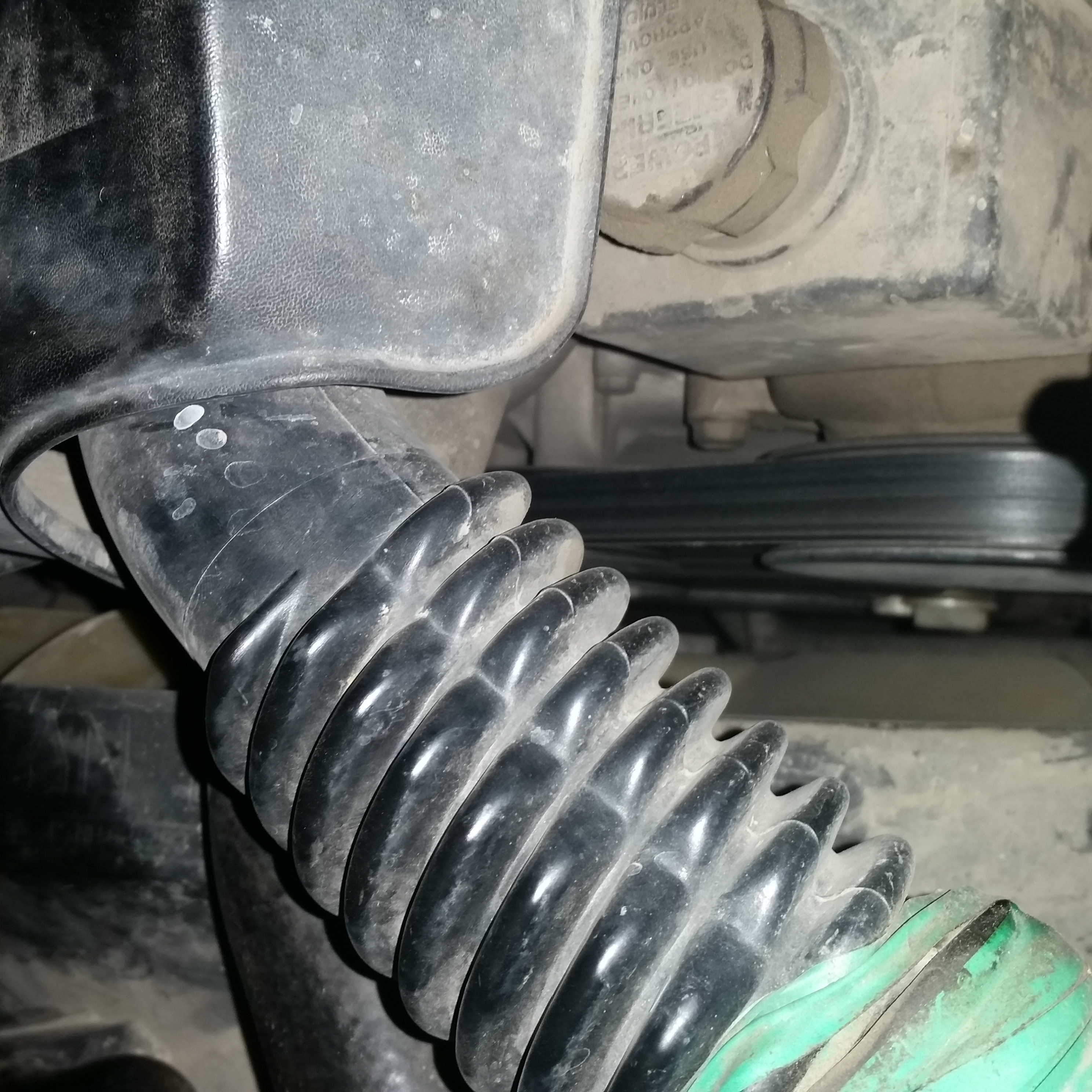

    Рома привет, не смог вставить фотки в личные сообщения, выложу сюда
