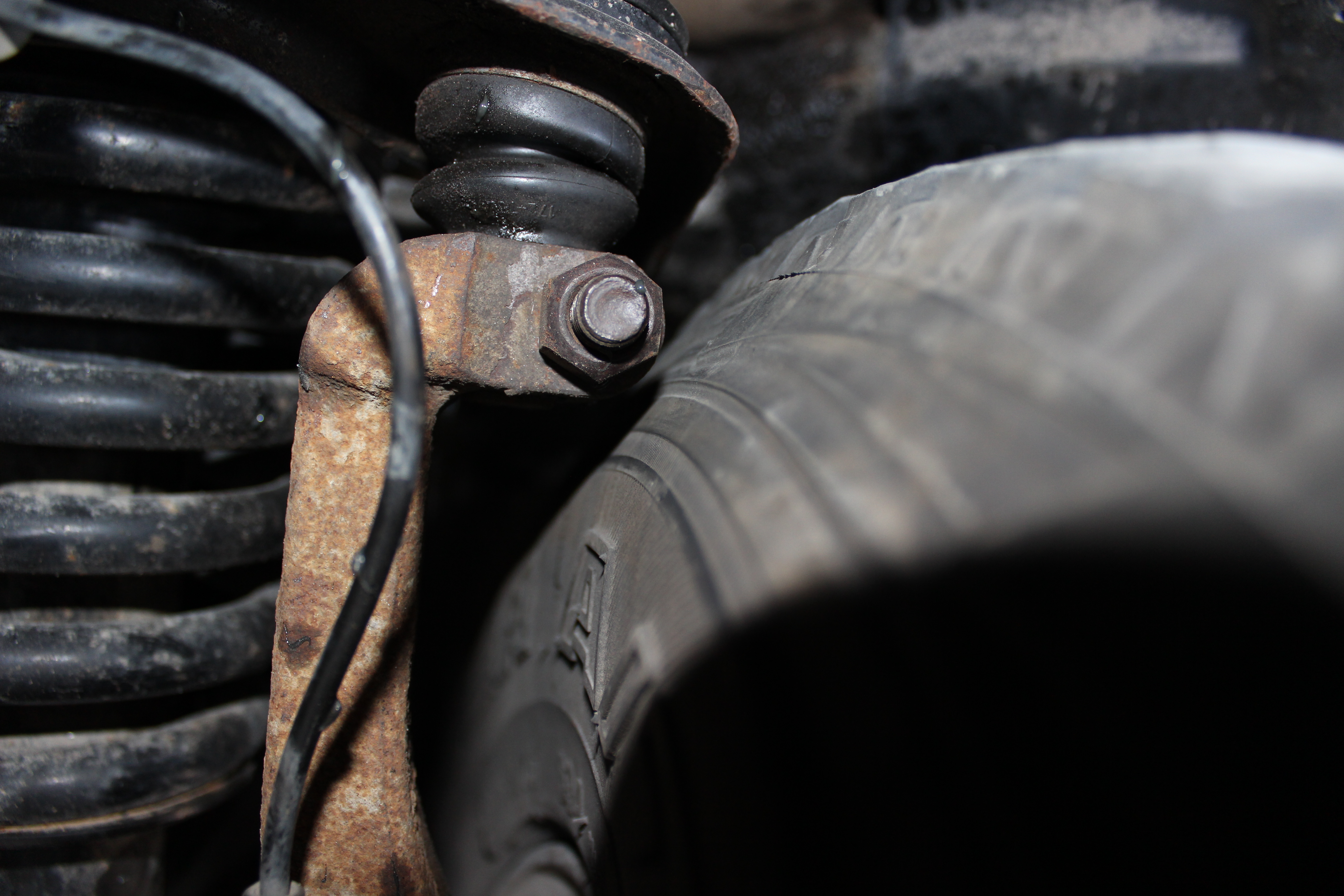

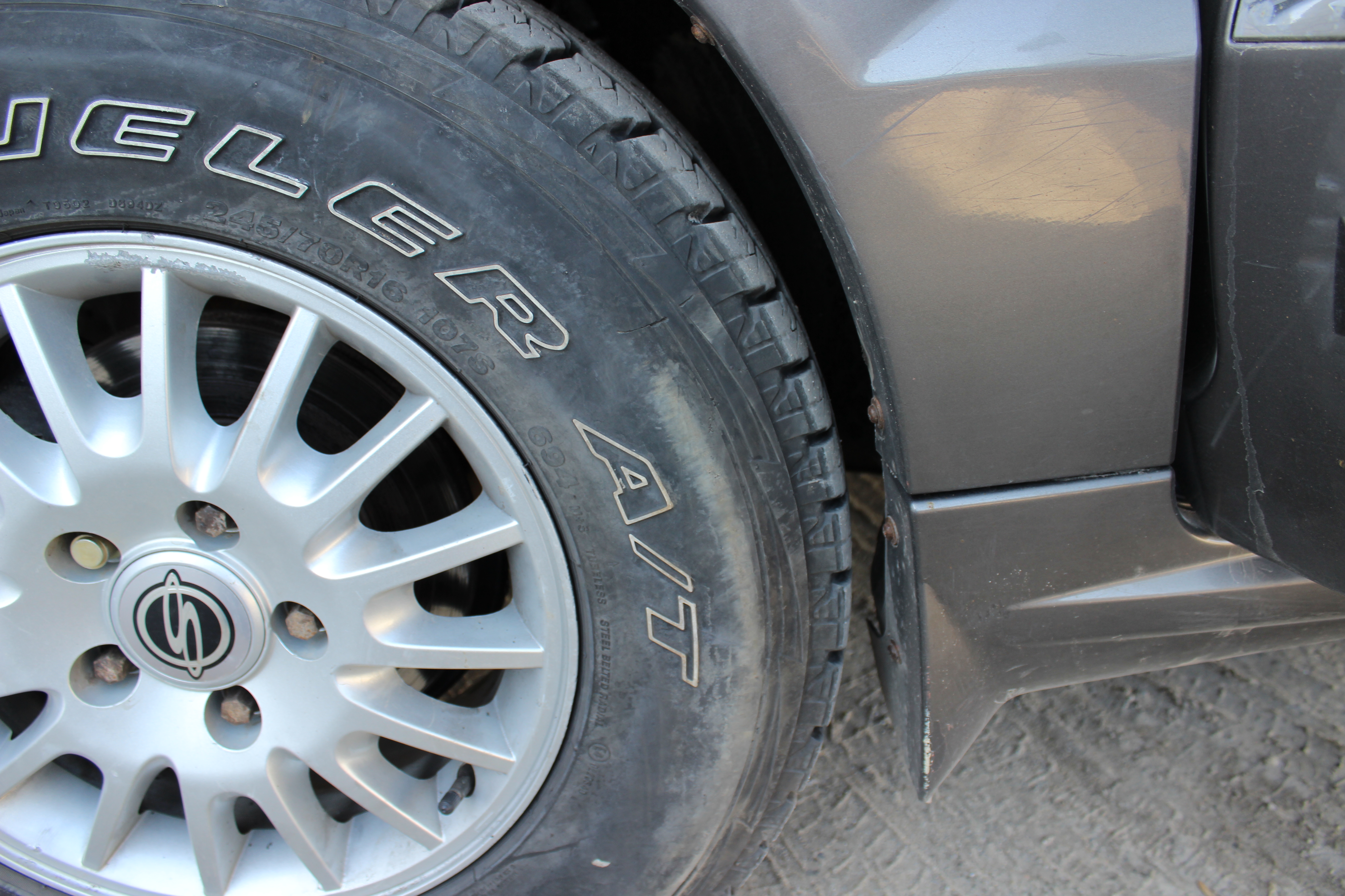

    Поставил я на свой автомобиль резину АТ 245/70R16 107S
    Встала нормально, машина стала чуточку выше и иметь "агрессивный" вид!
    Выкручиваю руль влево и вправо колеса ни за что не задевают, единственное при движении на большой скорости (40 и выше), при повороте на лево левое колесо слегка чиркает о защиту! Но самое главное, в том месте где верхняя шаровая расстояние от поворотного кулака до резины очень и очень маленькое!!!!
    Вопросы:
    1 Самый главный - не опасно ли это!?
    2 Колеса я снял с белого Родиуса, он же как то на них ездил, причём что следов чито где то терлось нету!!?
    3 Какие есть варианты чтоб ничего ни где не тёрло!??? может изменить развал или угол кастра или поставить проставки между колесным и тормозным дисками?
    Rodius 2,7xdi Карта 0027
    Да. Здесь ставили и 255:) с проставками. Только не отписался ещё как ситуация со ступичными. Я бы продал и купил нормальную.

    самый надёжный способ проверить это загрузить машину и покататься по кольцу , может при вывернутых колёсах и крене автомобиля под нагрузкой что то будет задевать
    НА МОКРОЙ ГРЯЗИ НАДО ДОБАВИТЬ ( кольцо и мокрая грязь - глина , тоже будет со льдом зимой.)
    гонево всё это....225х70 х16 максимальный комфорттный размер. и то зимой налипает и ширкает. проверено лично ....

    245/70/16 прекрасно встает!!!! Проверено!!!! Я даже купил себе 245 ю резину, но был вынужден ее продать так как объявление о продаже моих мудов провисело и не нашло желающих купить! А иметь 2 летних резинки для меня непозволительная роскошь!!!
    Но сразу оговорюсь. Вылет штатных дисков ET43, я пробную 245-ю собирал на неродной диск ET40. Все было шикарно

    Одно дело встаёт , а другое дело когда при загруженном автомобиле на волнах или в поворотах начинает всё это хозяйство задевать.
    В моем варианте ничего нигде не задевало, хотел даже создавать пост про это, но меня опередили
    245-70-16 больше 225-76-16 всего на 6 мм
