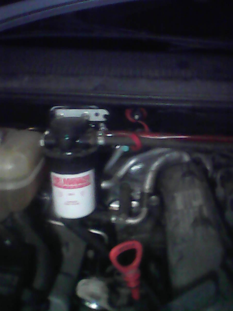

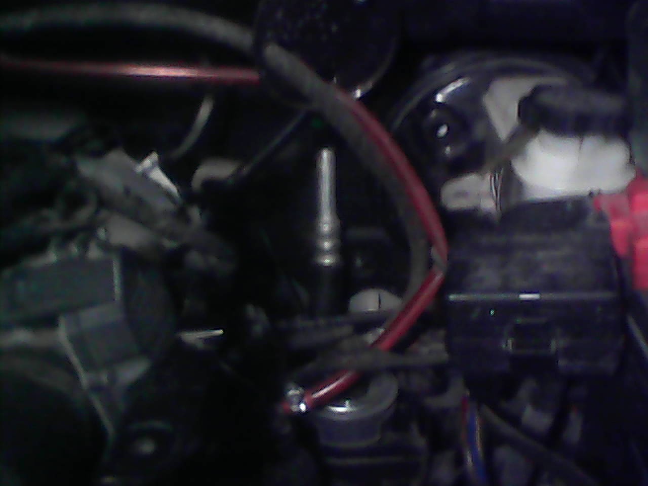

вот и я с телефона опарафинился, но, главное принцип установки понятен
Последний раз редактировалось Grumbler7; 05.11.2013 в 05:06.
Точно похоже пережат.

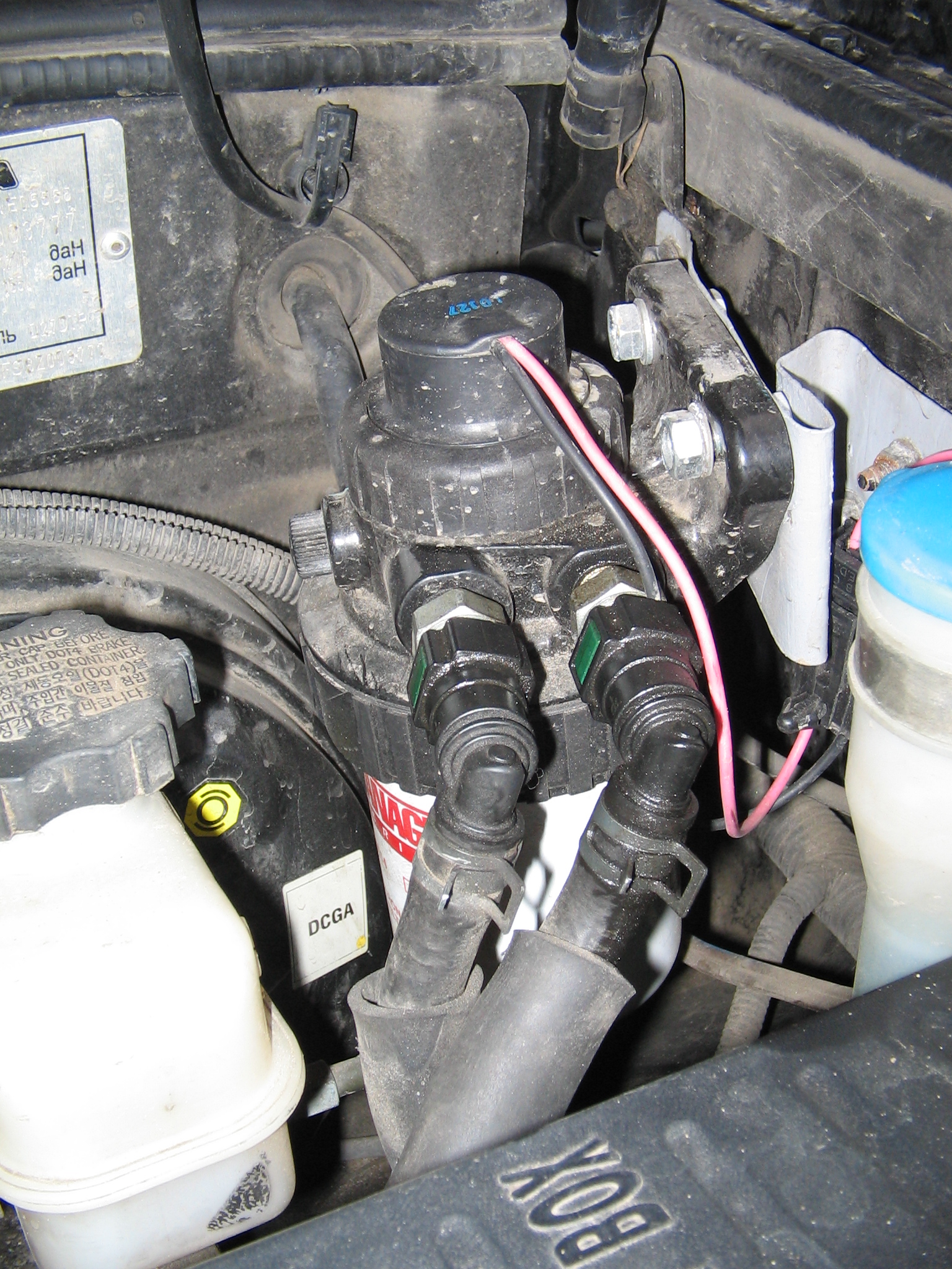

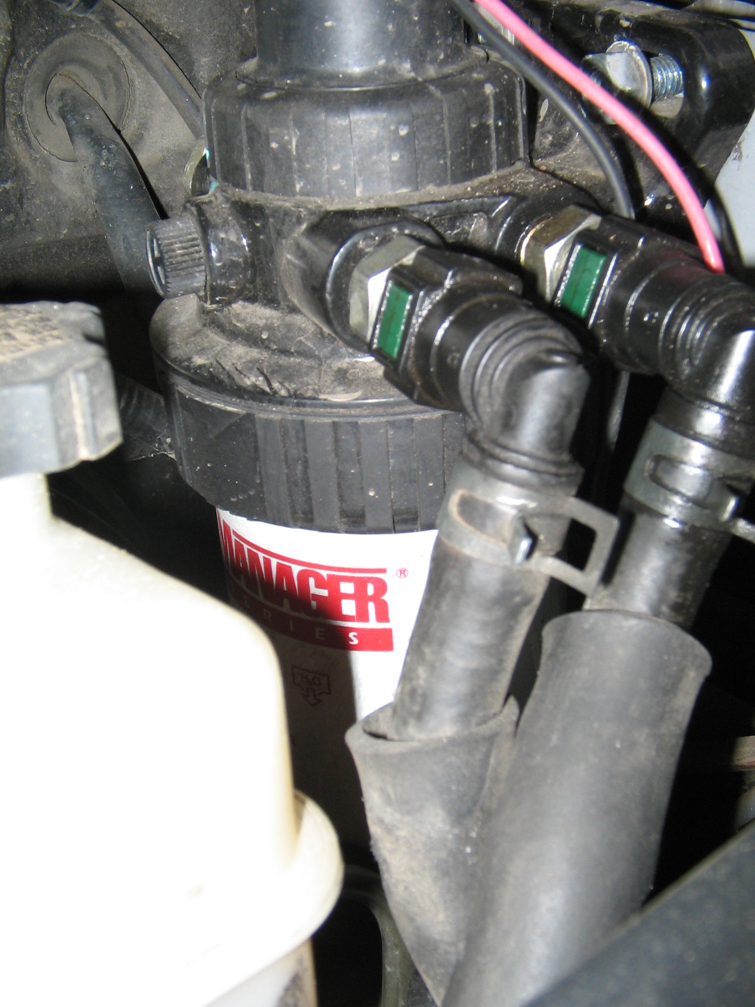

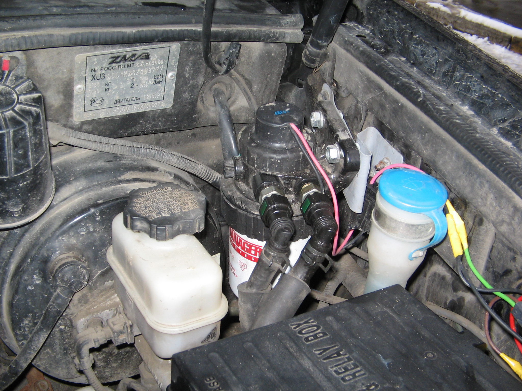

			Такой же фильтр только на Рекстоне:
Для начала разобрал старый фильтр и вытащил из него два штуцера для быстросъёмного разъёма, потом с фильтра снял его штуцера и обрезав нарезал внутреннюю резьбу и посадил на герметик.
И снимать удобно и если что можно вернуть всё взад.
Глазастые :) Проблем пока нет, летом он мягкий и прозрачный, удобен для обозрения топлива. На зиму, конечно же сниму, обычный дюрит поставлю и "зимний" фильтр на 5 микрон, чтобы не собирать парафины. Хотя у нас соляра арктика в основном, все парафины и так отбиты и испаряется она как газоконденсат.
Ну ладно, лишь бы самому нравилось.
На выходных прикупил 4 фильтра Stanadyne, все там же в диджиталдизель на Петушкова. Взял на зиму покороче 91мм и 5мкм чтобы объем отмерзание был меньше и быстрее шел процесс. А на лето взял такие же как сейчас стоит - 109мм и 2мкм.

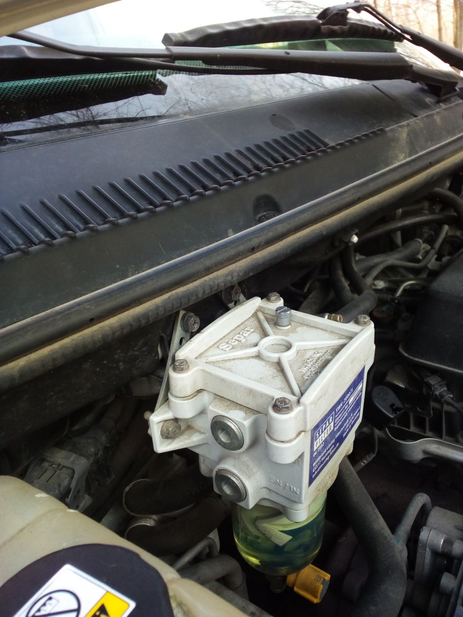

			Вариант выбора места для установки Сепара на Ставике
//Stavic Comfort D20DTR 4WD 5AT 2014 +SeparFilter, Eberspächer//
