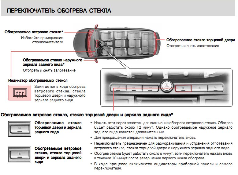

    А мне поставили с подогревом дворников, а как он включается, кнопки то нет! Хотя установщики воткнули какой-то штекер в стекло!
    Скорее всего через кнопку обогрева зеркал, хотя на немцах сделано через термодатчик - при температуре ниже плюс 5 включается.
    А у тебя машина изначально без этого подогрева была? То есть у нас есть проводка для этого? А к датчику дождя случайно нет проводки?

    Стекло ставил прежний хозяин. В ленинградской области в Пушкине какая то контора они сами делают любые стёкла, вот там ему толи сделали толи припёрли с китая! Там есть нитки в зоне покоя дворников, я у него спрашиваю работает, он ответил хз, но когда ставили был какой то свободный штекер в районе стекла, мастер воткнул! Ну а потом я методом тыканья разных кнопок понял что он не включается, но при снятии панели в районе кнопок (туманки, подогрев сидений) обнаружил свободный штекер, надо попробовать кнопку зацепить! Хотя насколько я понимаю он должен включаться при нажатии кнопки обогрев заднего стекла, зеркала греются а вот лобавуха нет!
    Rodius 2,7xdi Карта 0027
    На Рексе зеркала включаются вместе с задним стеклом, а лобовое отдельно. Может и у вас так же?
    Кнопки разные, надо по схеме посмотреть, у меня стоит нижняя на картинке (два стекла нарисовано)
    Во во как раз туда у меня штекер и приходит а кнопки нет! Попробую подкинуть проверить!
    Извини за дополнение но включается ОБОГРЕВ а далее по тексту.
    Наверняка и реле в блоке не хватает для включения обогрева. Надо схему сравнивать с тем, что в наличии.
    Много раз разбирал, но свободного штекера не видел, да и цеплять там вроде некуда, на кнопку обогрева зеркал и заднего стекла одевается один разъем и места еще для одного нет.
