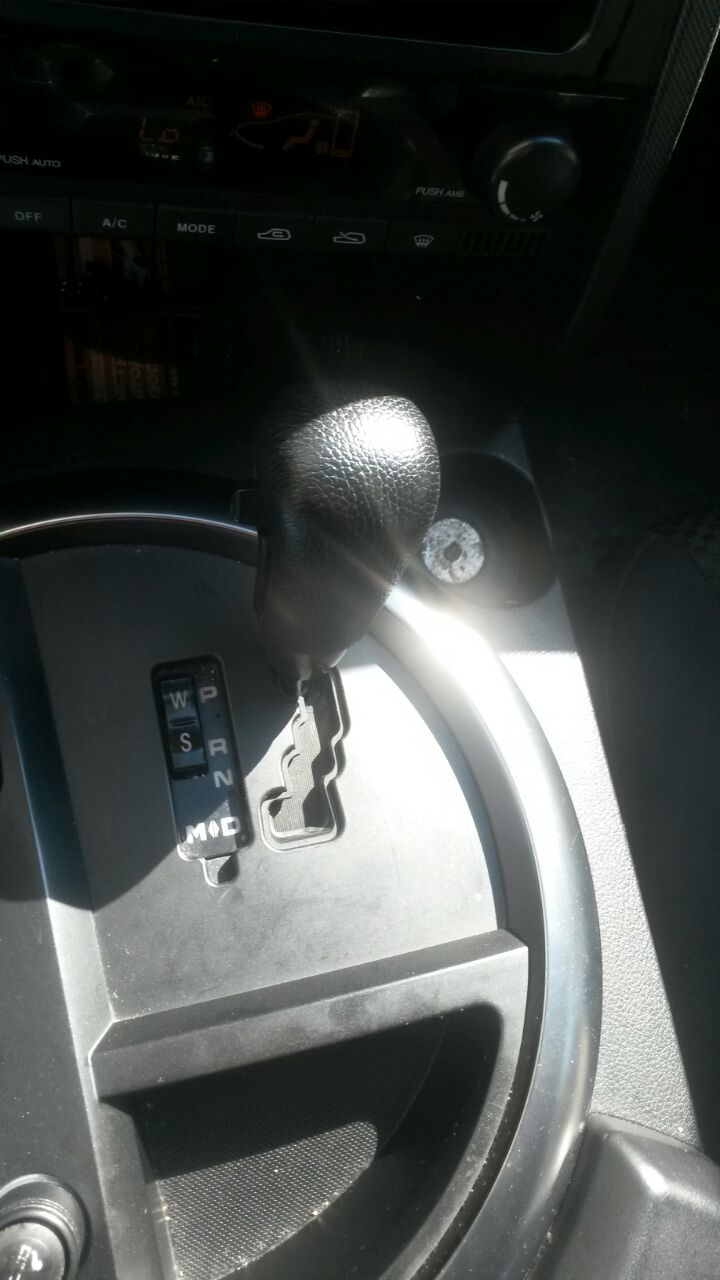

    Завтра буду в деревне,у нас есть Кай 5 ст.,сфоткаю
    IMG-20160826-WA0001.jpg вот так

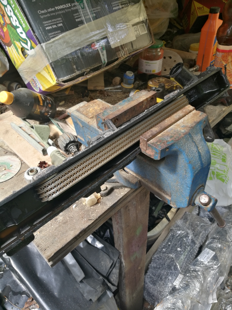

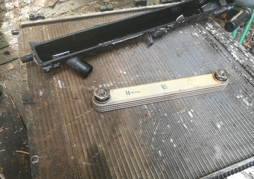

    Кстати, если интересно , то вот так выглядит у нас охлаждение масла АКПП. маааленький такой радиатор, который омывается охлаждайкой ...IMG_20180605_105821.jpg
    Вежливый - значит Русский !
