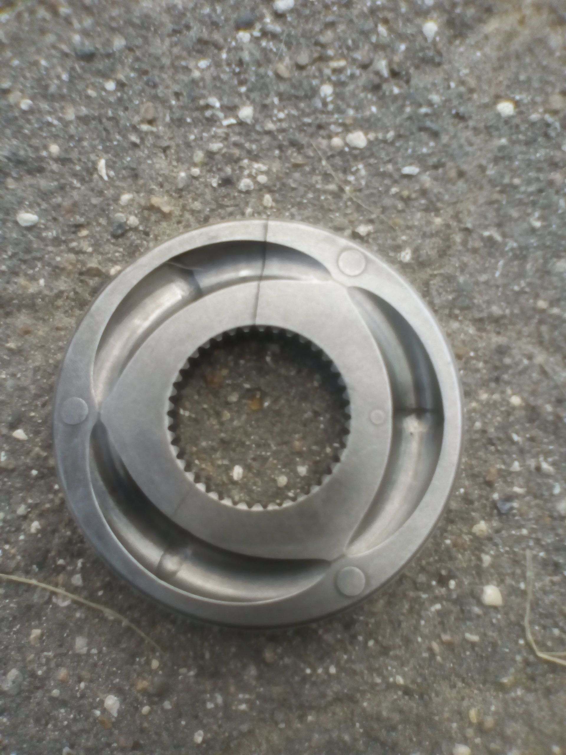

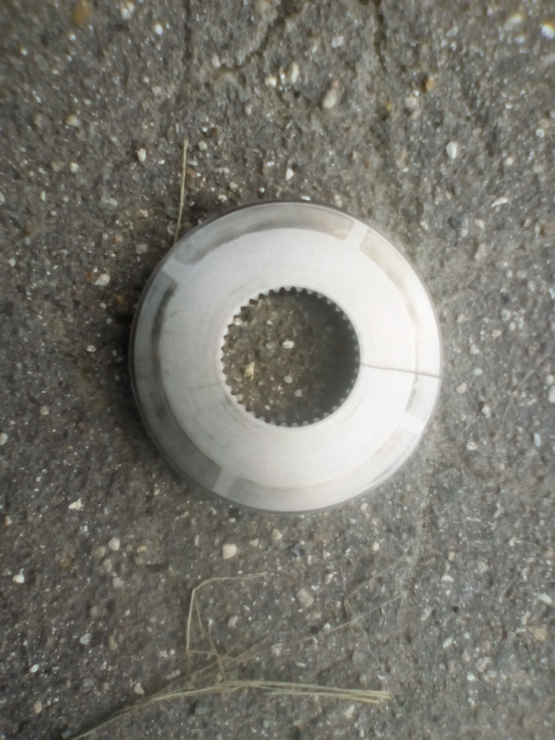

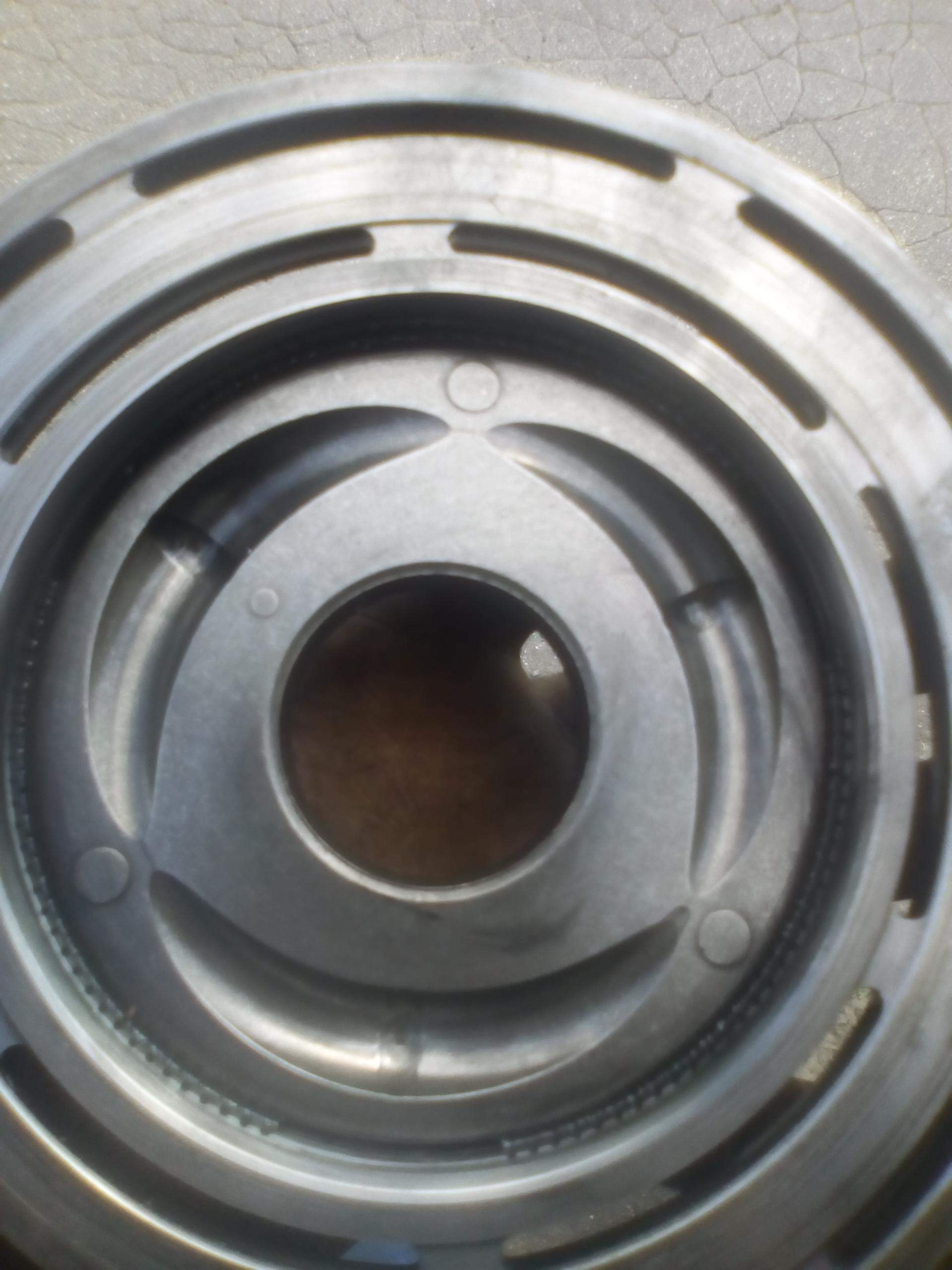

    Выше фотки виновников поломки, кулачок вообще треснул металл, ну и на всех фотках набило канавки от шариков. Все остальные детали целы, и диски фрикционные, и пластиковая шайба, и пружина.
