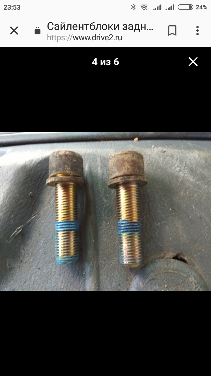

    Хз, у меня болты с шестигранником внутренним.
    Могу ставить сайленты хоть мерсовские, хоть не мерсовскиеScreenshot_2018-11-17-23-53-39-703_com.android.chrome.png
    а с 2006 года другие болты и другие сайленты . и ставить ты можешь как раз только МЕРСОВСКИЕ. или их заменители. енговских 2005 года нет в продаже, или 97 дней)))
    лучше скажи прорези в резиновой части на твоих сайлентах есть ? на мериновых есть . наверно для мегкости .....но служит то он меньше из-за этого

    У меня эти сайленты:
    1. ни разу не меняны судя по болтам
    2. номер 40755-21101
    При этом болты с шестигранником, хотя под эти сайленты шляпа болта роли не играет никакой
    Зануда))
    у тебя машина 2005 года. в эот период ( по каталогу ) такие салентблоки НЕ УСТАНАВЛИВАЛИСЬ , а устанавливались те что от мерса . от этого и болты у тебя с внутренним шестигранником , что раньше там был другой сайлент. ну или на конвеере сайленты уже поменяли , а до болтов не добрались....))))

    а болтики и у меня чистые , хотя сайлент я менял уже 100ткм назад.
    а у меня обыкновенный простой болт !!!
