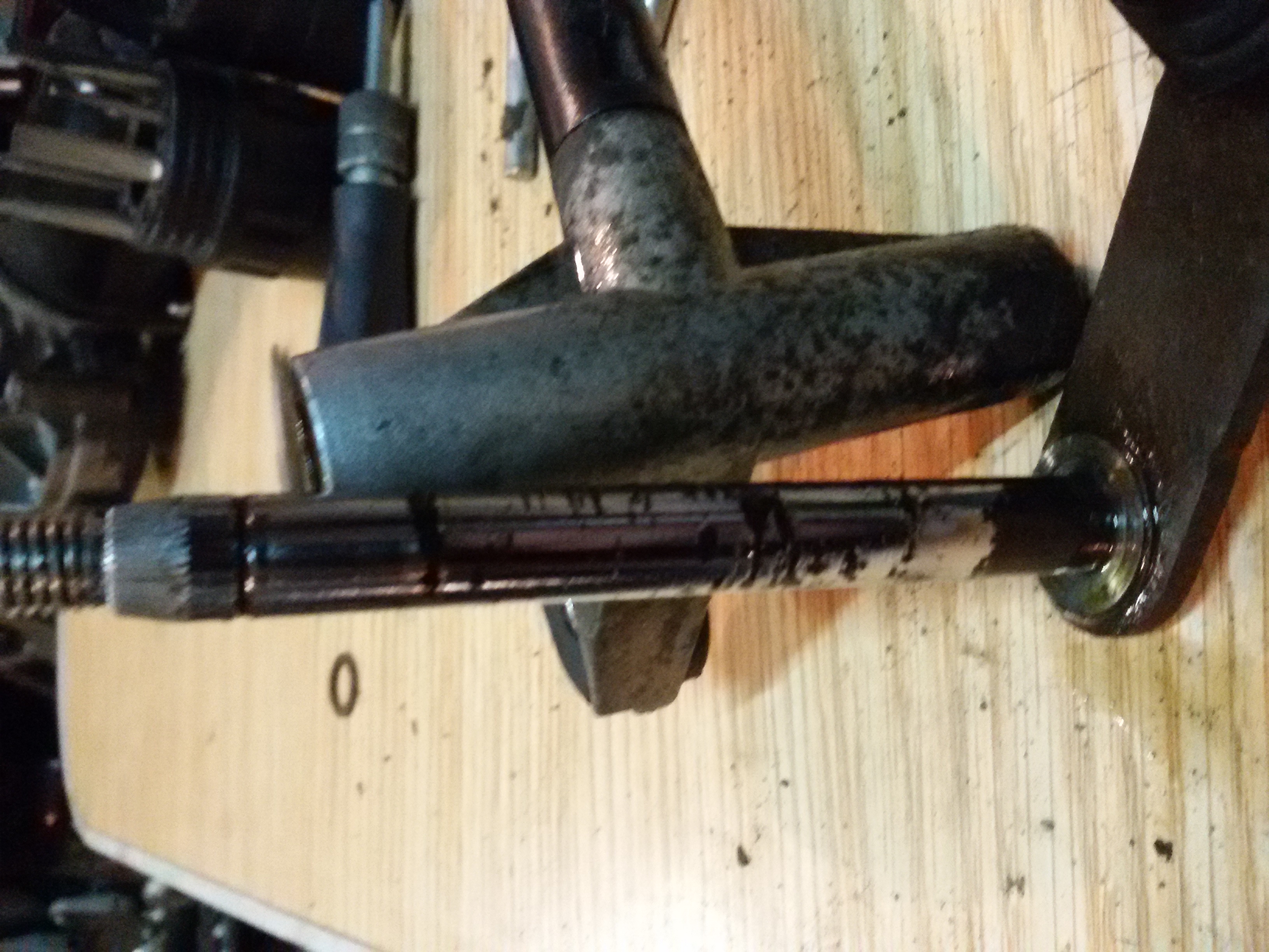

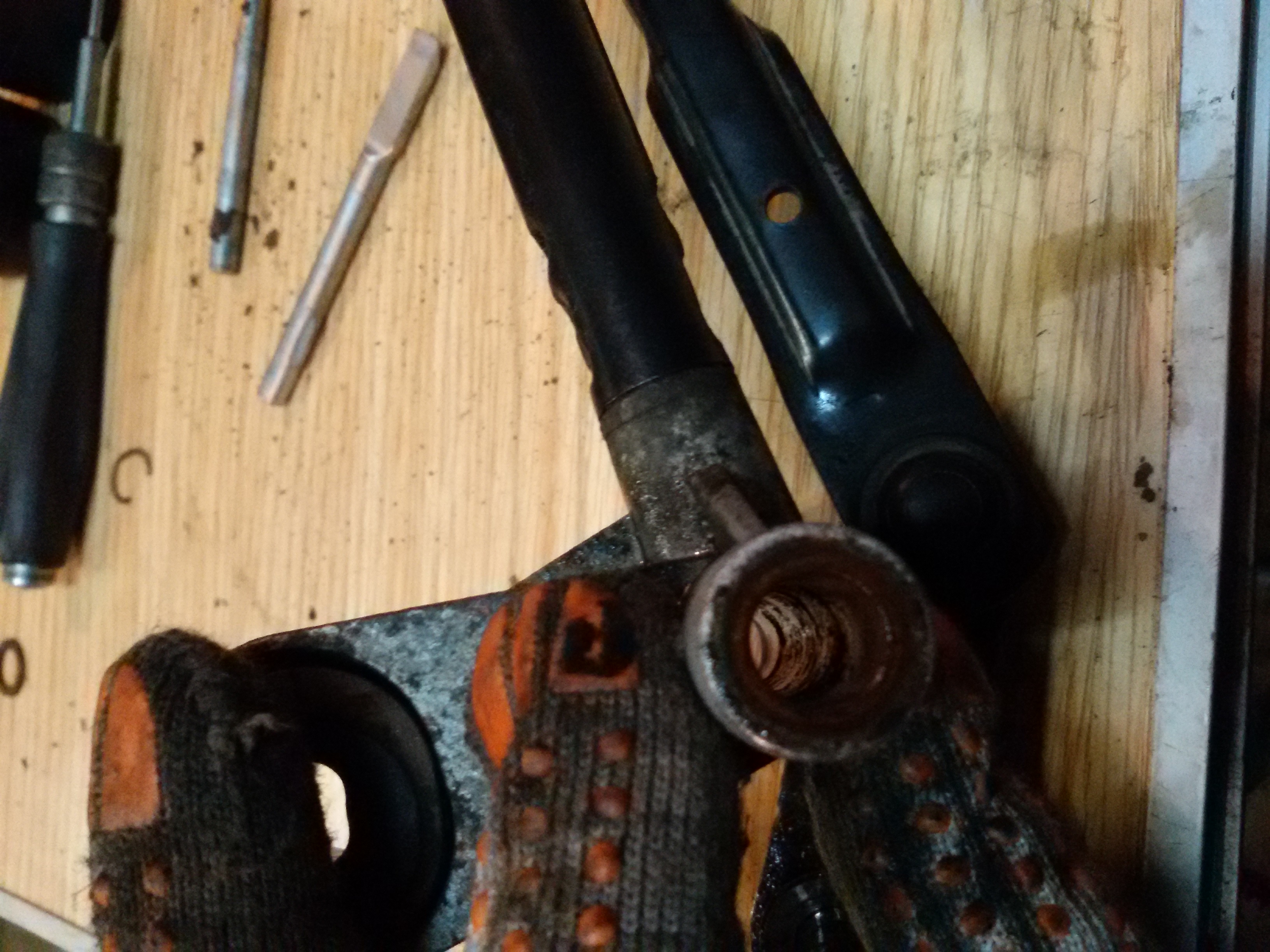

    Как только закончилась гарантия, стали медленнее двигаться передние стеклоочистители. И однажды во время ливня замерли посередине. (оптимальная скорость двидения в ливень с неработающими стеклоочистителями, как оказалось - около 30 км/ч - и потоком воздуха хоть как-то сдувает воду со стекла и успеваешь разглядеть, что на дороге творится, быстрее - уже не успеешь среагировать.)
    Пришлось разбирать трапецию. разборка показала, что смазку на заводе во втулки не кладут принципиально! Оси выбил с огромным трудом. На осях и на втулках из-за отсутствия смазки образовались огромные раковины (на фото видно). Зашкурил, смазал, собрал. Один плюс - в этих самых раковинах теперь хотя бы какой-то объем смазки будет.
    Да, и поменянный задний дворник снова начал тормозить и натужно скрипеть. с приходом тепла придется повторить процедуру и на нем.
