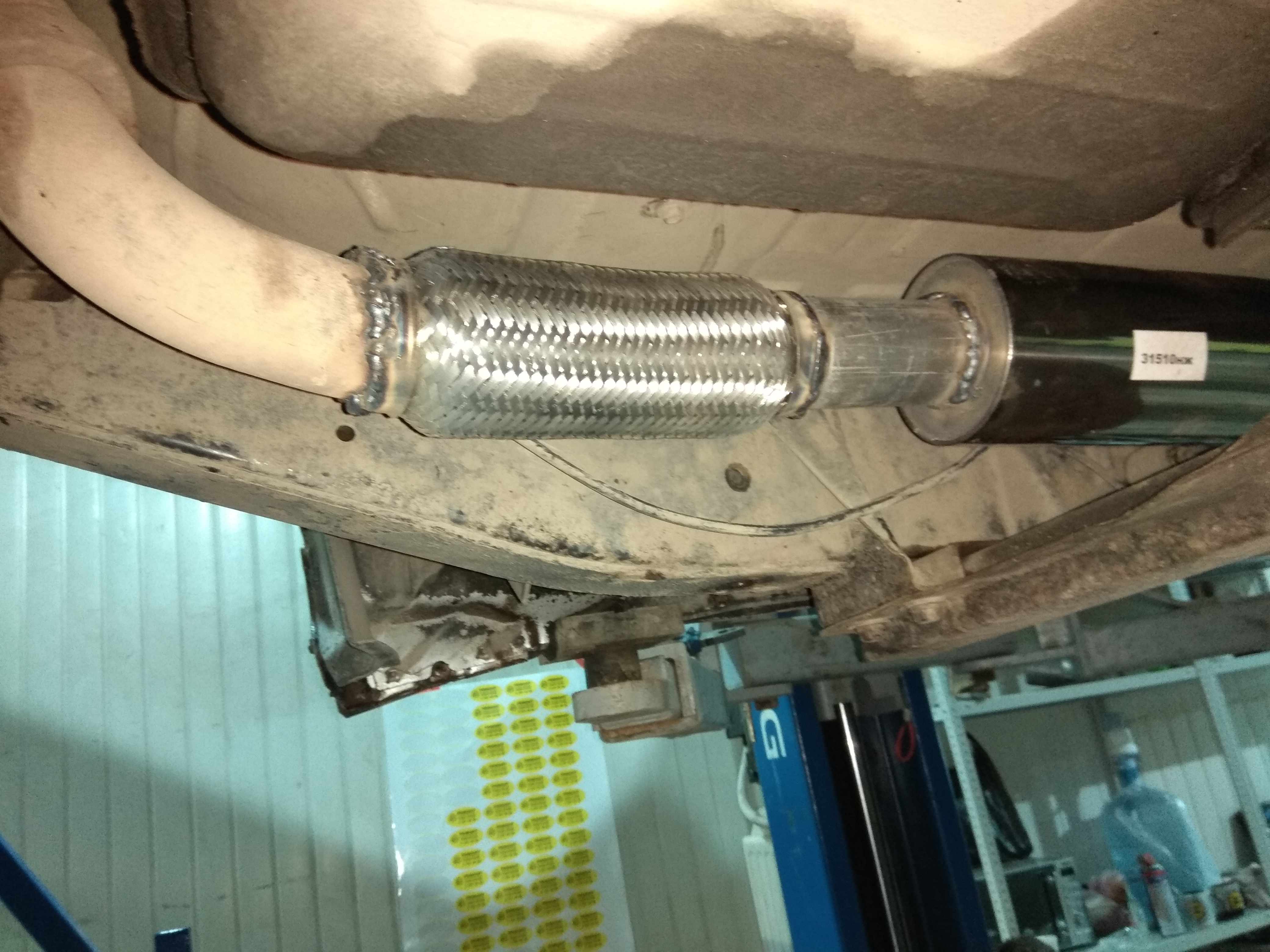

    Тут помнится упомянули про гофру в плане снижения вибронагруженности коллектора, так вот я это сделал ))
    Зарычал в очередной раз пламягаситель, что обозначало, что в очередной раз он треснул по окружности. Варил я его раза 3. В очередной раз понял, что уже варить по варенному уже нет смысла, кроме того я его где то зимой помял. Было принято решение поменять на новый. А чтобы два раза не вставать решил вварить и гофру. Ну что могу сказать, вибронагруженность действительно снизилась, может не так сильно как я хотел, но тут скорее еще подушки двигателя и акпп менять надо. Но в целом существенно лучше.
    Катализатор тоже удалён?

    Мне тоже так варили,но гофру начало рвать через неделю. Ведь не просто так штаны прикручены к двиглу

    И сильно уменьшилась вибрация?
    А2.3
    Так штаны остались прикручены к двиглу, гофра вварена дальше. В том то и дело, что вибрация всей основной системы выпуска теперь не так влияет на раскачку штанов, двигателя и АКПП.
    Ну как сказать... Не до конца, но чувствуется, ушли т.с. вибрации второго порядка. Чуть погодя поменяю подушки двигла и АКПП, думаю будет еще лучше.
