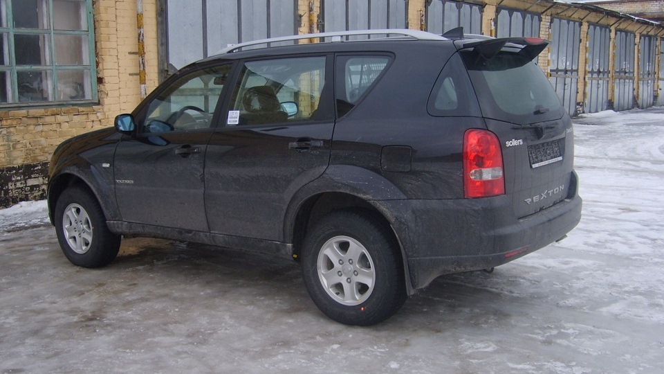

    Нашел фото второго Рекстона с завода. Сравните с тем что у Вас сейчас...
    Кстати нормальное расстояние судя по фото, но тут размер резины какой?

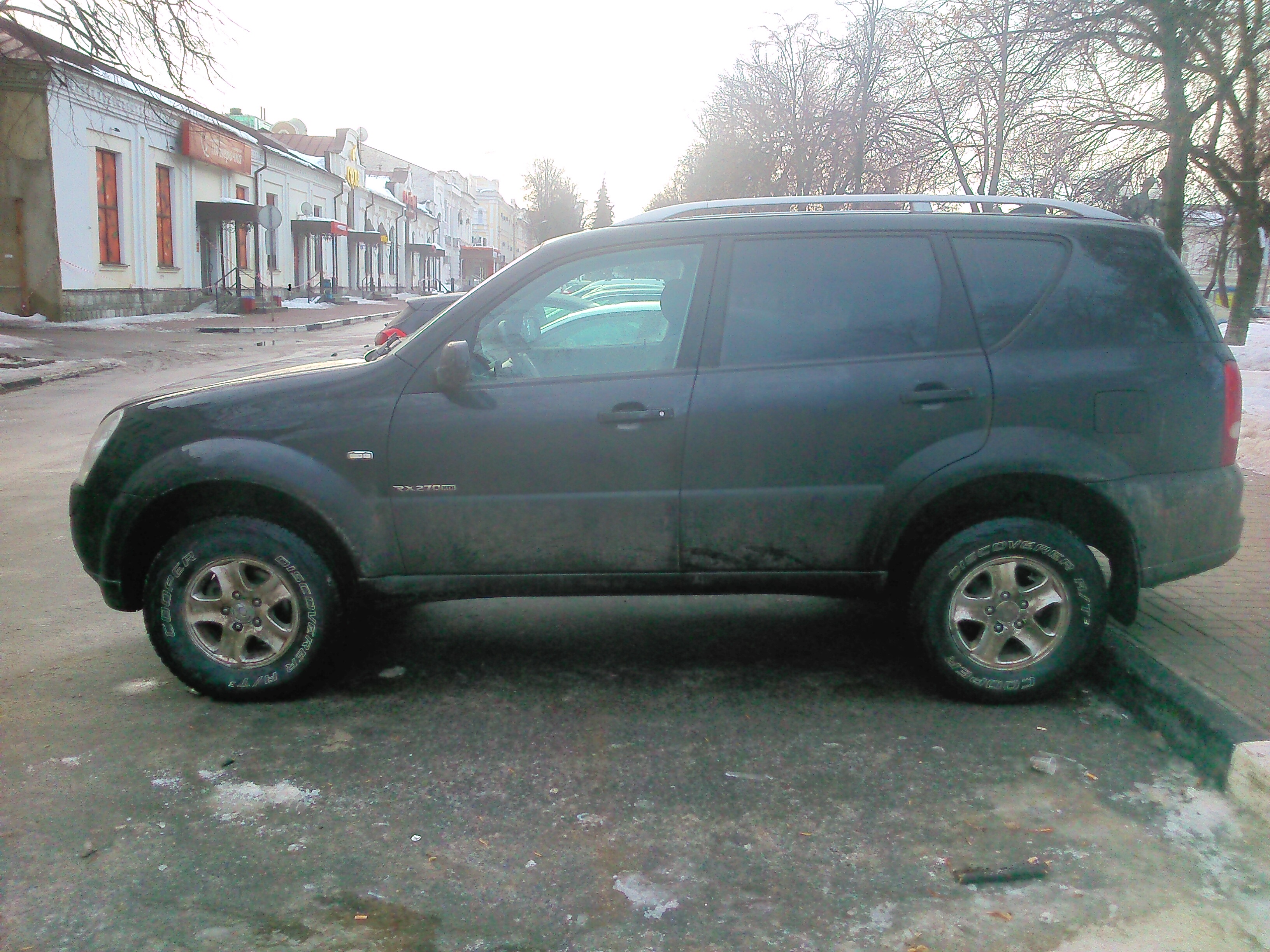

    Цитата Сообщение от SpAl Посмотреть сообщение
    Castor Troy - да именно эти стоят у меня. С завода ставилась 235/75/16.
    Разница с 245/75/16 - 2 см в радиусе (4 см в диаметре).
    Александр, можно попросить сфотать машину сбоку, как сейчас смотрится...
    RextonII XDi 2700 TOD Особое вино. 2008 год

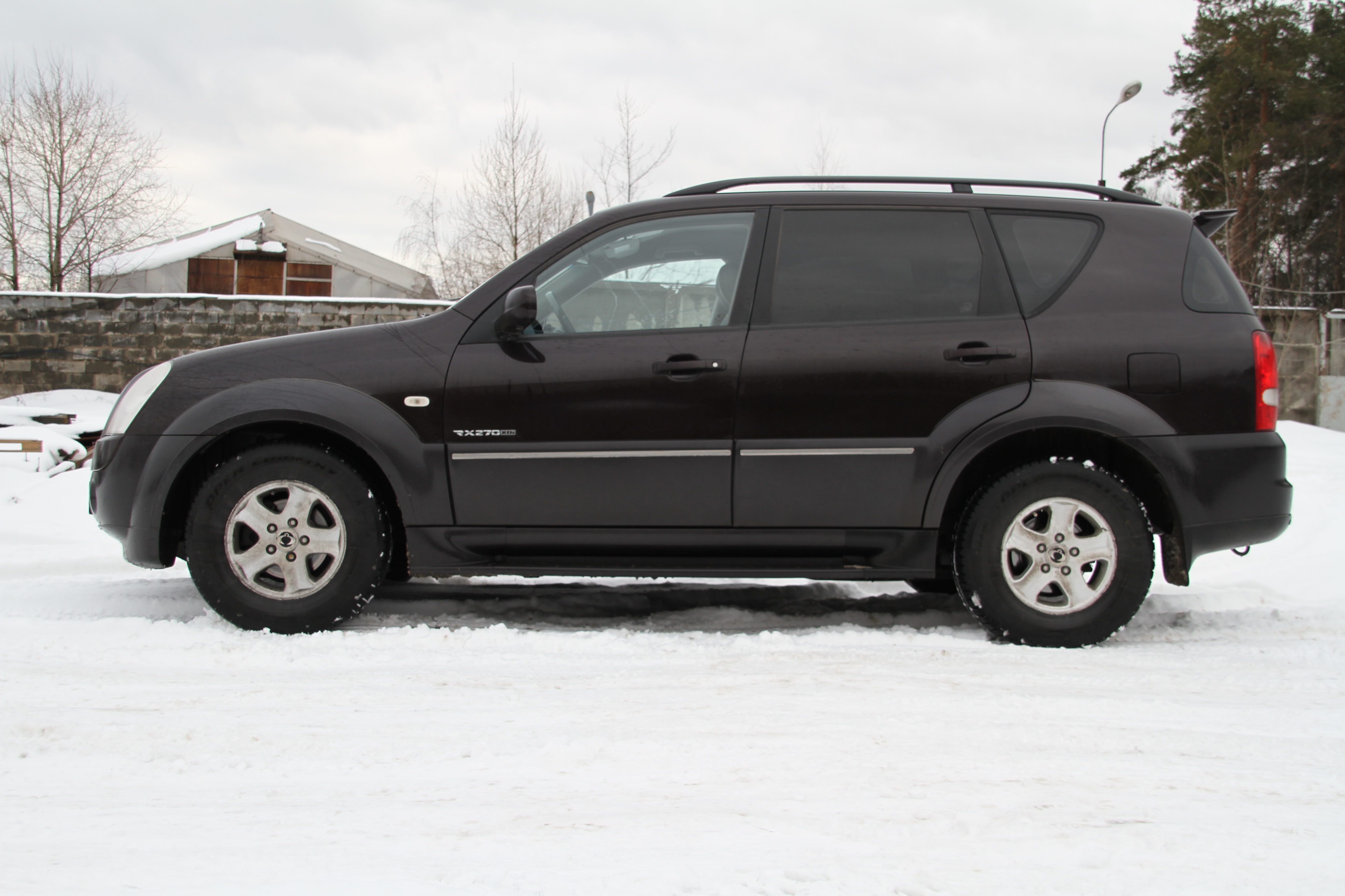

    Сейчас на 70 профиле (245*70) выглядит вот так

    Пользователь Аватар для SpAl
    Тамбов
    46
    Castor Troy Выкладывал на прошлой странице - изменений пока - нет.

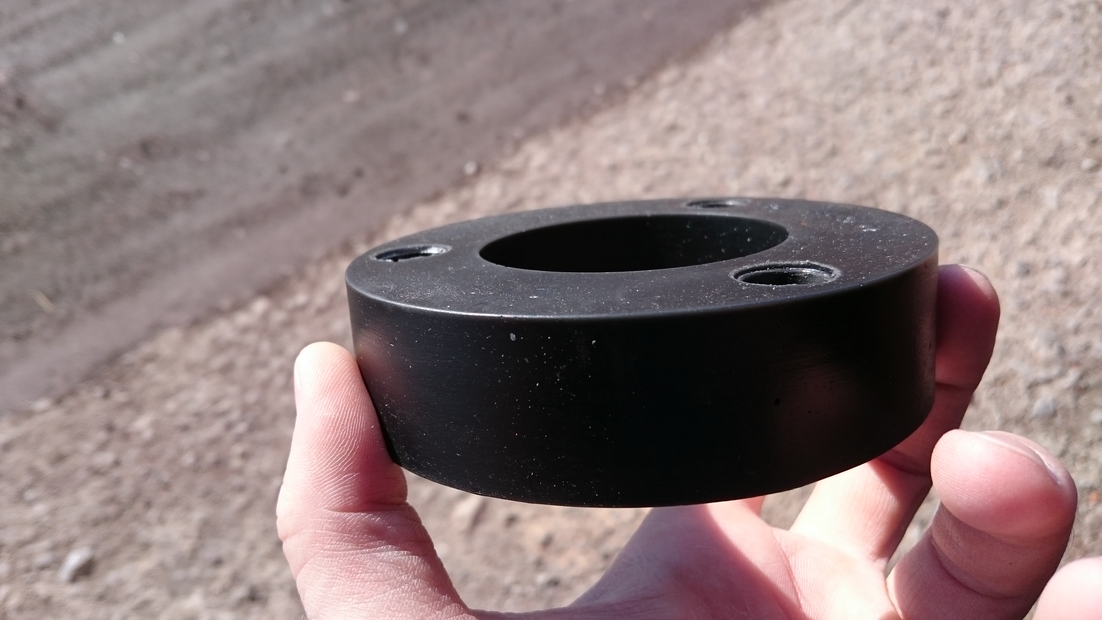

    Поставил проставки +3см, и скажу что результатом очень доволен, машина стала заметнее мягче., пропали ощутимые пробои жопы.IMG_20160427_1028969986298.jpg
