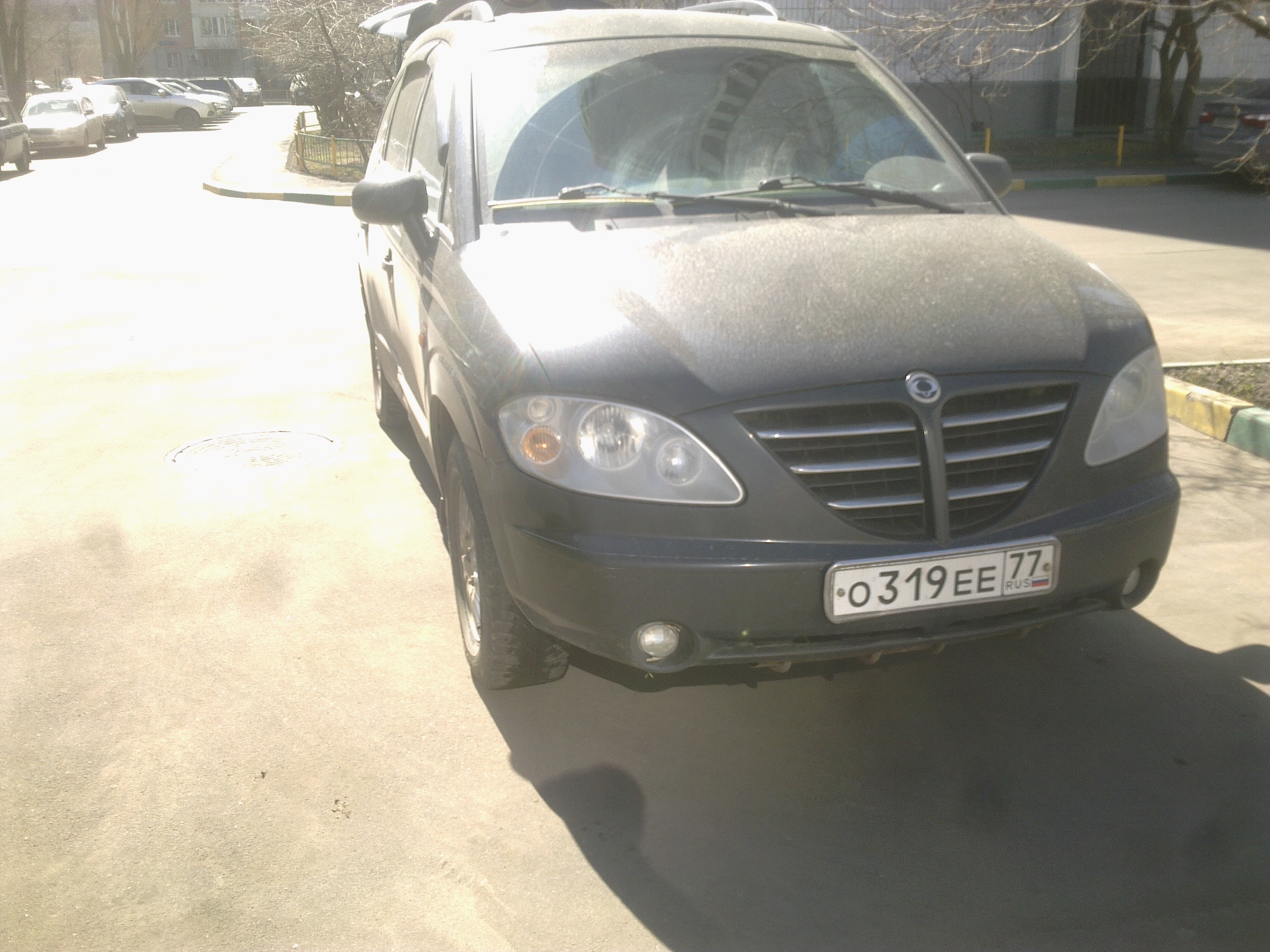

    А пока отпишусь я у тебя в теме. Можно? По стечению кучи обстоятельств превратился мой узкоколейный родиус в нормального вида жип! :)
    Покрышки 255/60R16 +диски шириной 7" +проставки 30мм +шпильки с гайками, чтоб быть человеком, а не криворуким лососем попадая дырками диска в дырки в ступицы и пытаясь попасть туда болтиком.
    Машинист пивного крана.
    89030037214, Андрей
    7,393
    Круто! Крылья не цепляет?
    Местный Аватар для Moxa
    11.10.2013
    Москва ЗАО
    467
    Крылья нет. В некоторых предельных режимах (полувывирнутый руль на ходярнике, разгруженное колесо) чиркает подкрылок или брызговик. Но как он стал управляться и вести себя на дороге!!! В поворотах можно теперь валить! На колейность и прочие продольные неровности на дороге - пофиг, а раньше перестроение на колее вызывало смачные корректировки рулём. В общем, небо и земля, теперь как на Субаре! :)

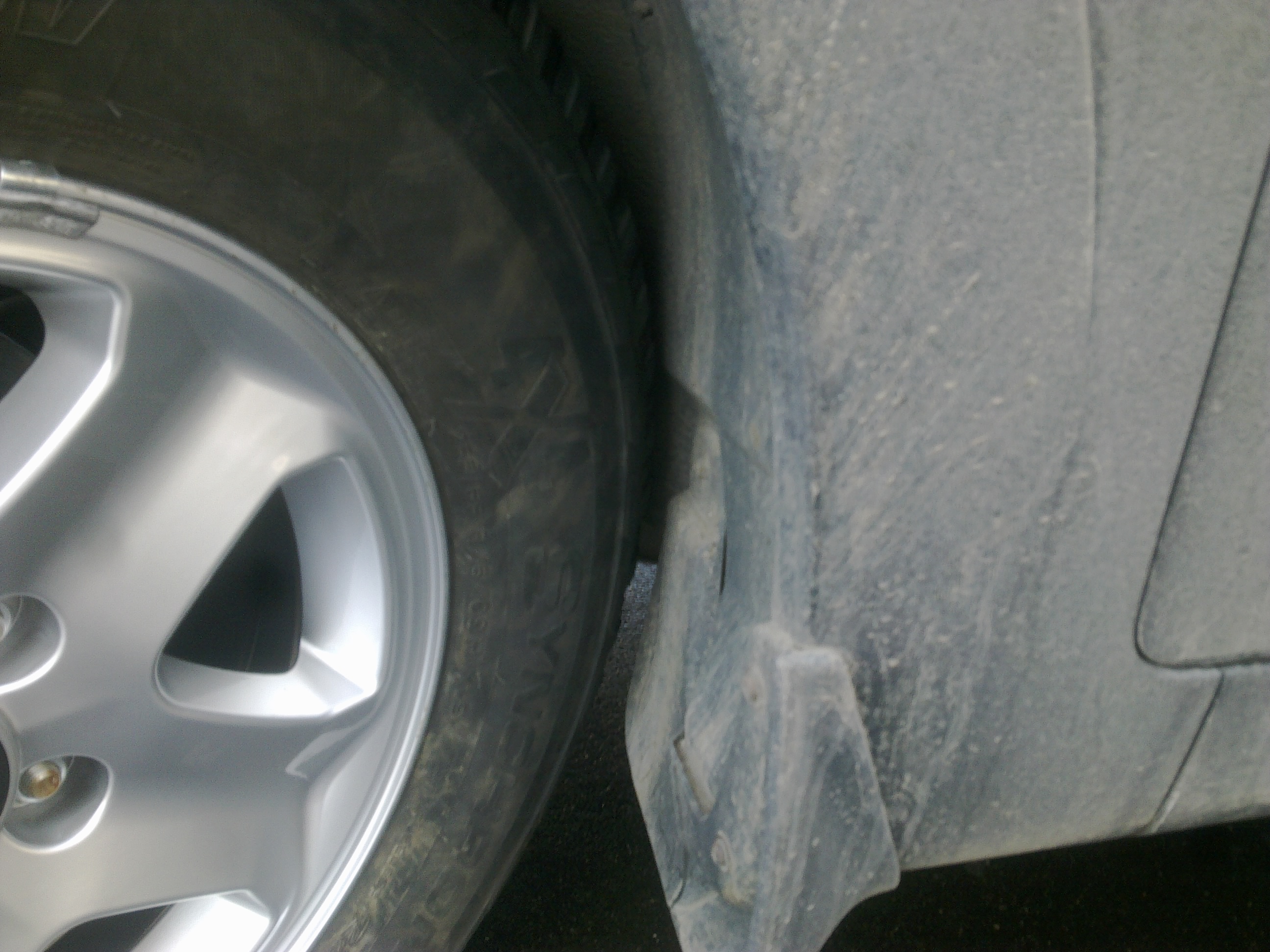

    Как смог? 245 это придел. Фото с боку мона и вывернутым колесом.
    4,042
    265 предел! ))))
    11.10.2013
    Москва ЗАО
    467

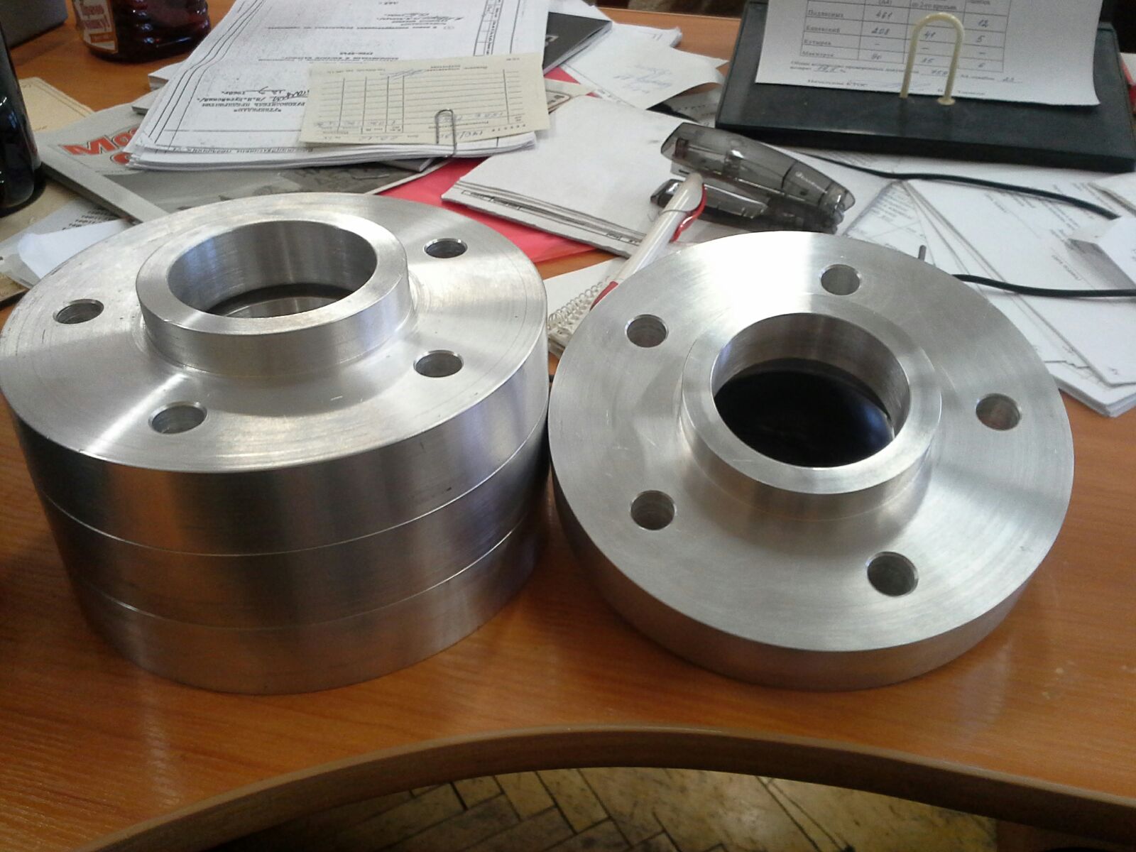

    Я думал за проставки на стойки 30 мм, с ними действительно пофиг колейность. А эти с люминия сам точил или где заказывал? Получается у тебя по 5 шпилек на колесо + 5 гаек
    11.10.2013
    Москва ЗАО
    467
    А простави на стойки как влияют на колейность? А под диски проставки на заводе мне выточили. Могут ещё по заказу запилить! Вот тут видно шпильки гайки, когда ещё без проставок:23122015470.jpg
