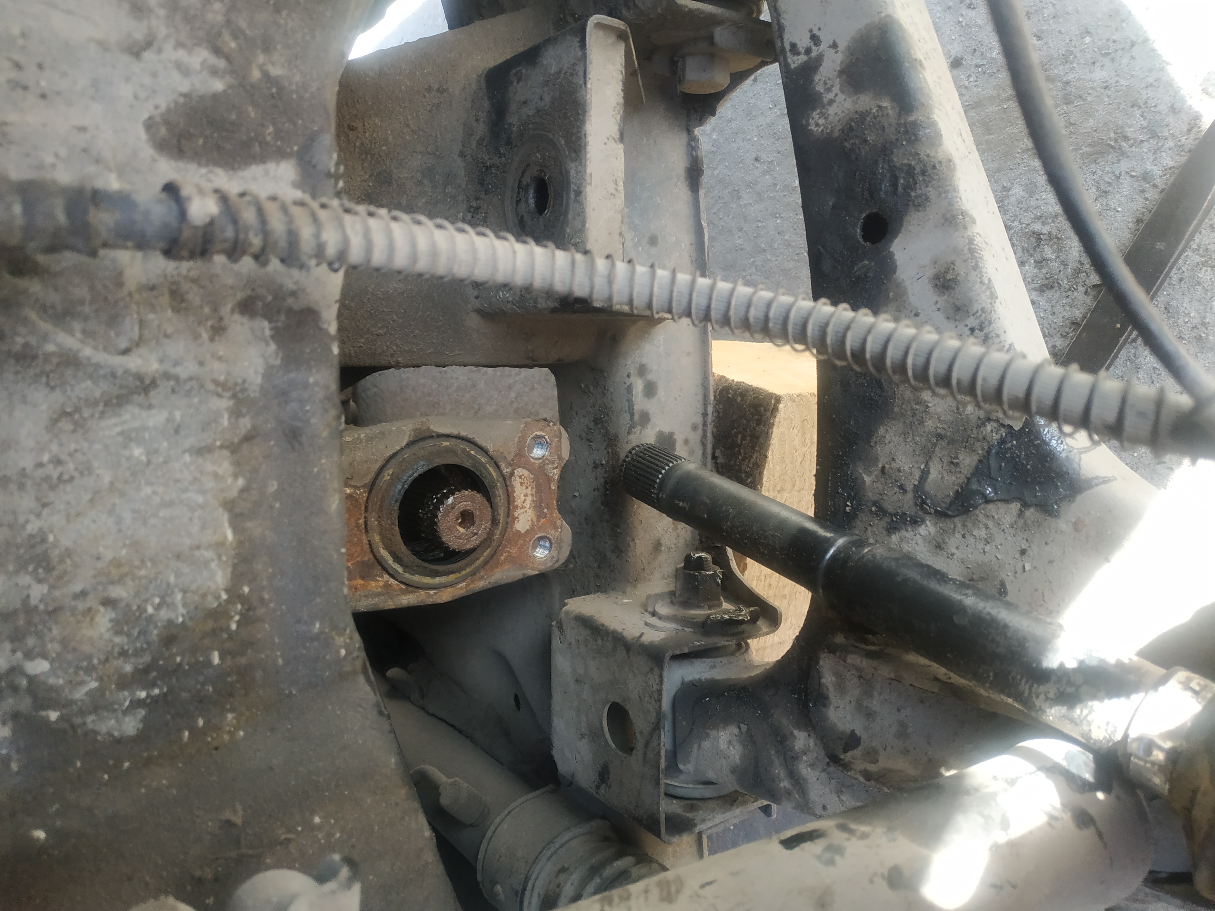

    Всех приветствую. Ехал на ровном месте в горочку км 40 оборвало правую шаровую. Я блин такое на Жигулях последний раз видел. Всё ничего. Вопрос такой 1, установлю шаровую. 2, рычаги как то надо выставлять чуть ниже или выше??? Потому что тащил на эвакуаторе они задрались. 3 Менял трипоид внутренний его вырвало. Когда трипоид сдёрнул там рыжая смазка, я вот не знаю там должно быть масло с моста?. Главный вопрос с шаровыми всегда так? Прям разочарован в авто за семью боязно. Благодарю.IMG_20191009_134217.jpgIMG_20191009_134217.jpg
    полуось что торчит из корпуса редуктора люфт имеет ?
    масла быть не должно
    и люфта
