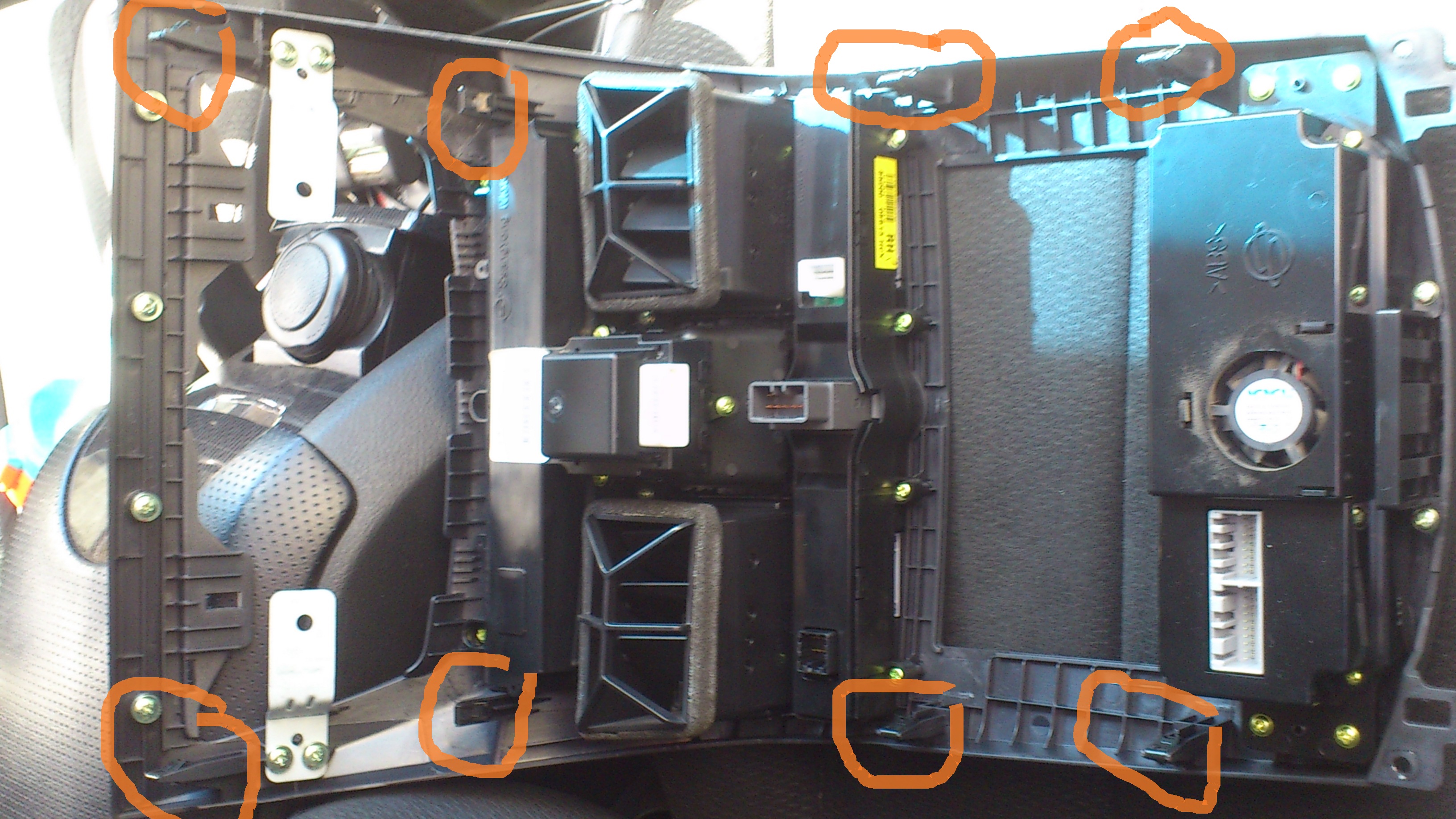

    Кто нибудь может подробно рассказать,как снять центральную консоль(панель,где магнитола и климат) на 2м Рекстоне, чтобы добраться до блока климата и ничего не сломать при этом?
    09.02.2015
    Новокузнецк
    сверху решётку карточкой ковырни, причём со стороны стекла надо, там 2 самореза,
    и вроде всё, тянешь её, она на защёлках, тока без фанатизма, а то провода оборвёшь))
    майфун и климат на саморезах тоже
    Не все...
    Внизу снять панельку с крутилками попогрея, там еще пара винтов..
    1,441
    Не все...
    На красном нашел тему по снятию панели,только не понял,после снятия все кнопки и т.п. на месте остаются или все снимается вместе с "бородой"?
    myssangyong.ru/forum/showthread.php?t=523&highlight=%D1%88%D1%83%D0%BC% D0%BE%D0%B8%D0%B7%D0%BE%D0%BB%D1%8F%D1%86%D0%B8%D1 %8F
    Вот и у меня начал гаснуть климат. Но иногда светится ярко. Придётся к Леониду ехать.
    Все кнопки на месте, на "бороде"
    Приподнять, фишки снять, панель в руках.
    Все.

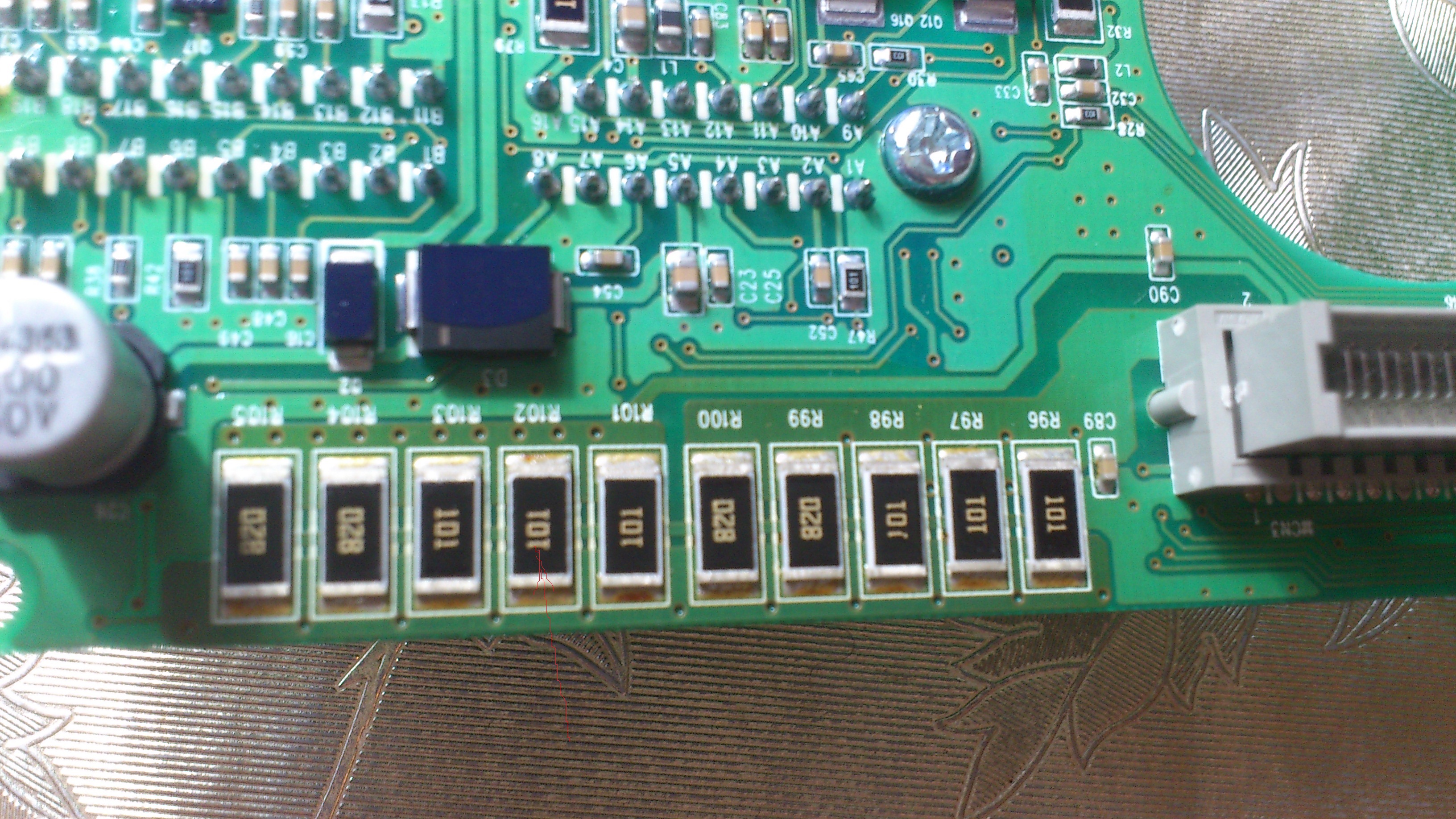

    Снимаешь верхнюю крышку,начиная отцеплять защелки (ножом,отверткой, пластиковой картой)сбоку или от стекла,потом тянешь на себя нижнюю панель с крутилками обогрева сидений,откручиваешь 4 самореза и тянешь снизу с любого бока переднюю панель.Отсоединяешь фишки с проводами,снимаешь с панели блок климата(тоже 4 самореза),снимаешь заднюю крышку(4 самореза),снимаешь плату(4 самореза),если сам не хочешь паять,везешь в любую теле- или компьютерную мастерскую,тебе пропаивают эти "квадратики"(см. фото).Собирается все гораздо быстрее,чем разбирается
    Последний раз редактировалось Механик; 17.05.2017 в 22:19.
    Привет, звони. Только не завтр. Пропаяю. Только не на коленях а в лаборатории под микроскопом, займет день, или меньше, можно поездить сейчас без климата.покрайней мере постараюсь найти реальную причину!
