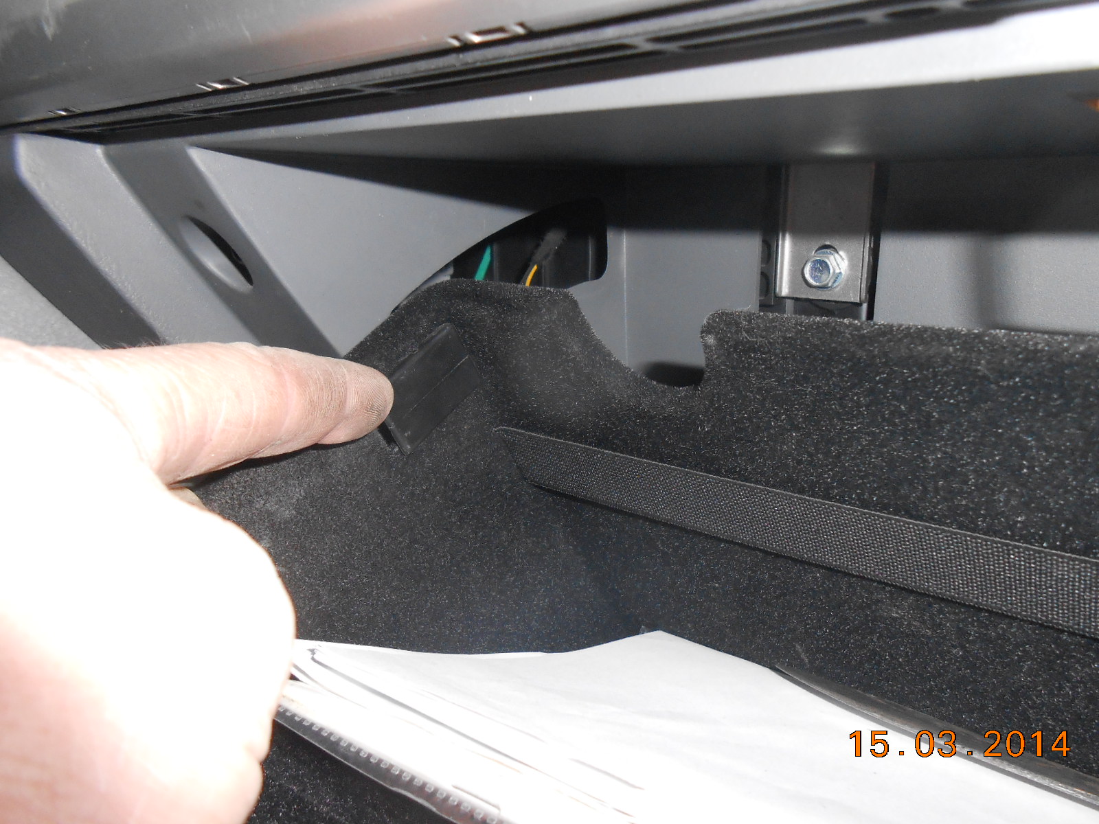

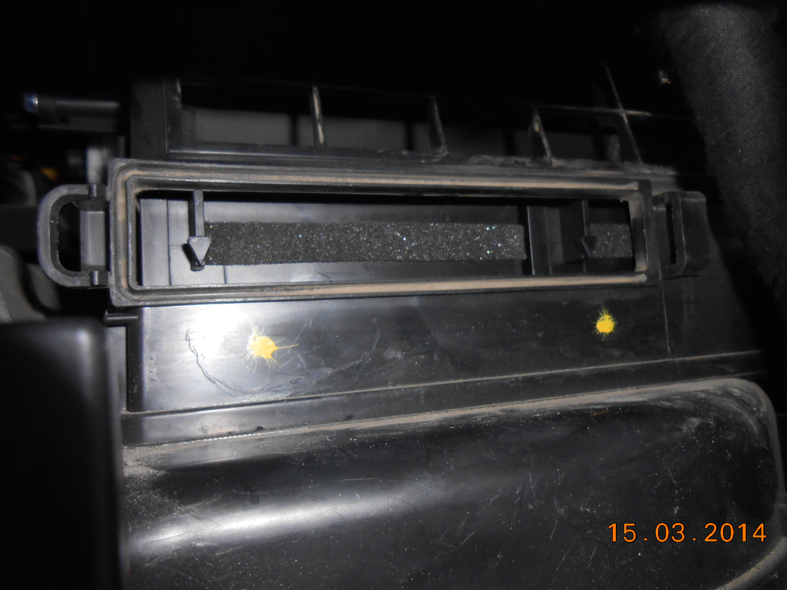

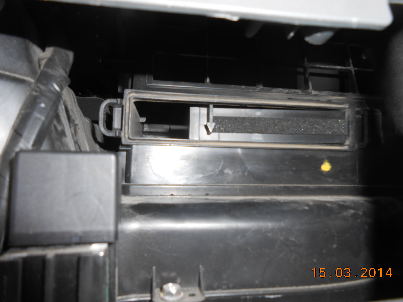

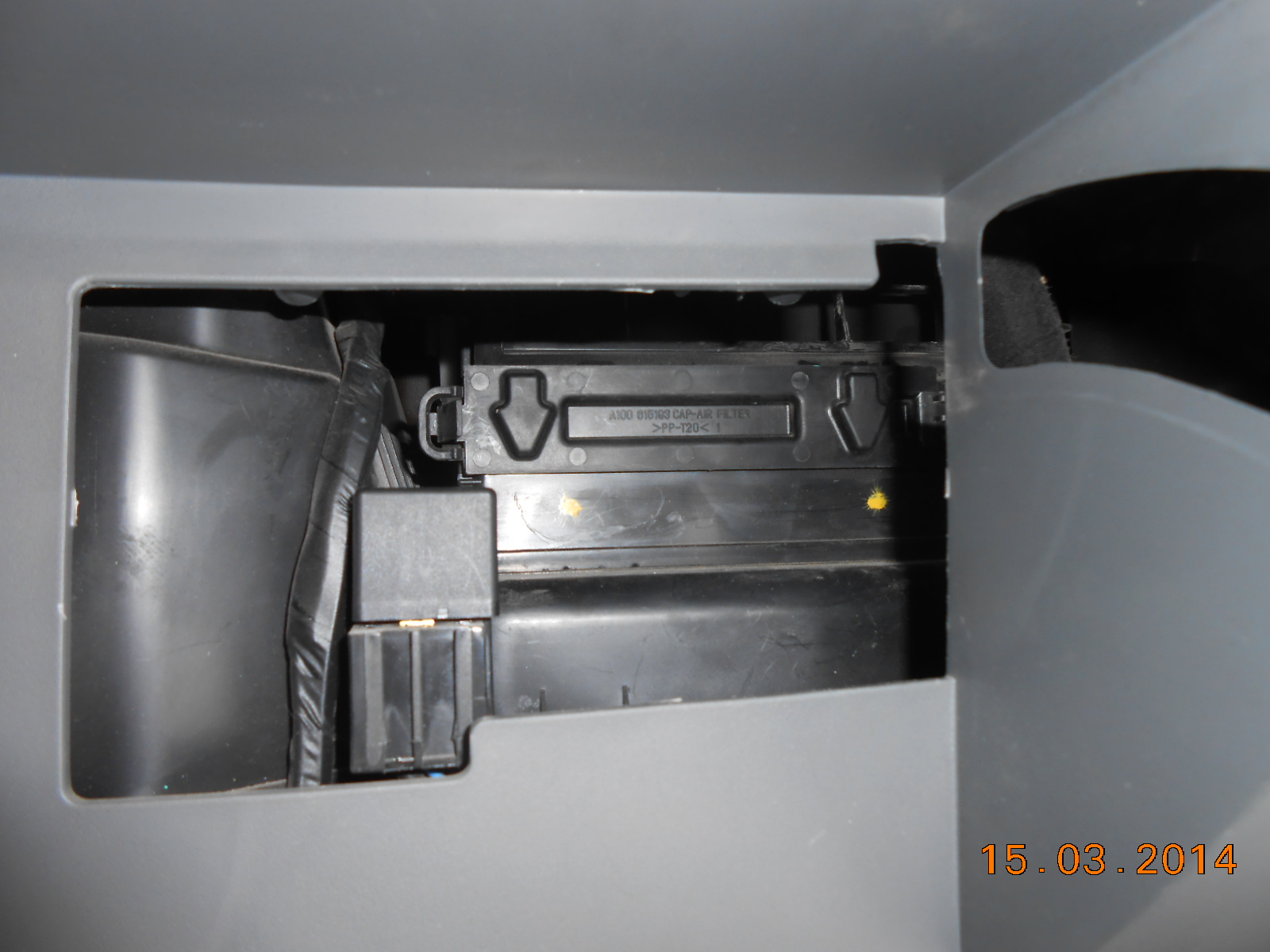

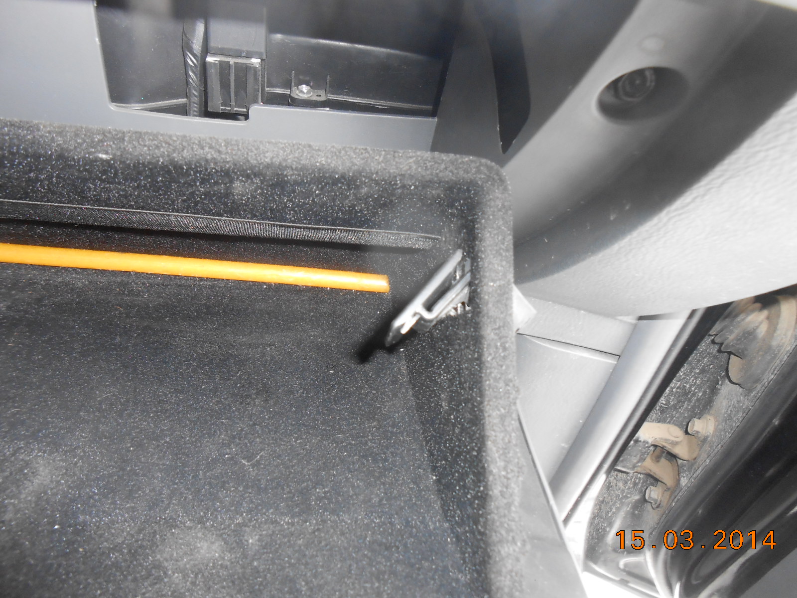

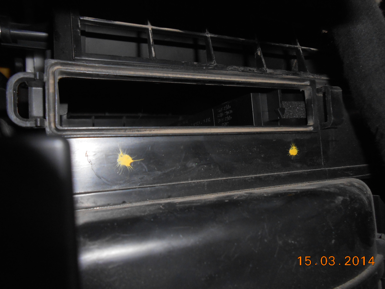

    DSCN2503.JPGDSCN2483.JPGПосле зимы поставил фильтр салонаDSCN2502.JPGDSCN2485.JPGDSCN2486.JPGDSCN2488.JPGDSCN2489.JPGDSCN2490.JPGПодходят такие фильтры.
    Последний раз редактировалось sergekb; 16.03.2014 в 04:25.
    Перед установкой фильтров пытались систему воздуховодов продуть-прочистить?
    Екатеринбург
    91
    Каким образом продуть-прочистить ? Я думаю ,что зимой проблем с пылью нет .Так -же нет почек,перьев, пуха.Поэтому спокойно снимаю на зиму фильтр.Может мне кажется, но поток воздуха становится больше.
    Каким образом продуть-прочистить ?....
    Ну я периодически делаю - открываю все двери и вентиляцию на полную со сменой режимов и закрытием отдельных дефлекторов, продуваю так систему, плюс пылесосом в место установки фильтров.
    зимой проблем с пылью нет .Так -же нет почек,перьев, пуха....
    Мусора все равно хватает, перья, ветки, песок, гранитная крошка, соль и грязь ни куда не исчезают.
