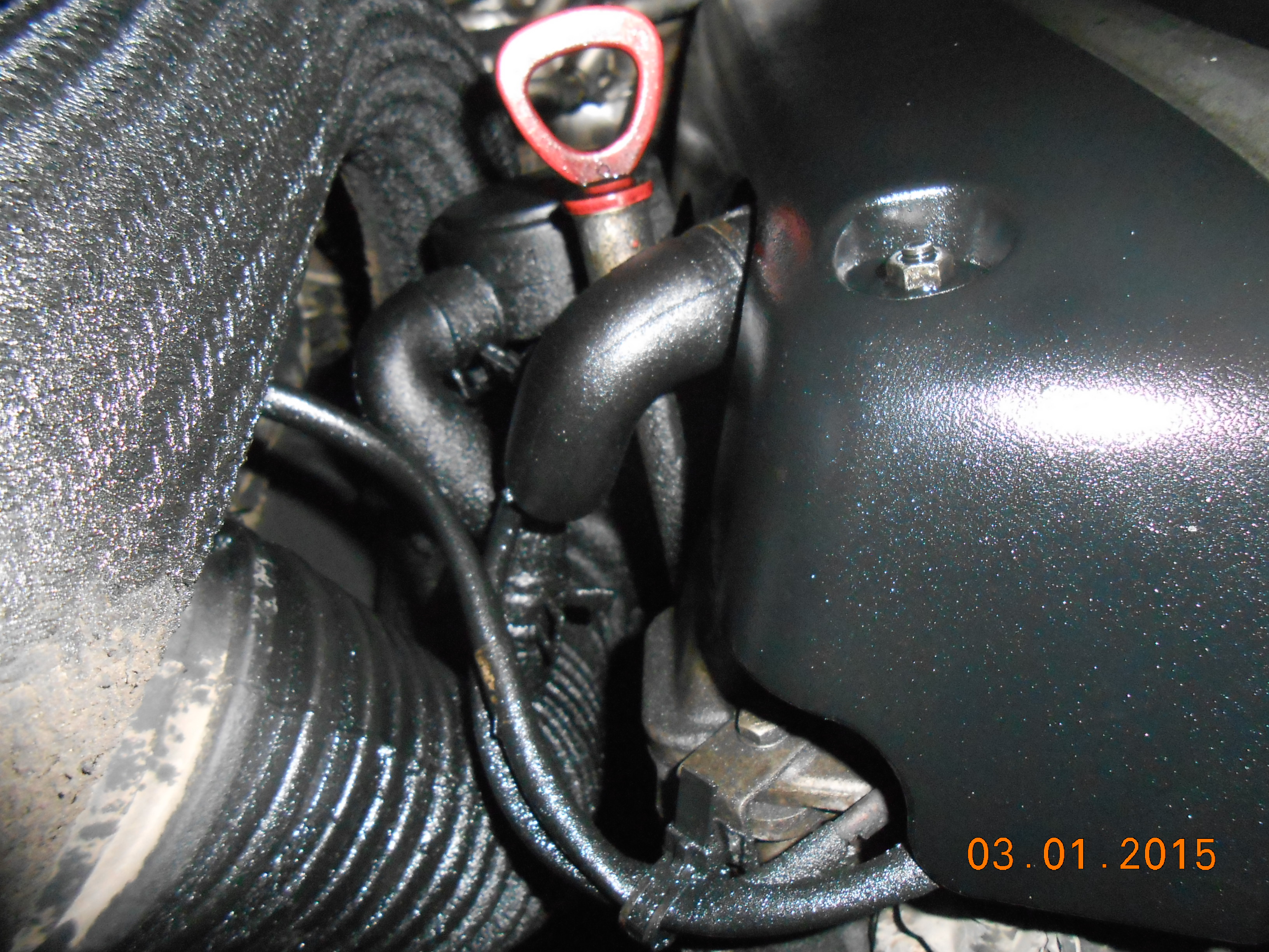

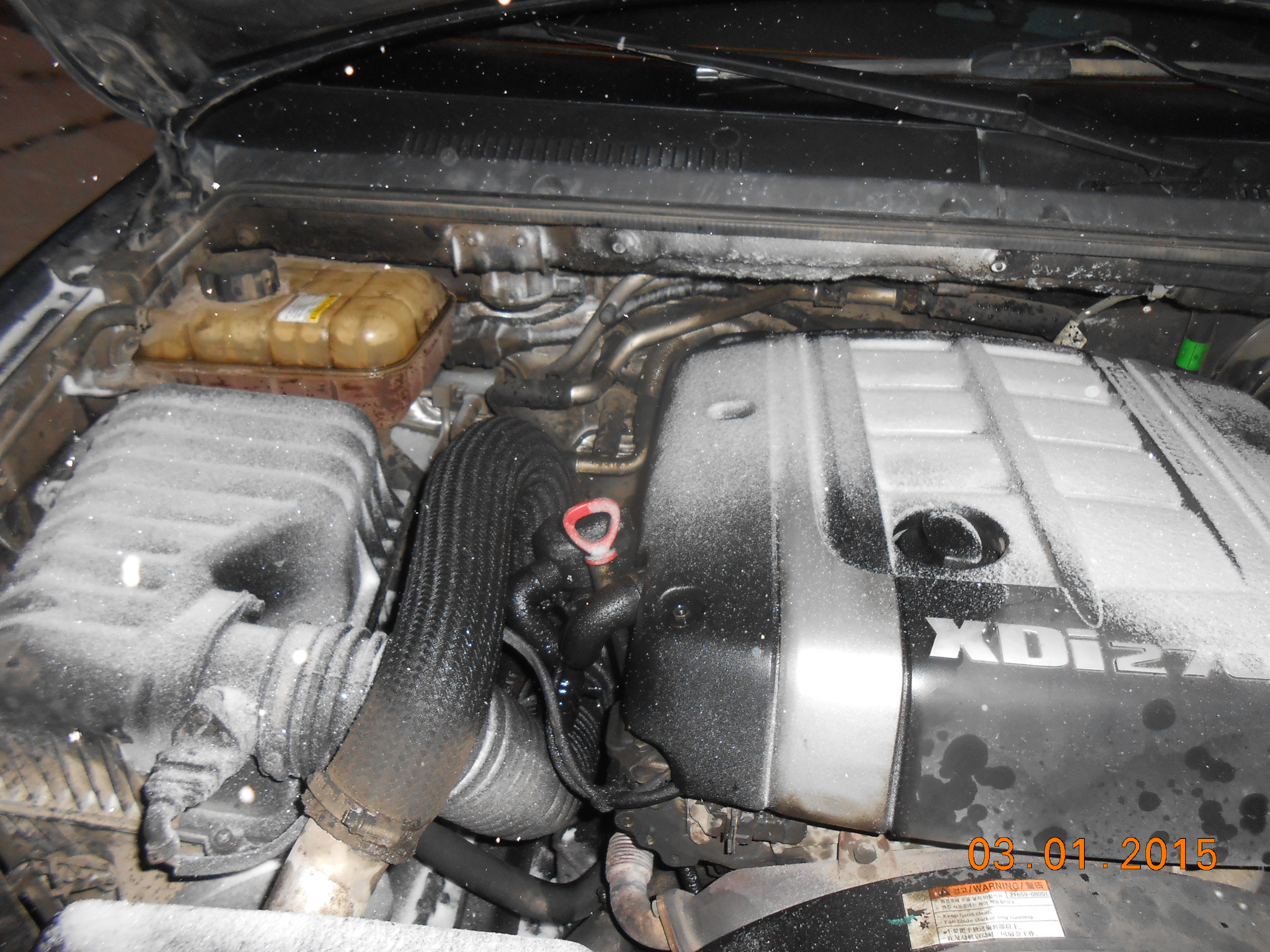

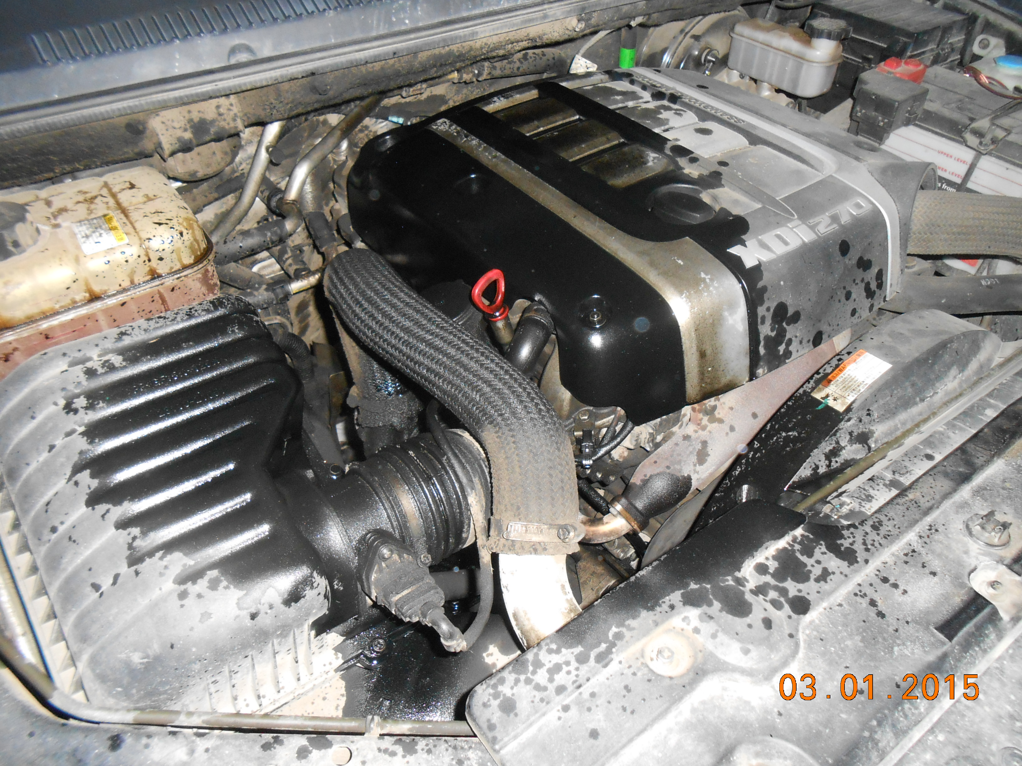

    В минус 35 , сдвинулась "нанокартонка", и холодный воздух шел на маслоотделитель. Вылетел литр масла, и всё, это было во второй раз.Подогревателей нет .
    При сильном ветре на морозе- 30 ,под капотом снег - не тает .
