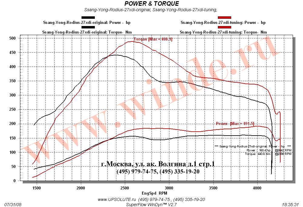

    Еще по теме. Как я понял народ вроде доволен чиповкой у Олега ЧипиКо. Но попались графики внешней скоростной характеристики для прочипованного (не у Олега ЧипиКО) XDi .

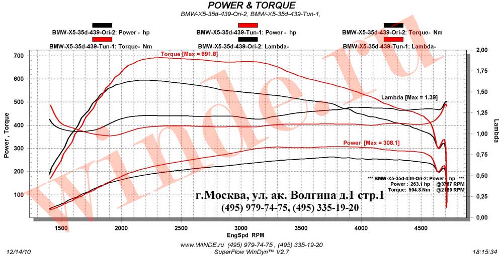

    Посмотрел на график и что то не увидел оптимизма в области низких оборотов. Крутящий момент в районе 1500 об.мин упал по сравнению со стандартным с ~200 Нм до ~50Нм это в 4-ре раза!? Далее до ~2300 крутящий момент и мощность также уступают заводской настройке. Далее уже идет подъем. Для внедорожника очень важным является крут.момент в области самых низких оборотов начиная от холостых и выше примерно до 2500. Для сравнения посмотрел результаты после чиповки BMW X5 - такого разрыва в характеристиках нет. В чем тут проблема?

    Значит народ доволен чиповкой без оптимизма. При грамотной чиповке увеличивается крутящий момент и тяга с низов. Я не буду спорить про графики которыые сделаны с прошивкой происхождение которой мне неизвестно.
    у БМВ уже на заводе сняли что могли с прошивки. Типичная прокачка "слабенькой" БМВ - заливка ЗАВОДСКОЙ прошивы от более мощной версии (для нескольких популярных моторов)
    Ересь какая-то, что бы в 4 раза. Не верю!(с)

    Не у меня.
    Цитата Сообщение от chipiko Посмотреть сообщение
    Не у меня.
    Олег, сейчас исправил свое сообщение (графики то не вашей конторы и проблемы не ваши), а у вас по дизелям SY не завалялось случаем графиков никаких?
    Всё да не всё ) Судя по графику 150Нм тоже неплохой результат))
    поверьте пытался вкуривать тему на соответствующих форумах ... движки БМВ плохой пример для сравнения - могу дать ссылку на ветки по 7000 (!!!) сообщений ))) вернемся к нашим баранам так сказать

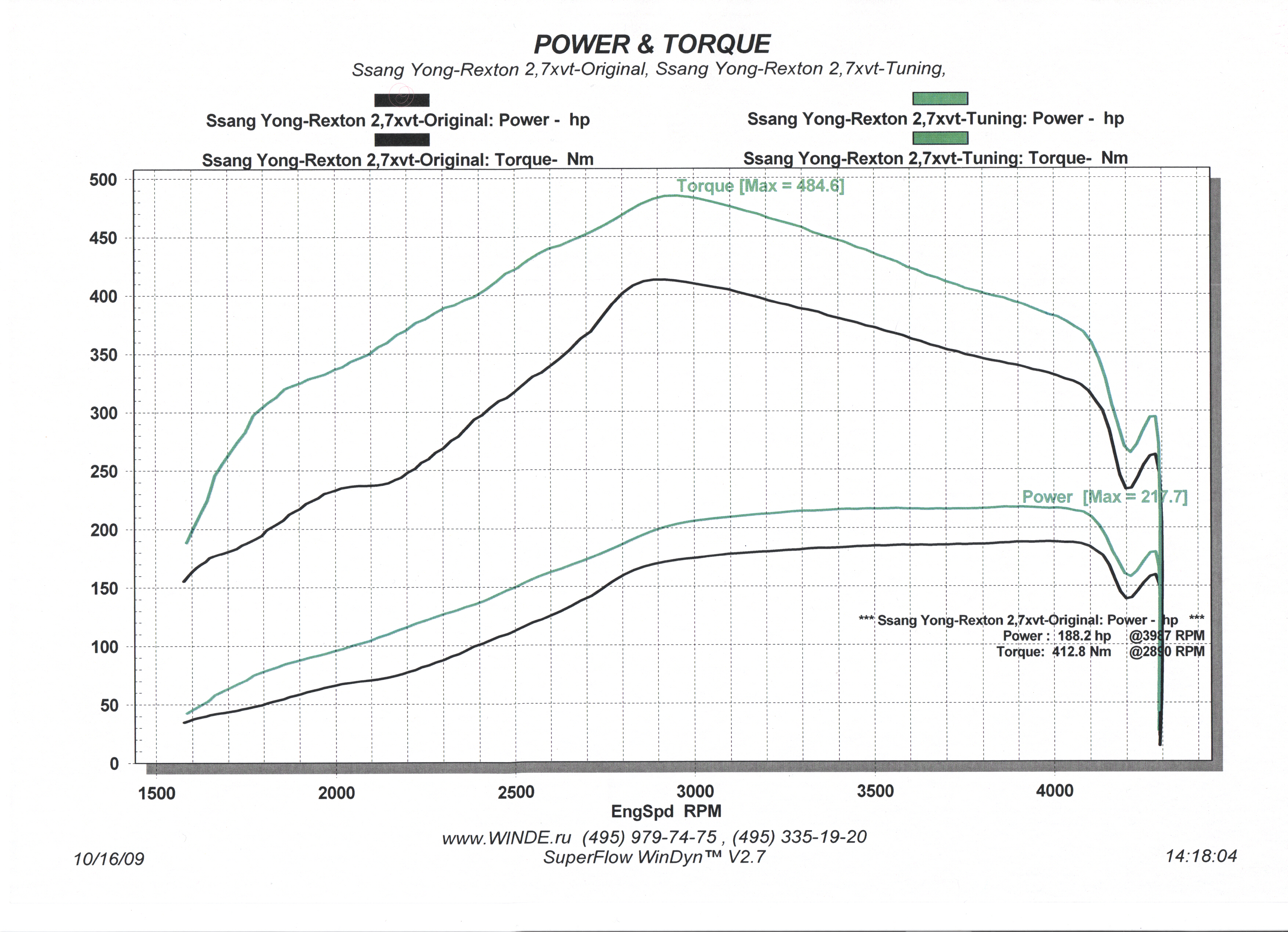

    Сергей (Nikolaich), если не ошибаюсь, вы делали стендовые испытания после чипа у ЧипиКо, не могли бы вы выложить ваши графики для общего просмотра?.
    Да выложу чуть позже, сейчас не дома.
    Вот как обещал:

    Вот как обещал:
    1. Сергей, спасибо за столь ценную информацию. Результаты совсем другие чем после чипа XDI на тех графиках которые я приводил. Отличные показатели можно считать два разных двигателя на графике, прирост момента в 46% и именно там где надо это .
    2. С таким инженерным подходом как у вас, шарашкиным конторам гораздо тяжелее обмануть клиента.

    Не пойму зачем какие то графики, когда после чипа все сразу видно по машине
    На этом графике как раз и есть ответ на вопрос поставленный мной в этой теме по ресурсу двигателя.
    Превышение Максимального момента составило всего ~17% по сравнению со стоком, что не должно привести к преждевременному выходу из строя деталей двигателя. При этом прирост в зоне наиболее используемых средне-низких оборотов доходит до 46%!
    Т.е. перепрошивке - да
    По мне - так разница не такая уж и заметная! Да, есть, но хотелось бы увидеть где и на сколько!
