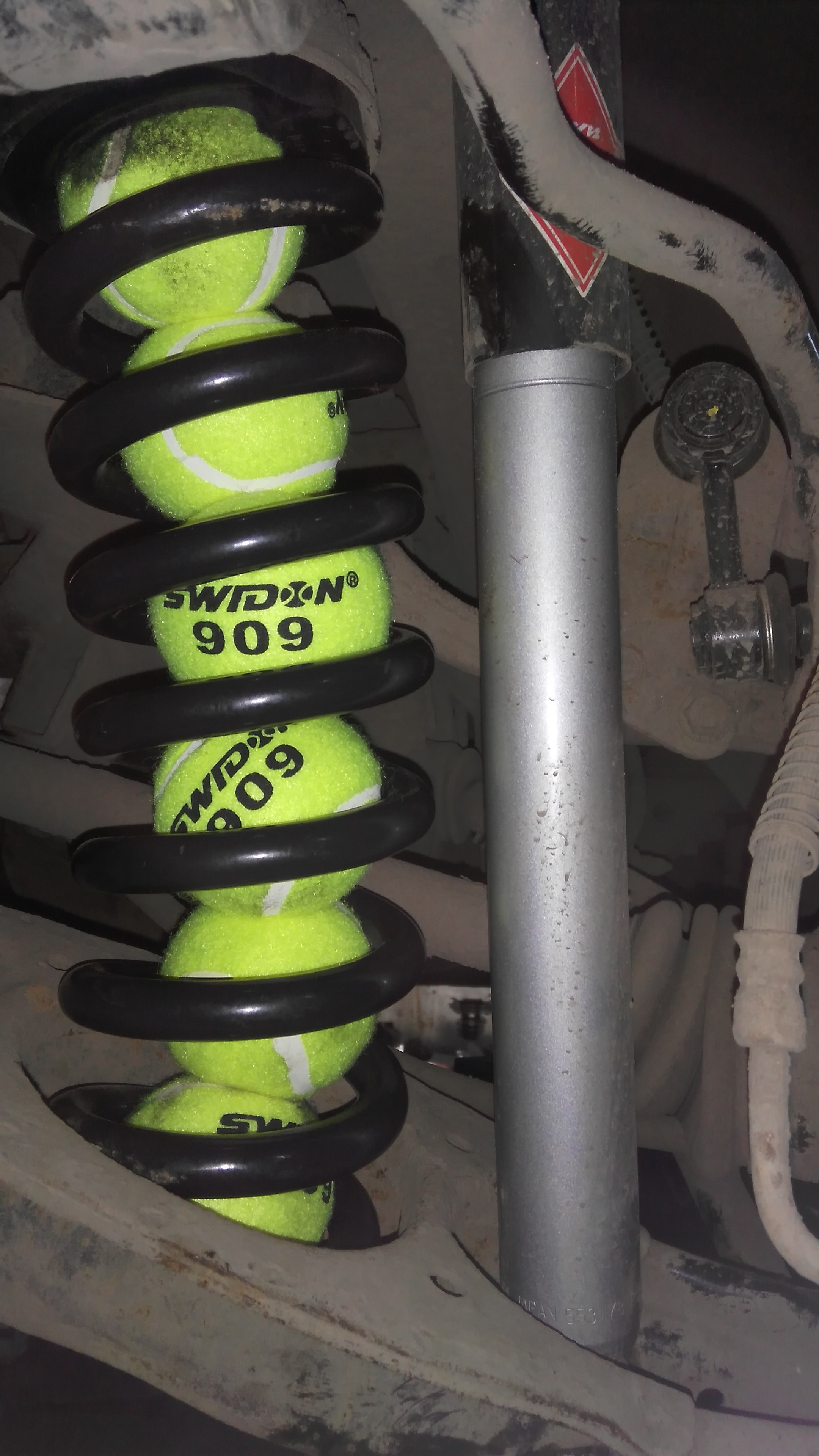

    Доброго времени суток!
    Разрешите свои пять копеек про независимую подвеску.
    Как и у всех тема пробои... Задирать не хотел - система полного привода не годится для гавномеса. На зад поставил увеличенные подушки под пружины и по 6 тенисных мячей в каждую пружину. Мячи хорошие из вакумных туб. Визуально зад приподнялся, но полностью проблему пробоя груженой машины это не решает. Пробой в основном на перекатах. При не большой загрузке езда комфортная - мячи добавляют не много энергоемкости. Через 1.5 года решил мячи сменить - старые после демонтажа выглядели овальными. В "Car-sy" посоветовали поставить балоны. Согласился и в последствии сильно пожалел. Пробои все равно присутствуют, а как-же им не небыть ведь растояние между витками на загруженной машине примерно 2 см., так что большой нырок и они смыкаются, вот вам и пробой. Балоны короче пружин и начинают работать уже при значительном сжатии подвески. Пробовал качать большее давление, но все равно внятности работы добиться не удалось. А самое главное качать-то их очень не удобно - соски выходят вниз их рычагов, объем маленькиий и нужен отдельно манометр с вожможностью точной минимальной корректировки. Если пользоваться винтовым разъемом то пока отвернешь наконечник давление стравиться. А мне еще поставили балоны которые сами травили давление. Летом еще можно нырнуть под машину, а что делать зимой? Вобщем помучился я месяцок и поменял это чудо инженерии снова на мячи...
    И еще. У моего товарища Rexton2, у меня W. Сравнивая машины мне всегда казалась его подвеска мягче хотя говорят, что у них все одинаково, у него при торможении морда даже больше клевала. Он лифовал проставками 20мм. перед и 30 мм. зад и о чудо, пробоев у него меньше. Сейчас на его машине стоят колеса 265/60r18 и в движении она комфортнее.
    И еще, пока вспомнил, про резину Maxxis771. Встречались сообщения, что очень мягкая и машина плавает. Я себе ставил с нови в память о прошлой машине - были положительные ощущения. Поставил штатный размер 255/60r18, но через пару месяцев заменил на Hankuk Dynapro ATM. Было очень жестко, чувствовал каждую трещинку асфальта не говоря уже о гравийке. Правда рулилась хорошо.
    Как-то так... Всем удачи.

    А я вот так устранил пробои сзади
