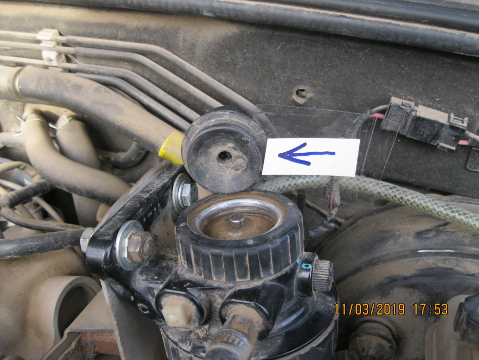

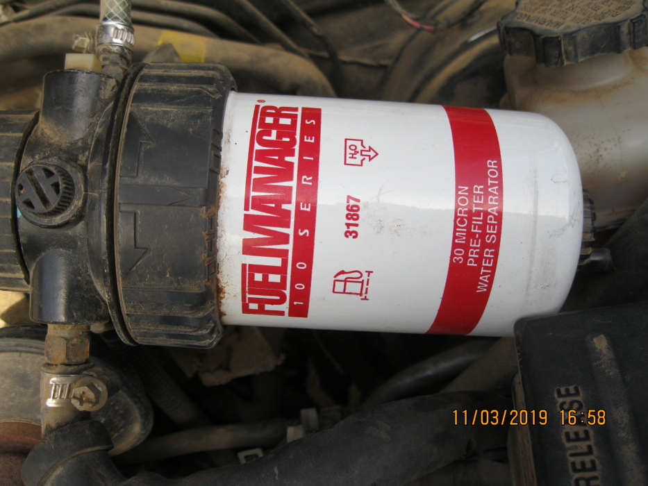

    День Добрый. Сегодня снимал " Дополнительный" (белый) фильтр.
    На нем написано = Сепаратор = и в нижней части есть сливной "кран"...Слил 30 грамм топлива ... воды или "грязи" нет!ФИЛЬТР 005_1.jpg
    ... Два варианта;
    1. На него "приходит" хорошо очищенное топливо !
    2. Не "работает" !
    Вопрос 1. Что это за фильтр? ( С иностранными языками у меня сложность...) Какое название? Производитель ? В каких Авто применяется ? Что обозначает надпись - 30 микрон?
    Вопрос 2. В верхней части есть, не понятная для меня "Крышка" (на фото указана "стрелкой".
    Какое назначение ...( к ней подходят 2 провода )?
    Вопрос 3. С лицевой стороны ( на фото указана стрелкой )
    " выступ " цилиндрической формы с рифленой поверхностью и шлицевым пазом в торце... возможно " пробка " для спуска воздуха?
    Ваше мнение.

    Читайте, вот обзоры фильтров Fuel Manager 100 серии
    http://www.stanadyne.ru/filtration/fuelmanager/
    крышечка сверху с проводами- встроенный нагреватель диз.топлива, для подогрева топлива в зимнее время, дабы оно НЕ загустевало
    Кстати, предыдущий хозяин авто, как я и предполагал озаботился продлением ресурса штатного топливного фильтра. Плюс ко всему используется весь функционал и назначение предварительного фильтра-сепаратора: доп сепарирование от воды и очистка топлива крупных загрязнений, возможно находящегося в диз.топливе, использование подогрева топлива во время эксплуатации машины зимой...
    Но кстати сам картридж - штука совсем недешевая!! Почти сопоставима со стоимостью фильтра Делфи HDF-924(-925)
    Последний раз редактировалось LAVR; 11.03.2019 в 21:39.
    первичный фильтр-сепаратор со сменным катриджем . фильтруемость 30 микрон ( мусор крупнее 30мкрн задерживает)
    сепаратор ( влагоотделитель ) задерживает воду.
    через верхнюю крышку откручивается катридж вроде . ( по памяти - присматривал себе такое) .
    это в принципе стандартный сепаратор для дизельных автомобилей ( на грузовых такое есть у всех практически . от того что питаются гавеным топливом , а заглохнуть на дизеле из-за воды в -30С - смерти подобно )

    Наберите в гугле название этого фильтра и посмотрите обзоры! Там наверняка найдёте ответ на вопросы!
    Пробка со шлицом- для удаления воздуха из топливной магистрали!
    Штатный водоотделитель никакую очистку топлива не производит! Его назначение- отстойник, этотпустая внутри банка, в которой вода как боле плотная и тяжёлая жидкость оседает на дно(где находится чувствительный элемент датчика наличия воды), а более легкое дизельное топливо остаётся наверху.

    Лишним не будет- это точно! Коли стоит- пользуйтесь! По крайней мере этот прибор выполняет свою функцию! Только оствойте правила и периодичность обслуживания его))
    Stanadyne 31865 Топливный фильтр 30 микрон Fuel Manager 100 серии
    Степень очистки: 30 микрометров
    Высота фильтра: 109.2 мм (4.3 Дюйма)
    Код для заказа: 31865
    Серия сепараторов: Clarcor (Stanadyne) FM100
    Назначение: Предварительный фильтр очистки топлива
    Направление потока: Нормальный
    Фиксация: Оригинал
    Фильтр-сепаратор дизельного топлива Fuel Manager 100 серия
    Убирает воду и механические примеси на 99,6%
    Поддерживает необходимое рабочее давление в топливной системе
    Увеличивается ресурс топливной системы
    Увеличивает промежутки сервисного обслуживания
    Позволяет избавиться от накопившегося воздуха в топливной системе
    Фильтра 30 или 150 микрон выполняют предварительную очистку топлива и должны устанавливаться перед штатным (заводским) фильтром, или же перед финальным фильтром Fuel Manager тонкой очистки 2 или 5 микрон.
    Правильная установка сепаратора улучшит очистку дизтоплива, а также увеличит межсервисный интервал замены фильтра, чем сократить ваши расходы на замену фильтров.

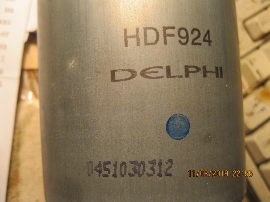

    Уважаемый Олег , Восхищен и Благодарен ! Ответ содержателен, толерантен и доходчив. Под Вашим патронатом узнал много полезного и нужного ...( раньше были другие проблемы и потребности...). В дальнейшем буду руководствоваться Вашими рекомендациями.
    Скажите, какая степень очистки ДТ фильтра HDF 924 ?
    Я купил, но на нем информации о степени очистки нет.
    Цена в г.Евпатория -1650 р.
    ( Для меня цена - второстепенна... ремонт ТНВД дороже !!!)
    На упаковке ; AWKBCK Made Kingdom.
    Можете, что либо разъяснить.

    цена 1650 очень даже приемлимая.. Если считать, что в Москве около 2000руб. то очень даже приемлимая))
    Судя по маркировкам - фильтр похож на оригинальный
