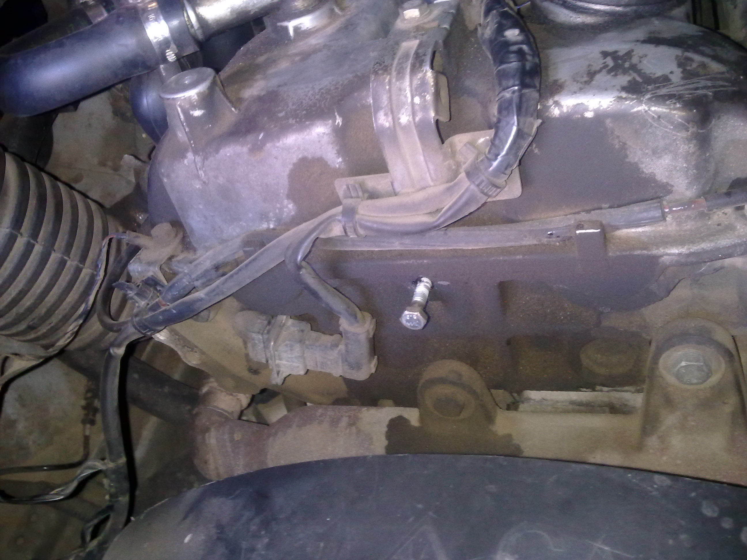

    Ошибка 1148 , 1171-1175 переодически повторяются.Сервисная диагностика ничего не выявила по этому ковыряюсь сам. По сервисмануалу стр. 351-352 "Внутреннее сопротивление датчика прибл. 4.7 kΩ.". На блоке управления на контактах 44,45 вообще мультиметр ничего измерить не может.
    Меряю между 44,45 и массой. Никаких показаний нет вообще. Может это резонансное внутреннее сопротивление?( датчик ведь пьезокерамический)
