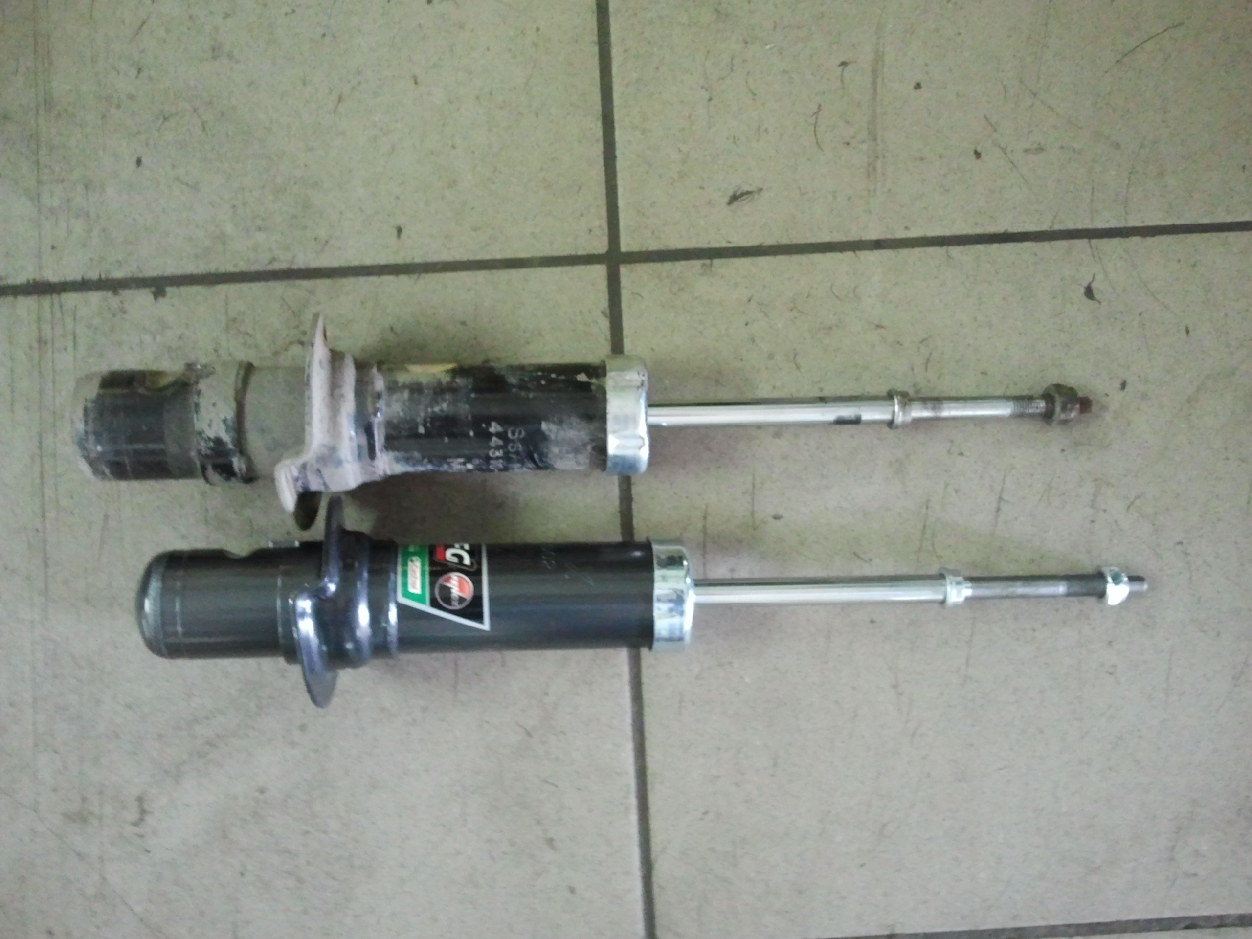

    ... В паре с этими пружинами у меня отлично работают Fenox A21002, у них чашка чуть ниже приварена чем у стоковых Рекс 2, расстояние до арки будет не более 53 см., что не критично для работы передних полуосей. Комфортность сохранилась, при этом валкость, клевки носом и пробои ушли.
    я установил Fenox A21002.
    Перед стал ниже.
    Было: 52/51см, стало: 49/48см. Считая грубо.
    А если точнее - разница со стоковыми стойками - 2,5см.
    Пружины - Оазисовские.
    Слесари, мимо проходя, отзывались о Fenoxе ... скажем так, негативно. Посмотрим ...
    Rexton II 2,7 XVT 2009.
    Я правильно понимаю, что Fenox A21002 - это стойки от REXTON-1 ?
    Спрашиваю, что-бы знать на что менять в следующем году.
    На данном FENOXe высота устраивает, нет сильного перекоса ШРУСов (нет беспокойства), но, при этом валкость, клевки носом не ушли. Жёсткость - точно как у снятых стоковых, с пробегом 72 000 км. Т.е. для данных пружин - нужны стойки REXTON-1 ?
